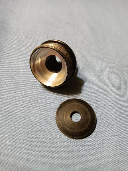

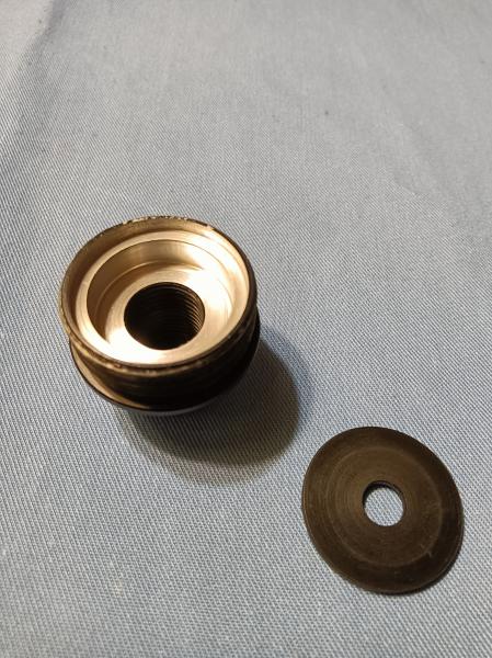

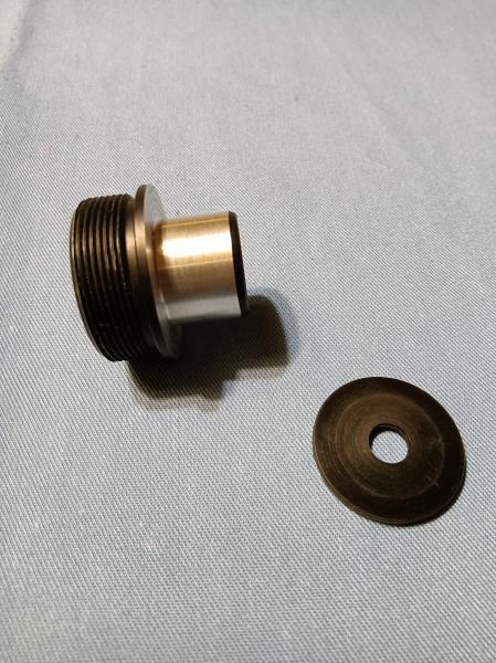

Modificación del tapón trasero.
Modificación del tapón trasero. 00
Modificación del tapón trasero. 01
Modificación del tapón trasero. 02

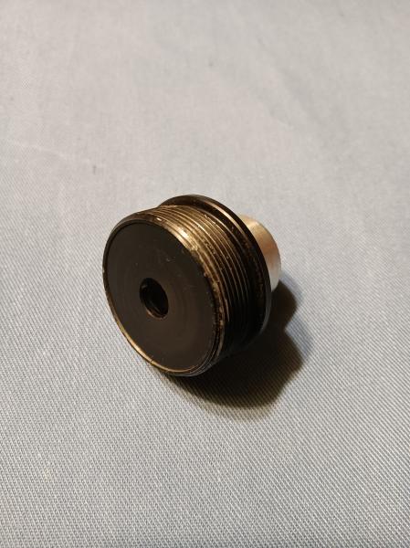

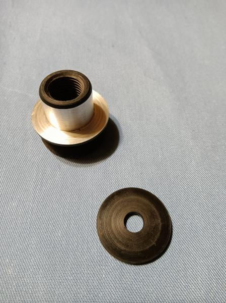

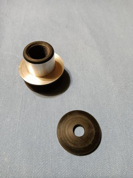

Más fotos.
Modificación del tapón trasero. 10
Modificación del tapón trasero. 11

Así el sonido es un poco más largo, más grave y menos explosivo. Poco más de un db menos respecto al original, medido con sonómetro de los chinos para 23 J, el aparato tenía oscilaciones de hasta 3 db disparando es las mismas condiciones con PCP sin balín.

Lo que más cuesta es desenroscar el tapón, venía pegado con una especie de Loctite en los dos que hemos hecho. A base de calor ha cedido.

Weihrauch es el mejor moderador que ha pasado por mis manos. Mucho más no se le puede pedir, es la ley de los rendimientos decrecientes.
Si hay que encargarlo no creo que merezca la pena, si se dispone de medios es otra cosa. Si es nuevo diseño si que merece la pena.
El agujero de la nueva arandela es de 6,50, las otras son de 7,00.
