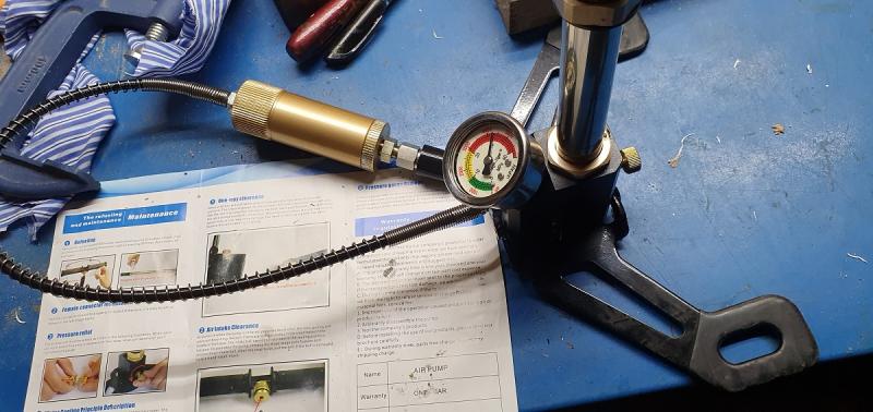

Mientras me capitalizo para comprar un compresor, tengo una bomba manual chinorris que compré en el foro.
Me está sucediendo lo siguiente al intentar utilizarla:
Al darle las primera veces va subiendo la presión muy rapidamente pero solo dentro de la bomba porque por la manguera a la carabina no le llega nada.
A cada bombeo se consolida la presión, dentro de la bomba, y el siguiente bombeo sube el esfuerzo en consecuencia y el manometro acusa el aumento pero por la manguera sigue sin pasar aire a la carabina.
La presion en la bomba puede llegar a los 300bar pero solo dentro de la bomba.
Aparentemente parece que hay una válvula funcionando mal porque no abre el paso hacia la maguera pero no se que puede ser.
Si alguien con experiencia en estos artilugios puede ayudarme le quedaré muy agradecido.
Consulta bomba manual PCP

quarter escribió:pero si bombeas SIN conectar la manguera a la carabina sale aire al bombear?
la bomba gamo mia no tiene valvula de retroceso, ya que esta valvila esta en el conector de carga de la carabina coyote.
si sucediera en mi caso estaria claro que la averia estaria en la valvula de carga de la carabina.
La carabina en cuestión es una Orion SH Long con nector Forster macho, tiene su válvula de retención para que no se salga el aire del depósito. No afecta en nada al caso.
Es la bomba la que no manda nada a la manguera, se lo queda todo dentro, y así pasa que sube la presion interna como indica el manometro de la bomba pero no sale por la manguera. Pongo foto de la bomba sin conectar a la carabina y a 300atm de presion interior (4500psi) para que se entienda. Sin manguera pasa lo mismo, es la bomba la que retiene el aire vaya usted a saber por que.
Si alguien conoce este tipo de bombas puede que me de una pista de por donde desmonto e intento solucionar.

manolosolo escribió:Has probado sin el filtro???
BINGO
el filtro es una patata y ya está en el cajón de los trastos para ser reciclado en algo útil...

elmenda2003 escribió:o sea que al final el problema era el filtro taponado? lo he entendido bien?
Algo así, en realidad los taladros de entrada y salida del filtro eran tan finos que al presionar la junta de plastico al atornillar los terminales de entrada/salida la fluencia del plastico tapaba los conductos. Un desatascado con un taladro fino, soplado a presión y ya pasaba, pero entonces perdía por la junta de salida que no encajaba bien. Un dolor vaya. Sin filtro sabe mejor...
