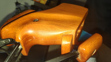

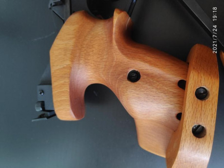

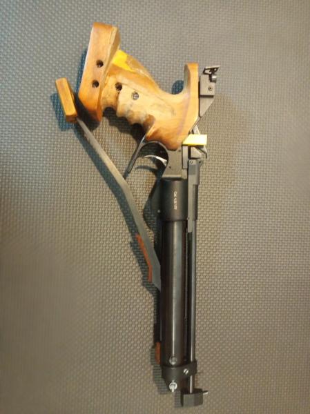

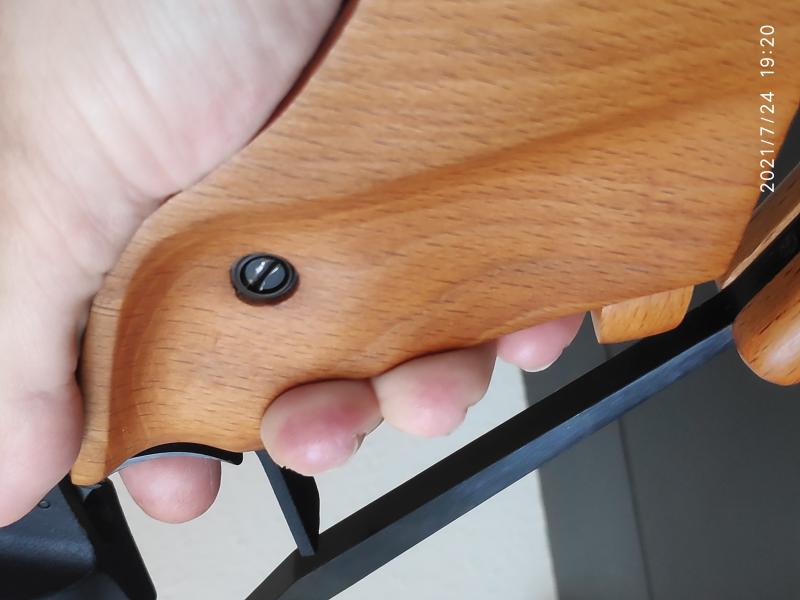

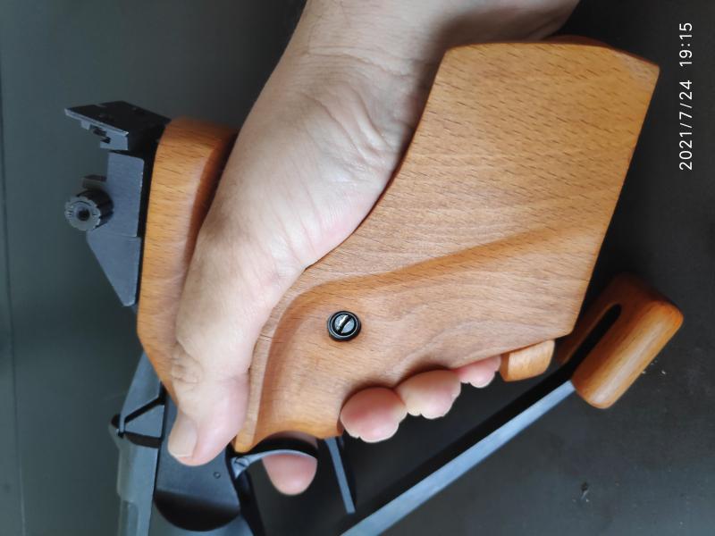

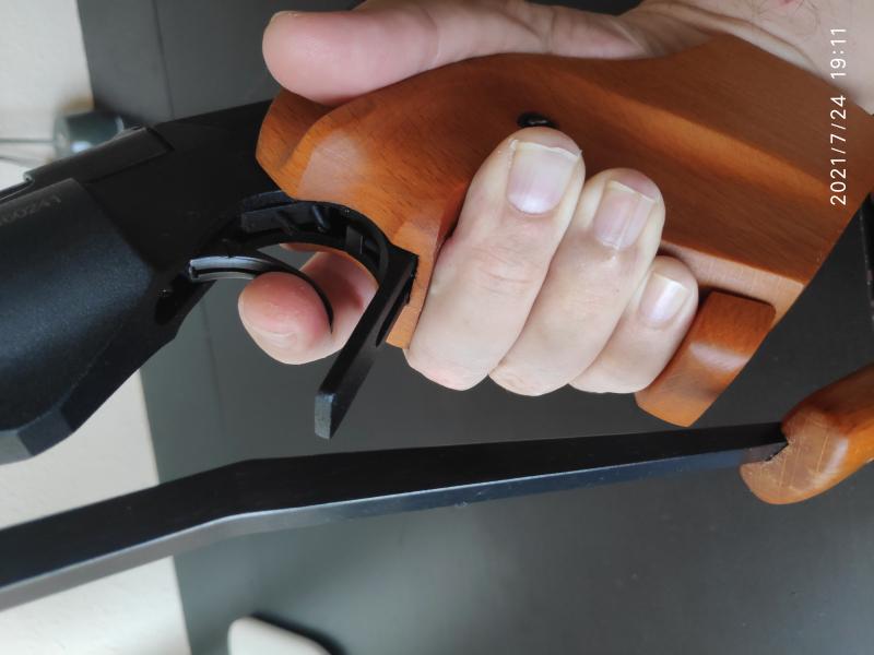

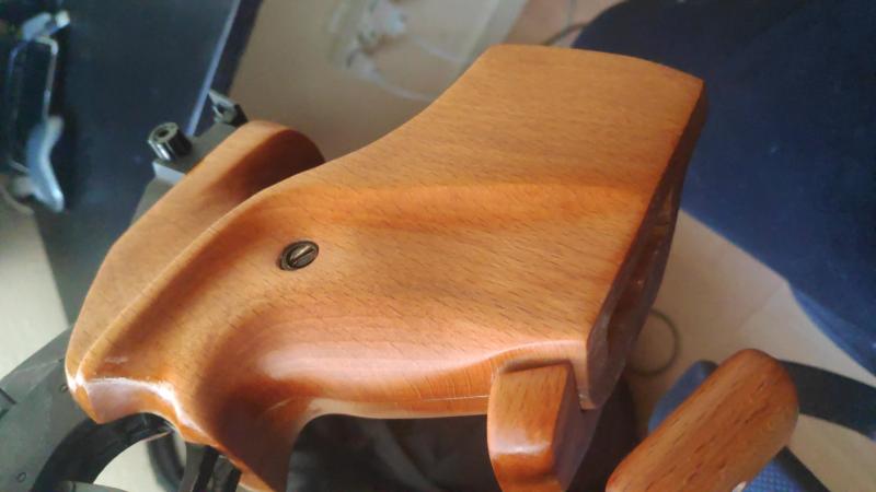

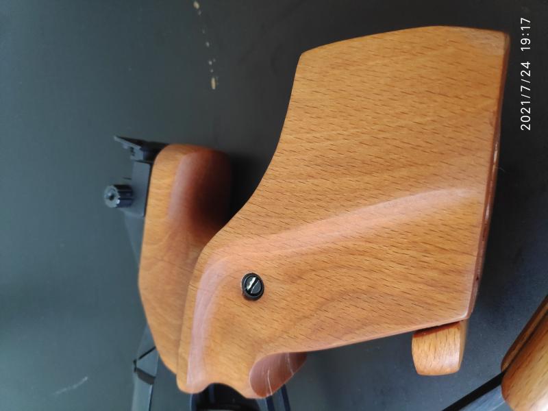

Buenas tardes.
Aprovechando las vacaciones me he puesto a entrenar duro con la pistola que compré hace unos meses, la Baikal mp-46m.
Justo cuando la cosa iba mejor me ha sorprendido un dolor en el codo que nunca antes había tenido. Al principio lo achaqué al "ansia" del principiante y falta de forma (la Baikal es pesada, 1300gr)... Pero cada día el dolor me llegaba antes. Revisando por el foro parece que el diagnóstico está claro: la empuñadura es ancha para mi mano. Así que o reduzco la empuñadura o busco otra más fina.
Más allá de ir con lima/dremel con cuidado, ¿qué debería tener el cuenta para no jorobarla?
Adjunto fotos de la empuñadura original y de mi agarre, por si alguien pudiera indicarme o darme alguna idea de cómo meterle mano al tema.
Un saludo y muchas gracias por vuestras aportaciones

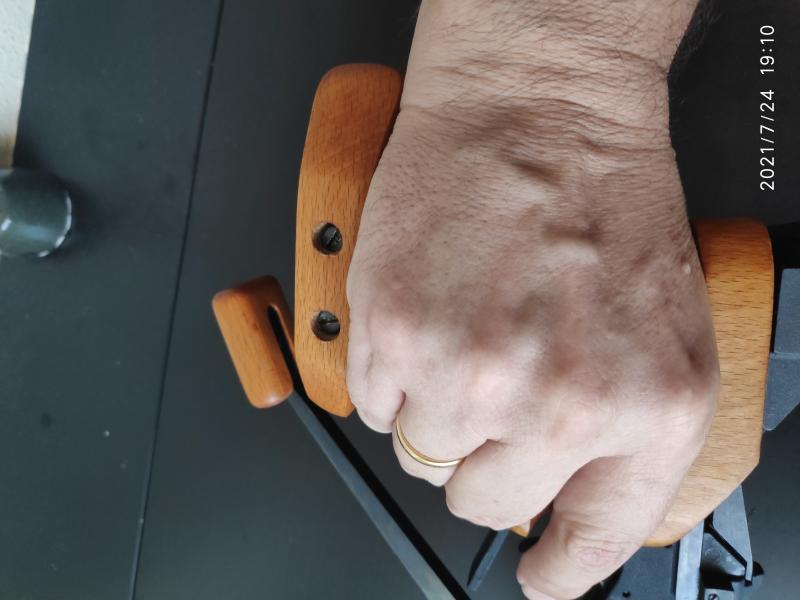

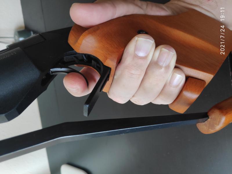

Más fotos.
He puesto otra del agarre. Solo sobresalen las yemas de los dedos corazón y anular. El meñique queda fuera del agarre.
Un saludo y nuevamente gracias por vuestra ayuda.

Buenas noches compañero,
Yo personalmente no la veo grande, date una vuelta por este hilo para ver si es grande o no.
viewtopic.php?t=1048444
Cuantos disparos haces en cada sesión? Puede ser que te estés pasando de tirar y te lo digo por experiencia, a mi paso cuando empecé a tirar y cuesta dejar de tirar cuando estas a gusto aunque tengas dolor pero hay que dejarlo por que puedes llegar a lesionarte.
Coger forma en el brazo cuesta, yo te recomiendo que hagas ejercicios con gomas tipo las de pilates y también con una powerball.

Yo retoque la empuñadura de la Baikal de mi pareja.
Yo observó varias cosas en esa foto.
El pulgar lo veo excesivamente apoyado en la empuñadura, la musculatura de la falange está por fuera de la empuñadura como si tuvieras demasiada presión.
Lo mismo con la parte inferior de la palma de la mano, la veo con excesiva presión, demasiada encerrada en la empuñadura.
También tendrías que comprobar si la parte interna de la palma toca completamente en la empuñadura, en la fotografía se ve un hueco

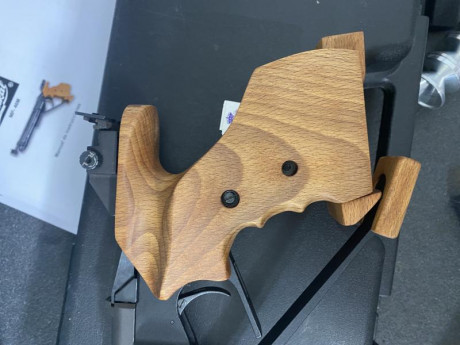

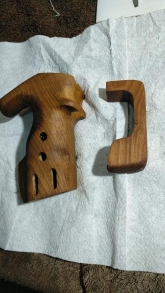

Por si te sirve, esta es mi MP46, y es la segunda que trabajo de esa manera. Puedes y debes quitar material, de forma que la falange distal de los tres dedos sobrepase la anchura de la empuñadura y queden apuntando sensiblemente hacia detrás; si no queda así es imposible que la media quede perpendicular al eje del cañón y la fuerza del empuñe vaya hacia la muñeca.
Pero, como siempre, esa es mi opinión.

No quites material de un lado y pongas de otro sin más, analiza si la mano queda hueca pq no puedes meter completamente la mano.
Quita un poco de material en la zona donde apoya el pulgar y observa si puedes meter mejor la mano y esta gira al rededor de la empuñadura, si gira un poco más " que girará" pones relleno donde te falte.
Otro punto a tocar es el centro de la empuñadura, donde está el centro de la palma de la mano ¿ Toca, aprieta, queda hueca " si aprieta te impedirá meter bien la mano pq te obliga a abrir la mano, si queda hueca te quedarán los dedos largos en el agarre....
El dedo meñique es una encrucijada, pq en mi caso lo tengo muy corto y me es prácticamente imposible que quede alineado en cualquier empuñadura.

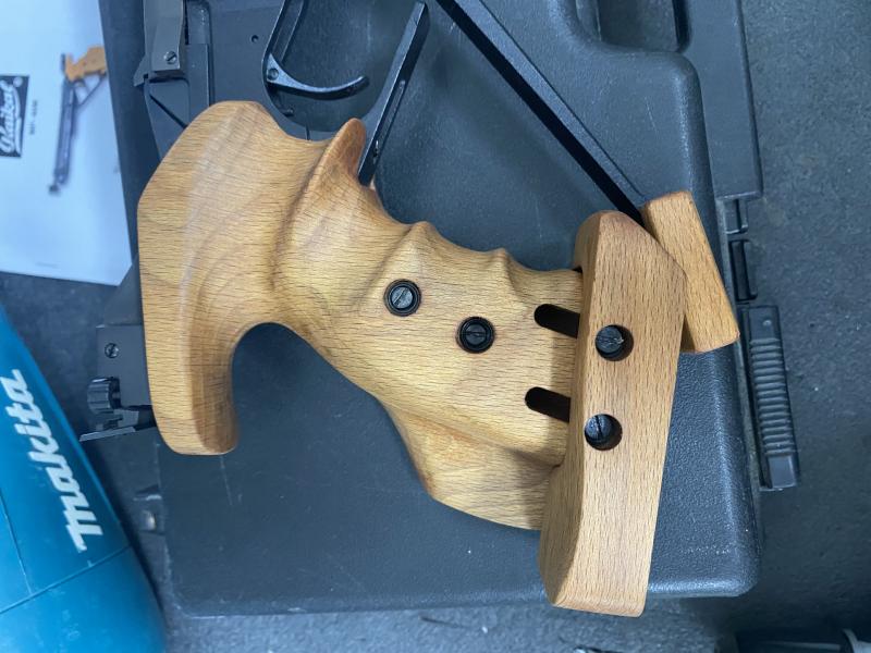

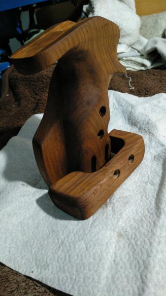

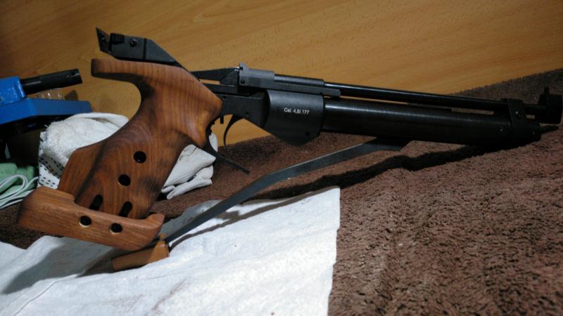

Un ejemplo de como queda una empuñadura de la mp46 modificada.
El merito es del anterior dueño, yo solo la tuve que retocar un poco i despues de un buen lijado para eliminar el barniz, dos capas de aceite de jojoba este es el resultado.
El agarre mejora radicalmente!

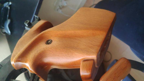

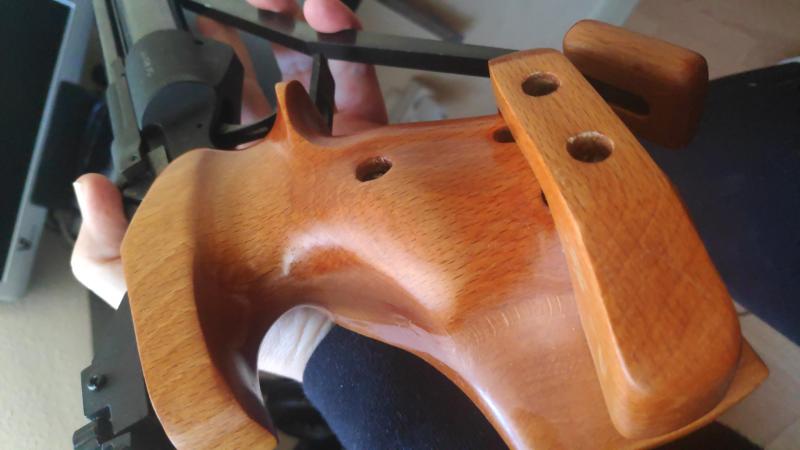

Mensajepor JaviV » 09 Nov 2021 19:04

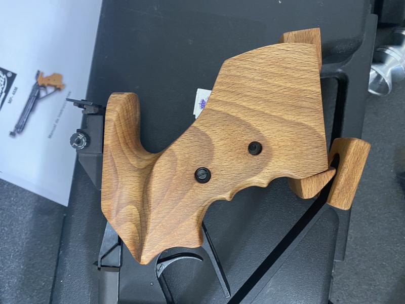

Buenas tardes.
Al final echándole lima, lija y paciencia me he puesto a reducir la empuñadura.
Solo un poco, pero suficiente para darme comodidad y agarre.
Para terminarla he usado aceite Reparador. Lo suyo habría sido usar linaza, pero aun así, el resultado es bastante aparente.
Adjunto unas fotos del resultado.
Gracias a todos por los consejos e ideas. 8)

Desconozco cómo se tira en aire comprimido con pistola ya que no lo practico pero desde el punto de vista anatómico te diría que al apuntar con la pistola los dedos corazón anular y meñique deberían rebasar la empuñadura y apuntar al torso, si no he visto mal, el anular apenas asoma y no digamos el meñique. Lo que se puede traducir en que por lo menos el meñique se encuentra en semiextension o extendido prácticamente, esta extensión no voluntaria a causa del grosor en la parte baja provoca que el músculo extensor del meñique se encuentre "accionado" o haciendo fuerza basicamente. Dado que el origen de dicho músculo está en el codo, dichas sesiones de tiro más o menos prolongadas podrían ser las causantes de ese dolor. Reduciendo el grosor en el surco del meñique y anular yo creo que podría remitir el dolor.

Mensajepor sustavic » 10 Nov 2021 14:56
JaviV escribió:Buenas tardes.
El " problema " del aceite reparador es que tiene textura de cera, si es así te se puede mover/resbalar la empuñadura en la mano
