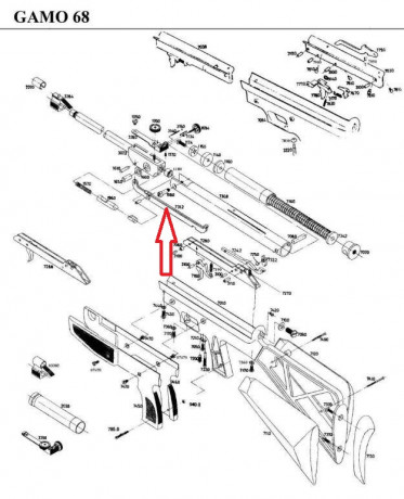

Pero, a que pieza llamas horquilla???
JoseHilario
Mensajes: 282
Registrado: 27 Mar 2020 00:17
Re: Desmontar horquilla de cámara de compresión de gamo 68 ?
Mensajepor JoseHilario » 20 Feb 2021 15:14
No se si se llama así , es en la parte que va atornillada la báscula del cañón . No se si me explico bien , el final de la cámara donde va el puerto de trasferencia y la cuña de cierre .
manolosolo
Mensajes: 18080
Registrado: 02 Ene 2009 06:01
Ubicación: Galicia
Mensajepor manolosolo » 20 Feb 2021 15:49
No, no te explicas nada bien......... :(
Es la pieza indicada en la foto???

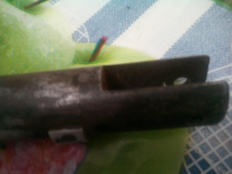

Mensajepor JoseHilario » 20 Feb 2021 16:01
No es esa , en realidad es la parte delantera de la cámara de potencia donde se atornilla el cañón . Si puedo pongo una foto más tarde .

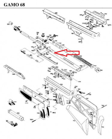

Mensajepor manolosolo » 20 Feb 2021 16:04
Entonces, será esta, no??? Pues si es esa, es la cámara completa..........

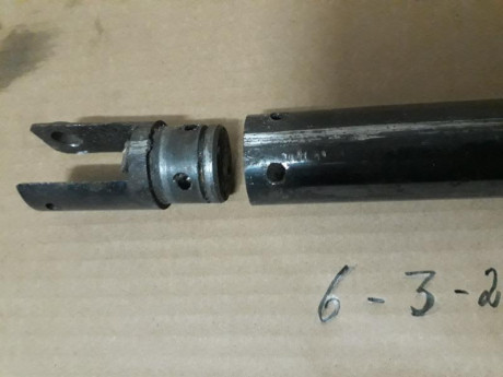

Buenas tardes compañeros . Agradecería mucho si alguien puede informarme de cómo está montada la horquilla 80
JoseHilario
Mensajes: 282

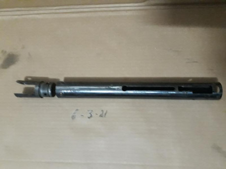

Mensajepor JoseHilario » 20 Feb 2021 19:55
Buenas tardes compañeros . Agradecería mucho si alguien puede informarme de cómo está montada la horquilla 90
Está en concreto es de una flecha 12 que la de la gamo no la tengo donde estoy ahora . Creo que se aprecia lo que comentaba.
JoseHilario
Mensajes: 282
Mensajepor JoseHilario » 20 Feb 2021 20:02
En la 68 se aprecia la línea pero más fina , cuesta verla . Yo pensaba que la cámara eran dos piezas , la horquilla o como se llame y el tubo restante . Gracias Manolo por las molestias que te estás tomando y por tratar de entender mis explicaciones .

Mensajepor manolosolo » 20 Feb 2021 20:20
Eso es una pieza completa que no tiene desarme, es la cámara de la carabina.
En carabinas de calidad, suele ser una pieza completamente mecanizada a partir de un macizo de acero, en otras, es una pieza que han soldado y repasado, pero en ninguna carabina que conozca, eso se desmonta, es tal cual, una sola pieza, como el indica el plano de despiece..... :(
