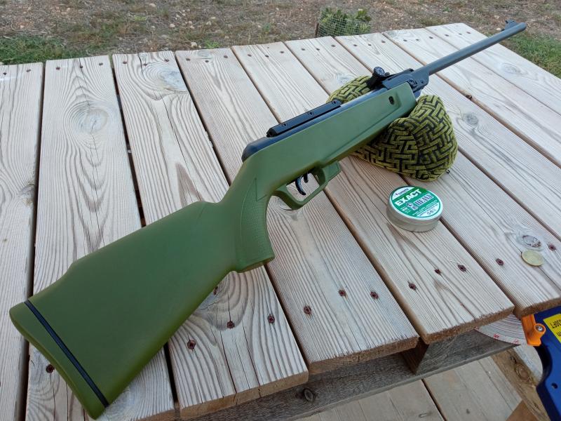

Tengo una spectra dsd hace años y nunca se cuidó, me gustaría hacerle una puesta a punto, ahora creo que da 4j.
Que le haríais?
La verdad es que a 10 metros va bastante bien.
Saludos y gracias!
kijoseki
Mensajes: 1684
Registrado: 25 Jul 2010 17:48
Re: Spectra gamo
Mensajepor kijoseki » 02 Sep 2020 00:19
Pues cambiar sello, muelle original y tórica de carga. El muelle puedes pulirle los extremos, engrasar bien y ajustar todos los tornillos de apriete. No haría nada más que dejarla de origen por que como intentes meter más muelle puedes romperla, por que si no me equivoco, tiene el cilindro de plástico no?

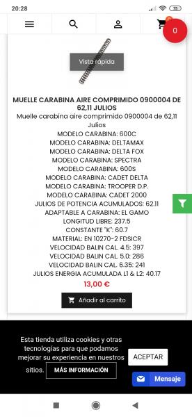

Pd: buscando vi una web que publicita muelles para gamo de 95j y el de spectra da 60 y pico... Me parece una burrada de las gordas, una spectra tiene k explotar con un muelle así.

Tienen que ser cifras de otra cosa por que yo no conozco ninguna de muelle de semejantes potencias: si fuera así, no serías capaza de meterlo por que reventarían hasta los pasadores. Y si lo consiguieras, tampoco te daría esa potencia por que no hay suficiente aire en la cámara para obtener las presiones necesarias para eso.
Déjala de origen a los 5-6J que de que para 10mts y hasta 25mts está fenomenal.

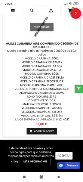

Esto vi... Ni loco le pondría ese muelle!

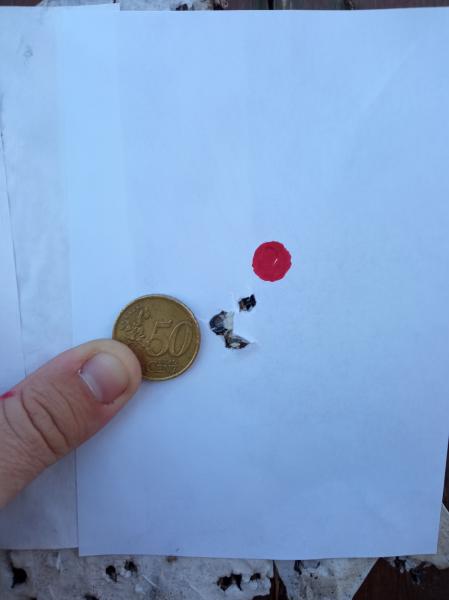

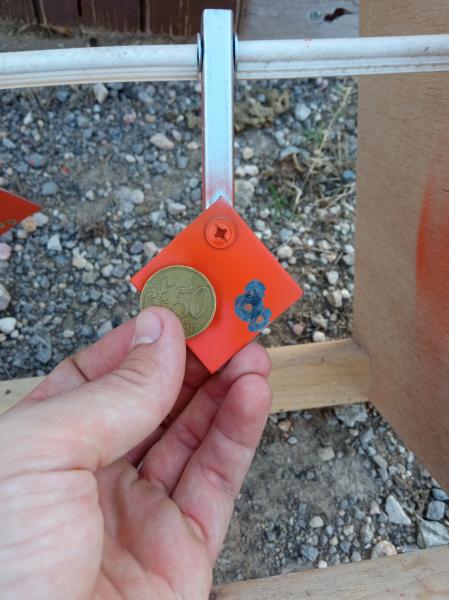

10 metros, apoyo en saco y miras abiertas, tng k ponerle un visor, no estoy acostumbrado...
(Con viento)
Tengo una spectra dsd hace años y nunca se cuidó, me gustaría hacerle una puesta a punto, ahora creo que 50
Tengo una spectra dsd hace años y nunca se cuidó, me gustaría hacerle una puesta a punto, ahora creo que 51
Tengo una spectra dsd hace años y nunca se cuidó, me gustaría hacerle una puesta a punto, ahora creo que 52
kijoseki
Mensajes: 1684
Re: Spectra gamo
Mensajepor kijoseki » 05 Sep 2020 01:19
Pues está muy bien.
