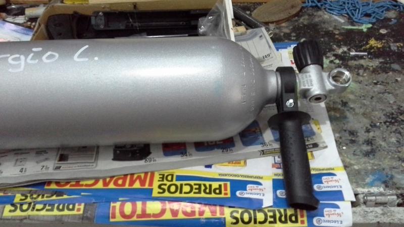

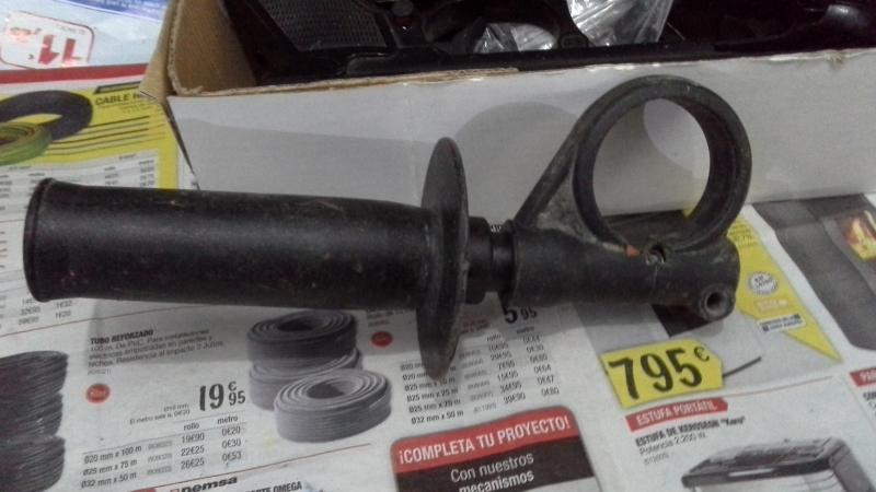

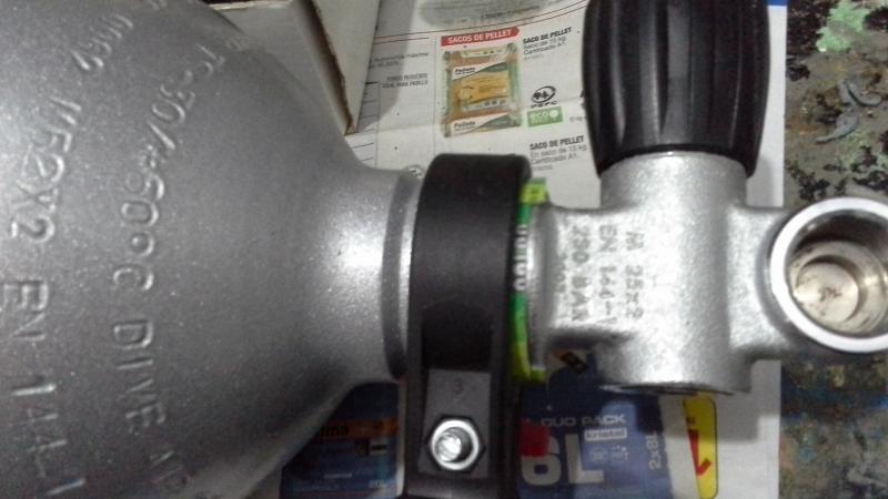

hola . muchas botellas que compramos , vienen sin asa , lo que es un incordio para su manejo , aparte de su precio hay que pedirlas y sumar los gastos de envio ,. siguiendo con mis monstruizaciones he creado... reciclado esto , con un asa de un taladro , ( nunca se usan ) , y calzandola con una tira o medialuna de plastico , ( en mi caso de un bote de especias mercadona , asta que vacie una botella de lejia , que me gusta mas su plastico ) , pues tienes un asa ..... . saludos
