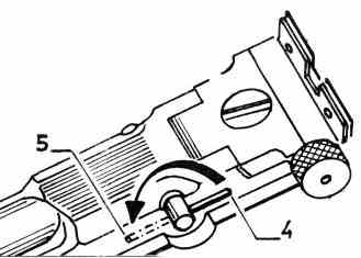

Tengo una funcionando correctamente. No la he abierto nunca. Práctica, compacta, ligera y precisa.
Tampoco la he usado mucho porque la empuñadura estaba retocada y tendría que adaptarla a mi mano.
Tiene una palanquita para disparo en seco. Si está accionada al mover la palanca de carga no comprime aire, solo amartilla. Asegúrate de que está en posición disparo normal y no en disparo en seco. Prueba en las dos posiciones. En la posición disparo normal tienes que notar resistencia en la palanca de carga. Esa palanquita está al lado izquierdo, arriba, justo encima del gatillo, un poco mas atrás, es una barrita cilíndrica de diámetro 2,5 mm mas o menos y longitud 10 mm. Si en ninguna de las dos posiciones ofrece resistencia la palanca de carga puede ser el sello del pistón. Me aconsejaron no engrasar ni aceitar nunca.

Buenos días a todos,
Sigo con consultas de armas "vintage" que se dice ahora... Me han ofrecido 50
Esta es la palanca de disparo en seco.
