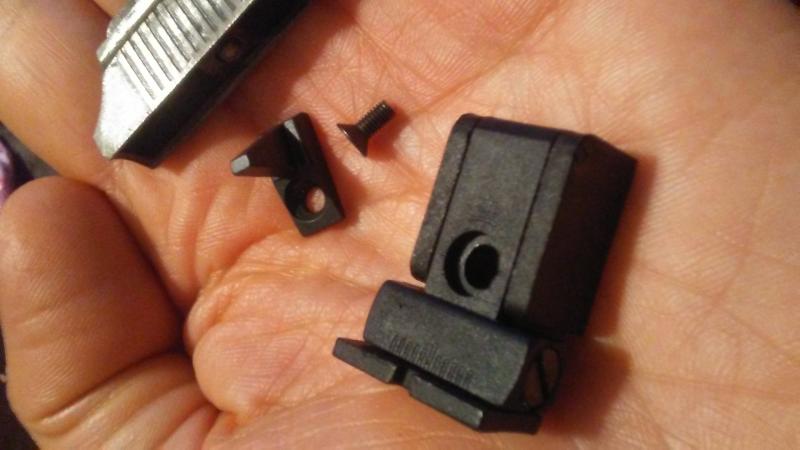

Yo lo que harìa es es aprovechar el freno de boca que ya trae la fusión, y en uno de sus agujeros instalar el guión.
Con un trozo de aluminio y una lima lo puedes hacer tu mismo, o ponerle uno de los sencillos, como los que vienen con la pistola onix por ej.
El alza, yo la pondrìa sobre la càmara de potencia, como en las hw77.

Cierto Manolo, pero dice que no le gusta la estética de la bocacha de la fenix (a mi tampoco).
Las miras de la foto son cutrillas, el guión aun bueno, pero el alza si que es bàsica del todo.
Pero bueno, con un poquito xe maña...

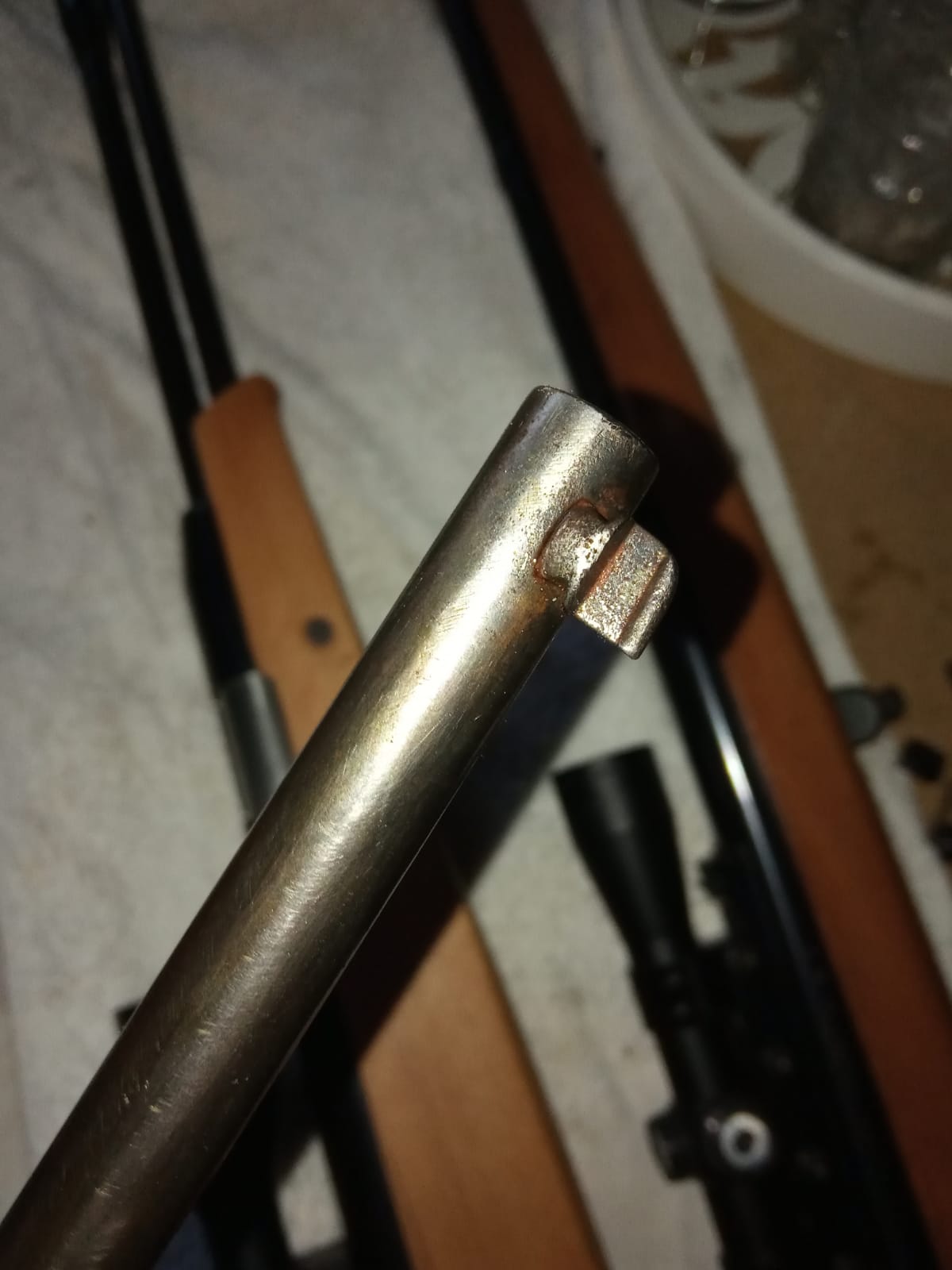

Y para liarte mas...jaja...puedes hacerle un rebaje a la dichosa bocacacha y poner un guión desplazable como a las carabinas antiguas (te enseño la foto de mi norica 60)
