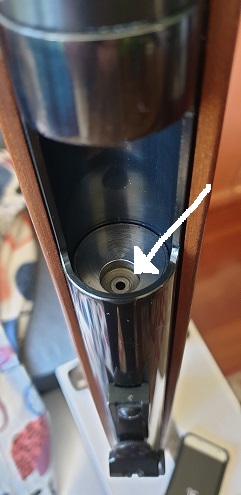

Tengo esta carabina y más adelantes quería cambiarle la junta esta....Es muy difícil...???
Gracias a todos.
Gracias a todos. 00

Tan difícil como quitar esa y poner otra :)
Lo primero preparas algo de 40/45 mm, tubo, madera, (que no sea un dedo :lol: ) y cuando esta abierta como la tienes en la foto lo metes y liberas la palanca, así va ser mas fácil y seguro
Un pequeño destornillador ( o varilla) con la punta afilada y curvada,(sale mejor con dos) la pinchas tiras de ella y sale, si no pinchas muy profundo que la fastidies entera, metés un pequeño o-ring primero le das vuelta a la junta la pones y puedes seguir tirando.

Yo para este tipo de menesteres utilizo los archiperres del enlace, son baratos y muy útiles......, si vas a cambiar es junta sin desmontar el pistón....., ten cuidado no vayas a tener un accidente, saludos.

A ver, socavon....no entiendo que me quieres decir con eso de: "...preparas algo de 40/45 mm, tubo, madera, (que no sea un dedo :lol: ) y cuando esta abierta como la tienes en la foto lo metes y liberas la palanca, así va ser mas fácil y seguro"
Me tienes que perdonar pero no lo entiendo....La junta esa tendría que arrancarla con algo, alicates o similar, no..???
pero para que es ese tubito que me dices.... :roll: :roll: :roll: :roll:

Hombre, para bloquear el piston que te quede abierta la ventana, es el la medida del hueco en longitud 40/45 mm +/-(si no la quieres desmontar) así tienes las dos manos libres y no te vas pillar los dedos, no te digo los rayos que van caer si te pilla el dedo :lol: , la sacas con los utiles que te dice el compañero o los preparas tu como te digo, si preparas dos varillas afiladas y un poco curvas la pinchas una de cada lado y sale fácilmente, para eso metes el bloque de tubo o madera para tener las dos manos libres :apla:
Con unas alicates que se yo, nunca probe, me parece algo a lo bruto.

Entendido, muchisimas gracias, socavon

Jajajja, eso no sea que pases a aumentar la lista de los miles de dedos cercenados por las Hw.
Coñas aparte , pienso que lo mejor que puedes hacer es desmontar la carabina , así de paso compruebas estado de muelle y sello interno.

Opino igual.
La desmontas y listo, ya que ademas antes de cambiar esa junta seguro que toca cambio de muelle.

No es que discrepe con vosotros en lo de desmontar la carabina, pero si el compi pregunta por como cambiar una junta, cosa anodina, seguro que desmontar la carabina le supone un problema mayor a resolver, vamos eso creo yo.

Cantely, me supone un problema tan gordo que casi prefería aprender ruso, antes de desmontarla. :D
