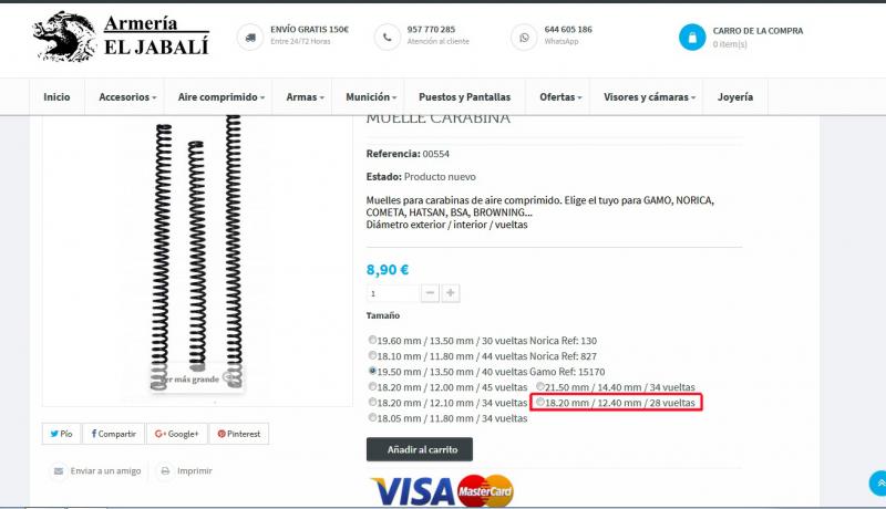

Re: Restauracion Flecha 12
Los muelles son prácticamente iguales a excepción de que el nuevo tiene las espiras mas separadas y 3 décimas mas grandes que el original. Quiero decir que en el original las espiras tienen un diámetro de 2,9 y en el nuevo tienen 3,2. Por lo demás son idénticos.
Sin embargo, he entrado ahora a la página de la armeria y observo que el muelle que pedí ya no lo tienen y en su lugar hay uno de 28 vueltas, con medidas similares. Tal vez éste me hubiera venido mejor. Estoy pensando en acortar un poco el que tengo pero no sé cuanto tendria que hacerlo.
Adjunto factura con la referencia y medidas del muelle, así como la página de la armeria con los diferentes modelos que tienen. He señalado en rojo el que hay ahora sustituyendo al que pedí.

Multiplica esas 3 décimas por 30 y eso es lo que debieras cortarle unas 3 espiras .

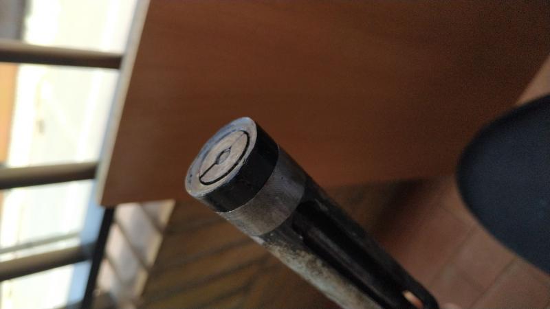

Te puedo comentar una cosa....echa un vistazo al interior de la cámara.En carabinas antiguas,no sería la primera que viene muy basta, es decir, el mecanizado imperfecto propio de la época.La maquinaria era otra,y puede como me ha pasado a mí,que el interior de la cámara tenga como rayas del mecanizado.Esto te lo digo porque veo que has pedido un sello de los de plástico moderno actual, y puede que no sea el mejor para deslizar bien por el interior.Los de cuero eran mejor,pero ya sé que no los hay.Yo,los adapto...con uno de Cometa.
Aún así,dale un buen pulido a la cámara por dentro.Dices que el muelle por lo demás es igual.Es que es más importante el grosor de alambre que la longitud.La longitud la puedes cortar,pero lo otro no lo puedes adelgazar.

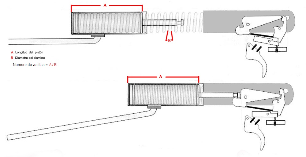

Buenas tardes.
Cuanto tiempo, hacia mucho que no me daba una vuelta por aquí.
Leo que sigue pendiente un viejo tema: el largo y numero de vueltas de los muelles.
El largo y numero de vueltas viene dado en función del grueso del alambre y de la longitud interna del pistón o embolo. En la imagen se ve claro lo que digo:
El poner un muelle mas largo o mas vueltas supone un aumento de potencia temporal. Al poco tiempo el muelle se deformara e irá perdiendo potencia paulatinamente. Tiene mas potencia un muelle de 3 mm de grueso de alambre y 28 vueltas que uno de 2,8 y 32 vueltas.
Yo lo tuve que experimentar con una vieja Cometa V, para convencerme.
Tened cuidado con los muelles y el tipo de carabina. Hay armas que no aguantan la potencia del muelle.
Mi experiencia fue que le puse a esta vieja Cometa V un muelle de 3,2 mm. Los primeros disparos fueron impresionantes, una potencia brutal. A partir del sexto o séptimo empezó a disminuir y en el 10 o 12, no recuerdo bien, arranco la horquilla. Me lleve un buen susto con el ruido que hizo y ver el cañón colgando de la palanca de carga.
Espero que os sirva para bien. Aunque alguien dijo que "la experiencia es algo que cuando la tienes no te sirve para nada" y es raro que admitamos la experiencia de los demás.
Buenas tardes.
Por la foto que pones el embolo mide 85 o 90 mm de longitud INTERIOR, por lo que el muelle debe tener 29 o 30 vueltas. Dependiendo del sistema de enganche puedes añadir una vuelta mas.
Fíjate en la foto que he puesto. El muelle va dentro del tubo. La linea roja marcada con "A".
Hola Jerónimo:
Por lo que a mi me parece entender, la medida A es la longitud total del émbolo o pistón incluido el selllo. No obstante he puesto la foto con la medida por si no fuera correcto. El interior mide, como tu dices, 85 mm.
Pedí el muelle con 30 vueltas y diámetro adecuado para que entrara en el pistón, pero lo que no sabía es que sería mas largo por la distancia entre espiras. Este exceso de longitud, lo puedes ver en las fotos de la página 2, me temo que me dará problemas a la hora de colocarlo pues hará falta mucha presión.
No se cuanto mediría el muelle original en buen estado, pero si ahora tiene 185 mm. puede que fueran unos 200 o 210, aunque no creo que llegase a los 240 que tiene el nuevo.
Este fin de semana me pondré manos a la obra a ver como se presenta la cosa.
