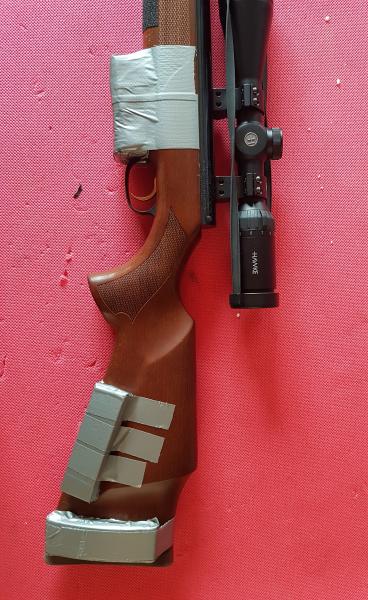

Bueno, el caso es que he ido trabajando en mi HW 95 para ir afinando con la intención de competir en HFT.
De momento he cambiado el gatillo por uno mas curvado, para tener mas comodidad, pues tengo las manos pequeñas, también he cambiado el muelle por uno de 15 julios, que tiene suficiente potencia parahft y da menos patada que el original de 17 julios.

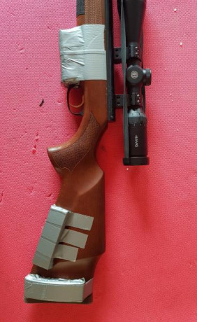

como tercera cosa, probé a lastrar la carabina, para ver si mejoraba las agrupaciones, y me gustó el resultado, pues era mas estable.
La parte negativa, era que estéticamente la carabina quedaba horrible.
Así que aprovechando la cuarentena en casa, he realizado algunas mejoras.

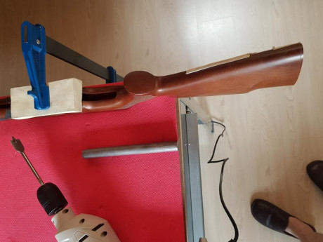

1º compré en un proveedor de metales, varilla de plomo de diametro 20 mm y chapa de 2mm de espesor.

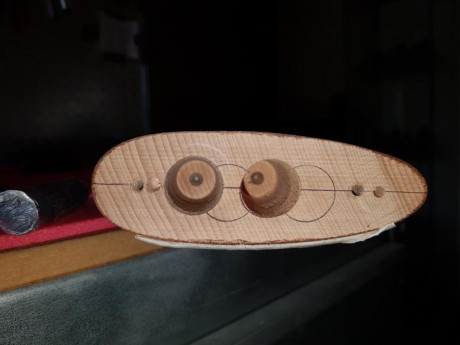

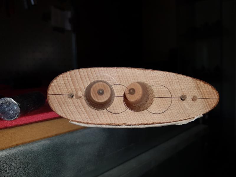

2º perforé dos agujeros en la culata, donde alojar dos barras de 60 mm de la varilla de plomo

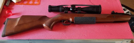

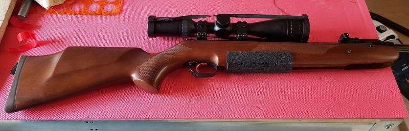

3º coloqué en el guardamos un trozo de la chapa de plomo con cinta de doble cara y forrada con cinta antideslizante para escaleras, que le da un grip fabuloso.
Las dos varillas de la culata pesan 220 gramos cada una y la chapa del guardamos 215 gr.
esto deja el peso total de la carabina así:
peso HW95 3505 gr
peso visor mas monturas 620 gr
lastre de plomo 655 gr
total 4780 gramos.
la carabina ahora tiene un peso similar al de una air arms tx 200 con visor y a mi parecer se siente mas estable y menos saltarina al disparar.
además de no afear la estética original.
espero que os haya resultado ameno.
Bueno, el caso es que he ido trabajando en mi HW 95  para ir afinando con la intención de competir en 00
la culata preparada para taladrar, con la varilla de plomo al lado
Bueno, el caso es que he ido trabajando en mi HW 95  para ir afinando con la intención de competir en 01
la culata sujeta, lista para taladrar
Bueno, el caso es que he ido trabajando en mi HW 95  para ir afinando con la intención de competir en 02
vista de la carabina, con los pesos colocados externamente, para probar su resultado

resultado estetico final, con la chapa de 2mm colocada en el guardamos
Bueno, el caso es que he ido trabajando en mi HW 95  para ir afinando con la intención de competir en 10

la culata una vez taladrada

La chapa te quedó de lujo, muy chula.

La carabina lastrada con los pesos pegados con cinta, ya era mas estable y agrupaba mejor que de origen.
Ahora aun no he podido probarla, pues no se puede salir, pero deberia funcionar igual, solo que ahora esteticamente ha quedado mejor

Visto lo visto , tu has adquirido barra de plomo de 20 mm y, yo, me he confotmado con bolas de plomo de avancarga calibre 451, Y taladrar la culata con una broca de 13 mm. Con 3 taladros a razon de 9 bolas de 10 gramos cada una, la he lastrado con 270 gramos en las culatas.

totalmente de acuerdo, como se aprecia en las fotos, la carabina fue lastrada mediante pesos sujetos con cinta americana y probada a fondo, antes de realizar ningún taladro en la culata. Solo al comprobar que efectivamente mejoraba la precisión al aumentar el peso se procedió a instalarlos definitivamente
