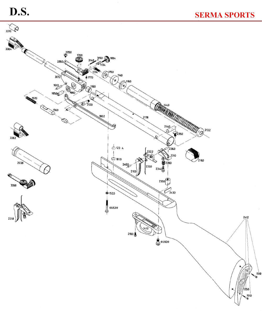

Gracias por el despiece.hoy he vuelto a desmontar las maderas .decir q la pieza q comprime el muelle la número 1802 q consta de dos piezas unidas por un remache se ha salido dicho remache.y queriendo arreglar he fastidiado más el remache..tendré q poner un tornillo.no me atrevido a sacar el muelle.mañana lo intento.lo q he visto q al quebrar el cañón el gatillo no engancha.no sé si es por culpa del gatillo o porq donde tiene q enganchar por culpa del muelle no lo deja.vamos q no carga..he probado regulando el gatillo haber si era por culpa de eso.pero no.curioso q tenga regulado r de gatillo.mañana os cuento

Si ves la pieza 232.2, esa es la que tiene que enganchar en una muesca o agujero que que tiene el piston por la parte de abajo ( en el plano no se ve porque solo muestra la parte superior).
Pues yo creo que esa parte no llega a enganchar del todo la pieza 232.2 porque el muelle al ser mas grande no le deja, al quedarse totalmente conprimido y tocarse todas las espiras entre si.
No te complique, llevasela al armero y que te solucione lo que el mismo provocó.

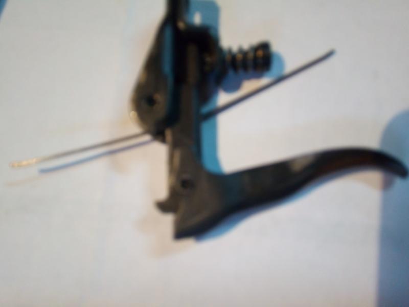

Pues ya la tengo desmontada.suerte q puse una madera detrás para q el muelle golpeara.porq o si no va a 20 metros.el muelle hace 29 vueltas.os pongo si puedo algunas fotos

Haber

Otras

Otra

Haber otras

El muelle según catálogo de Sermasports tiene 33,5 vueltas, 13 mm de diámetro interior y 3 mm de diámetro del alambre.
Pieza 01440 que te manda a la 13230. 33,5/13/3 lo denominan.
Completamente comprimido son 33,5 x 3 = 100,5 mm.
Si el tuyo tiene 29 vueltas y el alambre es de 3 no sería problema, incluso con 29 espiras podría tener un hilo de 100,5 / 29 = 3,46 mm.
Le puedes comparar con el muelle antiguo.
Para desmontarlo es conveniente usar algún aparato que lo comprima mientras quitas el pasador, un sargento largo, o algún invento con varillas roscadas, mas que nada por seguridad y evitar algún susto en el mejor de los casos. Yo la agarro con un tornillo de banco entre dos tablillas para no dañarla y lo comprimo con con la barriga tensando abdominales (les hay aunque no se vean) poniéndome una tablilla sujeta con la cintura del pantalón para que no se caiga y alguna pieza intermedia como un tornillo no muy largo.
A ver si está mal montado el muelle del disparador y en vez de empujar al trinquete hacia arriba le empuja hacia abajo, con lo cual siempre está disparando y nunca va a retener el pistón.
Comprueba si ha puesto alguna arandela de calzo en el apoyo trasero del muelle del pistón o en el interior del pistón y entonces si que puede pasar lo que dice Fedello, que la ranura del pistón no llegue al trinquete del disparador.
