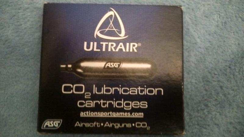

Buenas compañeros..
Las cápsulas de co2 lubricantes o de limpieza son recomendables ya que ayudarán a mantener lubricadas todas las piezas y juntas internas del mecanismo del arma. Uno de los efectos del co2 por donde pasa es resecar juntas y otros componentes....Estas cápsulas tienen la particularidad de llevar cierta cantidad de aceite..
Por lo poco que he leído y usado se recomienda una cápsula de lubricación cada 10 cápsulas o unos 500 disparos ( 1 lata de balines ).
Yo uso las de la marca ASG ...Decathlon también las tiene en envase de 5 a muy buen precio.
