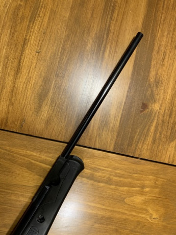

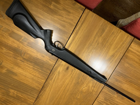

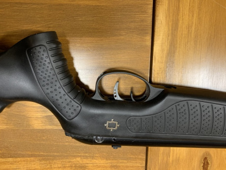

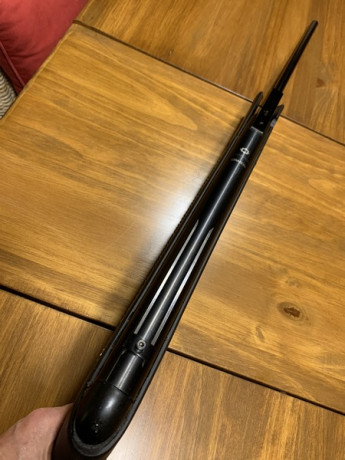

Hola a todos:
Como tenía una Norica Frankestein ( mecánica Dragon, culata Spider, cañón Marvic, top hat de delrin) me lié la manta a la cabeza y me puse a injertarle el gatillo CAT de Gamo, que sin ser una maravilla, es barato y muy fácil de tunear para dejarlo muy decentemente.
Como resumen: en al cámara de Norica, sólo hay que cortar el peqeuño trozo donde va el agujero de enganche. un poco de lima en una lateral del gatillo y ya se inserta perfectamente. Se sustituyen los pasadores, por el original Gamo y unos prisioneros M5 L6 en los orificios del pasador delantero. Hubiera sido mejor conservar el diámetro del pasador trasero y poner un casquillo dentro del cassete del gatillo, pero no tengo maquinaría ni tenía gana de gastarme más pasta.
Luego el resto es lo peor: hay que hacer hueco en la culata de la Norica y por no eliminar material del gatillo, al hacer hueco queda la parte del fonod muy débil, por lo que hay que poner un refuerzo metálico en forma de L atornillada a la pared de al culata y que el tornillo de sujeción trasero pase a través de él.
Toca modificar dejando más hueco en el guardamontes y eliminar el seguro de la Norica.
Y así, con esto, "de repente" tenemos una carabina muy agradable de tira, con el segundo tiempo al pelo y sin peligro de que se dispare.
Además, el muelle va pulido, con un top hat delantero de delrin y una guia trasera de Cometa. Además aprovecho para meterle unas arandelas para que pueda retorcerse el muelle sin dificultad y unas gomas delante y detrás para eliminar el twang.
Así la carabina da 16J en 4'5mm ( con cañón corto de Black Eagle) y casi 20J en 5'5m en un cañón corto que tiene el puerto de carga demasiado grande (mi primera vez :oops: ), con lo que pierde algo de potencia (1-2J). El cañón es el normal de Marvic, pero recortado unos 5-6 cms. Se carga bien y se disminuyen los errores por movimiento del tirador.
Se le añadió contrapesos en la culata y en el pistolet.
Sólo la he probado a 10mts y agrupa en una moneda de 10cms con JSB Exact y con HN FT, de ppi sin apoyos, con un gamo 4x32. También agrupa bien con RS pero se pierde potencia.
OS dejo unas fotos después de terminada.

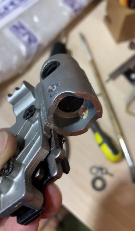

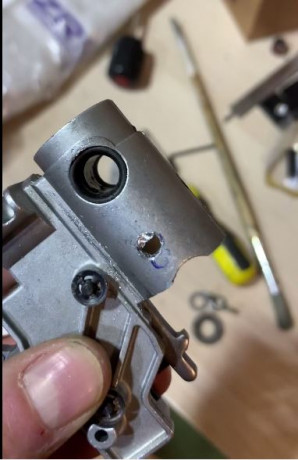

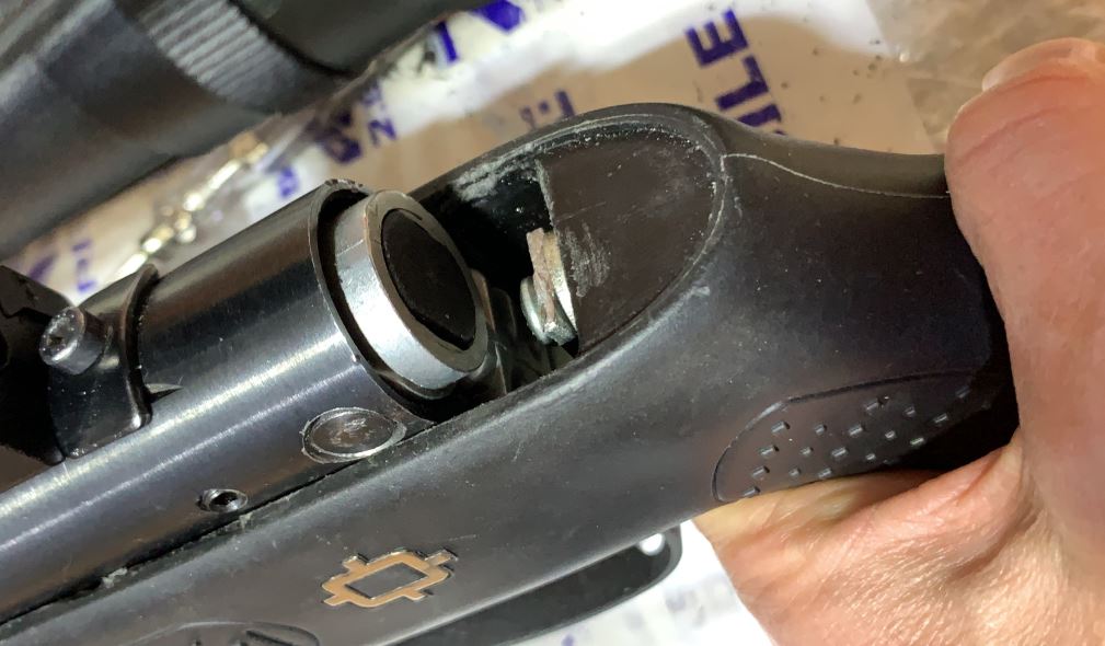

kijoseki escribió:Como resumen: en al cámara de Norica, sólo hay que cortar el peqeuño trozo donde va el agujero de enganche.
Mi no entender donde cortaste.
¿ No guardarás fotos ?

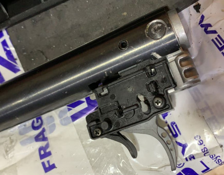

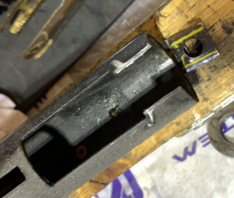

Mensajepor kijoseki » 23 Ene 2020 08:45

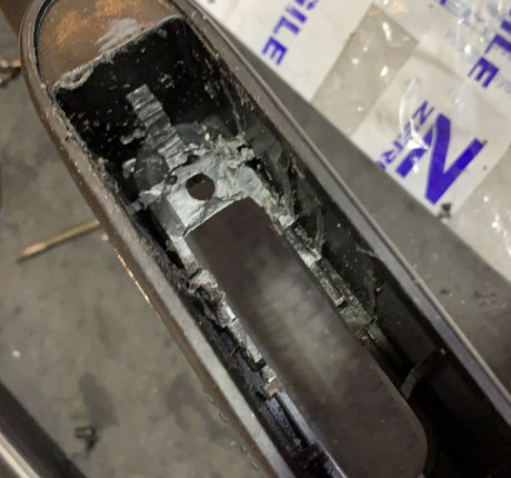

Ahí van las chapuzas. Falta el refuerzo que puse en la culata...por que lo voy a hacer hoy y así relleno el hueco que queda ahora entre casette gatillo y la pletina en forma de L.
Hola a todos:
Como tenía una Norica Frankestein ( mecánica Dragon, culata Spider, cañón Marvic, top hat 72
modificacion casette
Hola a todos:
Como tenía una Norica Frankestein ( mecánica Dragon, culata Spider, cañón Marvic, top hat 71
modificacion 2
Hola a todos:
Como tenía una Norica Frankestein ( mecánica Dragon, culata Spider, cañón Marvic, top hat 70
modificaicon camara

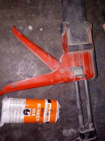

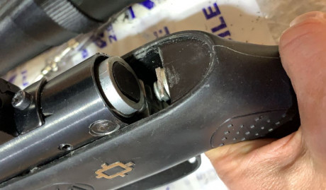

Mensajepor kijoseki » 23 Ene 2020 08:50
En la ultima foto se ve que queda hueco y voy a rellenar con masilla bi-componente (pattex o así)y le meteré un tornillo transversal para que quede más sólido.
Al gatillo sólo le he pulido las partes en contacto y he cambiado el tornillo M2.5 por uno más largo para dejar el segundo tiempo muy corto, seguro pero muy corto. No he tocado el muelle quehace que quede mucho más blando, pues no me fiaba al inicio mucho del invento. Como además esta carabina se la voy a regalar a uno que creo que la quiere para hacer el mal, prefiero dejarlo tal cual, no sea uqe luego tengamos a Froilán II.
Hola a todos:
Como tenía una Norica Frankestein ( mecánica Dragon, culata Spider, cañón Marvic, top hat 81
vaciado culata
Hola a todos:
Como tenía una Norica Frankestein ( mecánica Dragon, culata Spider, cañón Marvic, top hat 80
pletina en L sujeta a lateral

Mensajepor 4444 » 23 Ene 2020 14:34
Gracias por el aporte del brico, imaginación al poder...... Nural de 2 componentes funcionan bien. Yo en el trabajo uso una marca americana que es una pasada, especifica para plásticos, también otra específica para metales, las 2 epoxi de 2 componentes. Alguna vez he trabajado con las de whurt y son realmente buenas pero también mas caras. Me dedico a la reparación del automóvil y esos materiales se usan con frecuencia para reparaciones. Felicitaciones por el trabajo realizado.

Mensajepor kijoseki » 24 Ene 2020 08:41
Gracias 4444: mural es el que tengo previsto usar. O si tengo ocasión, hacerle un bloque en aluminio.

Mensajepor 4444 » 24 Ene 2020 09:55
Buenas, estos productos uso para pequeñas reparaciones entre otros, funcionan realmente bien. Si lo recargas con alguna placa de aluminio quedará mas reforzado y te ahorras producto.
También tienes en formato barritas para mezclar tipo plastilina, tardar mas tiempo en fraguar sobre 20min.
Nural funciona bien el 21 y el 27 son prácticamente el mismo, solo cambia el tiempo de secado. Normalmente los de curado rápido para mi son algo menos resistentes, aconsejo un curado de 48h para poder lijar, taladrar, mecanizar etc.
