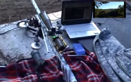

Luego, y tiempo despues, tuve ocasion de ver un video de un Campeonato de España de tiro a 900 yardas que se hacia en Galicia, en Lugo creo recordar. Y pude ver que en el puesto de tiro, una especie de gran escenario, preparado a tutti plein para alojar a 12 ó 13 tiradores, con sus equipaciones, sus armas, su ordenador... ¿ Ordenador? ¿ Para qué el ordenador? Pues resulta que en pantalla, en cada pantalla de cada ordenador de cada tirador, se podia ver, en muy 1er plano su propia diana.
Esto! Esto es lo que yo andaba buscando, poder ver la diana y los perdigonazos que yo le vaya tirando en tiempo real. Y al lio que me puse.

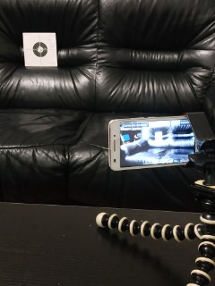

Mi 1er intento fue hace unos dias, el finde pasado, y con una Gopro, ya sabreis, ese tipo de camaras de accion, y el resultado: pésimo, muy cercano a lamentable. La Gopro es una muy mala cámara a un precio prohibitivo. Y en esta valoracion que hago, nadie me hará cambiar de opinión, han sido ya muchas decepciones con ella y esta, una más.

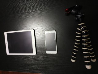

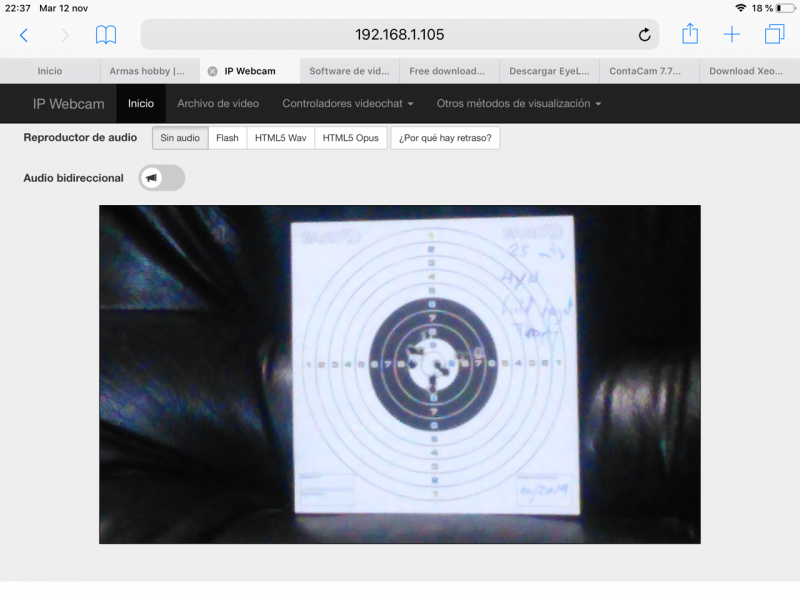

Plan B: hacer uso de lo que vereis en una de las fotos: un telefono obsoleto (tiene Android 4.4) un trípode, una tablet o pc para ver los resultados y a por ello:

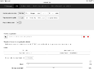

En el telefono instalé una aplicacion que se llama IP Webcam Pro. La que hay en la tienda, en la play store es de pago, pero a poco que se busque se puede encontrar de gratis. Una vez instalada, se arranca, y en el menú, abajo del todo, se activa. El resultado es que empieza a ver. En pantalla del telefono puede verse lo que esta viendo la cámara. Se sujeta en el tripode, y la diriges al objetivo. Lo vereis en otra foto. La he puesto a 1,30 m de la diana que coloqué en el sofá.
Previamente a haber puesto a funcionar la cámara, he configurado el telefono de tal manera que así: configuracion- zona wifi portatil-activar. En mi caso, la he creado sin proteccion wpa, y sin contraseña, para poder acceder a ella desde la tablet o el ordenador de la manera mas facil posible.
Entonces, abriendo un navegador web, el que useis, (si es chrome, si es firefox, si es ópera, con los 3 he probado y la verdad que sin problema) en la caja de direcciones hay que poner la direccion web que aparece en la pantalla del movil, en mi caso, y para esta prueba que hice, pues fue algo parecido a
https://192.168.1.105:8080. Ya digo que esta direccion la va a dar la pantalla del telefono cuando se activa la IP Webcam Pro.

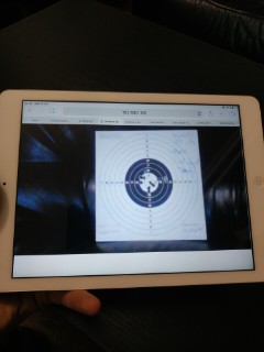

Metida esa direccion, el navegador la carga y el resultado es el de la foto, donde puede verse opciones varias de configuracion. Las importantes: el boton Navegador, el boton Pantalla completa, el boton Zoom... Hay mas opciones que en la captura no se ven, porque la pagina web es mas grande que esa captura que pongo, pero vamos, es dedicarle 5 minutillos, y ya si que se puede ver un resultado que a mi forma de ver, considero muy aceptable para ver de primera a donde diablos envia uno los balines.
Si habeis llegado hasta aqui, espero y deseo que os haya interesado, en muy poquito más voy a poder yo aportar nada. Para mi, y a falta de probarlo en condiciones reales, estoy convencido que me va a ayudar enormemente. Las pruebas que he hecho, como dijo aquel juez, ' en casa y con gaseosa', han sido muy satisfactorias. Espero vuestra opinion y como no, saber de otras alternativas para supervisar dianas a distancia, me he dedicado a revisar páginas y mas páginas en este apartado del foro, y tambien en el buscador, y no he encontrado nada que ayude a ello.

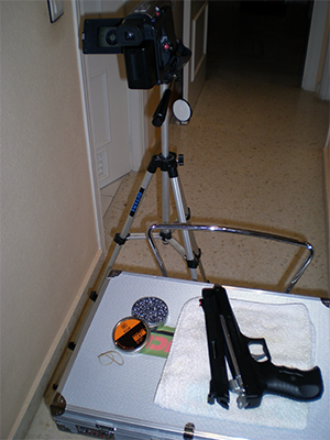

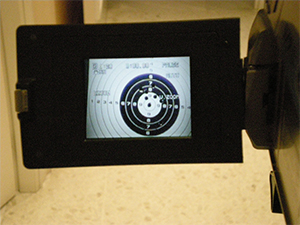

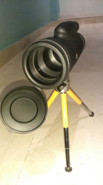

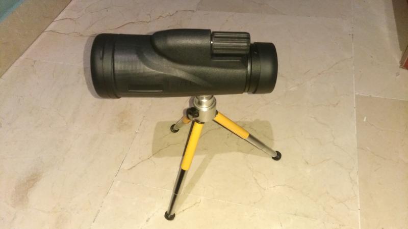

Bueno! Uno más y 'pal sobre' : te cuento lo arcaico de mi control de disparos en la diana: disparo, me acerco, tapo con un trocito de cinta el bujero, me vuelvo, disparo, me acerco, tapo, me vuelvo, disparo, tapo... Un sin dios, no?
¿Los puede haber mas... (No me atrevo a poner el adjetivo mas descalificativo) que yo?
Venga! Ahora si que me voy! Mi 1er nueve en 20 disparos, más feliz que una lombriz

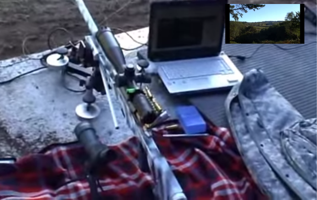

Interesante solución.
Añado, para quien le pueda interesar:
En mi caso compré una cámara+emisor miniatura de dron y el receptor correspondiente , ambos conectados por radio.
El receptor se conecta con un telefono o tablet (preferentemente), se descarga una app de visionado, que las hay gratuitas y a rodar. Bueno, también se necesita una bateria recargable para la camara, de las lipo de 3,7. El receptor se alimenta de la tablet.
Y funciona.
Como la camara es pequeña se puede alojar en una cajita de plastico con la bateria, con un poco de maña.
Todo ese material se vende en las webs chinas barato.
Ejemplos (no son las que compre, pero son parecidas):
Camara con transmisor:
https://www.banggood.com/Eachine-TX06-7 ... rehouse=CN
Esta del ejemplo tiene la antena grande, la que yo compre la tenia mas pequeña.
Mas como esta:
https://www.banggood.com/Eachine-TX04-P ... rehouse=CN
Receptor (este es casi el mismo que compre):
https://www.banggood.com/Eachine-ROTG01 ... rehouse=ES
Tengo el tinglado desmontado por reformas si no, os ponía fotos, lo siento.

Hola compañero...
Yo en su tiempo publiqué un hilo por un tema similar al que planteas, por el cual te felicito ya que tu idea es muy buena y práctica...
Yo en su día, tenía el mismo dilema de tener que dejar el puesto de tiro para comprobar donde había a impactado el balín..
Así que dándole vueltas al coco, caí en que tenía una cámara de vídeo que no le dábamos uso, por lo que decidí sacarla de donde estaba guardada y acoplarle un trípode de los económicos que también ya lo tenía en casa....
Te dejo unas fotillos que he podido rescatar...

Yo en mi caso JJWinchester lo utilicé en su día por tener la cámara arrumbada en el armario y pocas posibilidades de adquirir un telescopio terrestre, pero estoy también de acuerdo contigo.. El haber mencionado y recordado lo que en su día puse a prueba, era por poner otro ejemplo en este hilo.
Hoy en día se pueden encontrar catalejo y sistemas similares a precios de risa por Internet...Yo mismo para no ir más lejos compré por amazon el modelo que te pongo en la foto por veinti pocos euros y sirve perfectamente para este cometido.
Totalmente ligero y portable.
