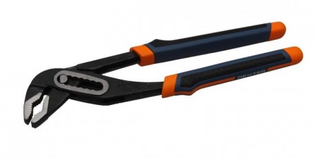

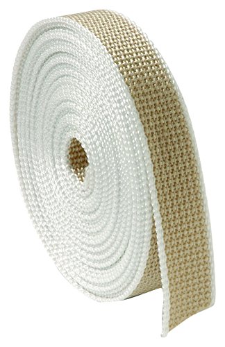

Si no sale a mano, que debería salir, te vas a un chino, y te compras un trozo de cinta de persiana, por si no tienes nada mejor a mano, cortas un trozo, le das la vuelta al tapón delantero, y los dos lados que sobran, los sujetas con la cinta bien apretada contra el cañón, con una mordazas, o un alicates, sujetas el silenciador con la mano, para que no gire, y giras el alicates, o las mordazas para aflojar, algo muy parecido a las herramientas para quitar filtros de aceite de los coches, así, tiene que salir, por pelotas, y no marcas ni mellas el tapón..........
Otra forma, es darle una vuelta con esta cinta al tapón, y con alicates pico de loro, de estos que regulas la apertura de la boca, aflojar el tapón delantero, de esta forma, y con cuidado, tampoco mellas ni marcas el tapón........

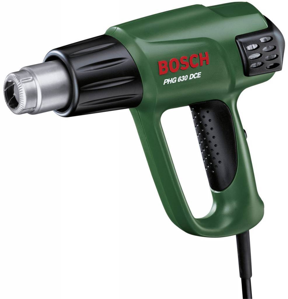

No se exactamente el porque quieres quitarlo, pero si viene pegado, con una pistola de calor, y con algo de cuidado, sale sin el mayor problema, y si la funda exterior es de acero (lo sabes con un imán), menos problema todavía, pues el pavonado ya se hace a temperaturas de entre 140-160º C, y no necesitas dar tanto calor para degradar el pegamento......cuando empiece a salir humillo, el pegamento ya se habrá degradado, y podrás quitar el tapón delantero con facilidad.......No tenia ni la menor idea de que viniese pegado, y ni logro adivinar tampoco el porqué tiene que venir eso pegado, porque, con el tiempo se acumulan restos de plomo y suciedad, que conviene limpiar de vez en cuando... :?: :?: :?: Lo se, porque también tengo una carabina bullpup, con un sistema parecido, y de vez en cuando hay que limpiar, porque esta todo lleno de un mugre gris.........
