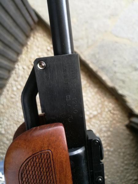

La verdad qué soy un completo desconocido de las armas de aire comprimido pero mi sobrino me ha llamado diciéndome que su carabina se ha averiado.
Es una gamo y se que la palanca de carga esta debajo del cañón.
El problema parece ser que acciona la palanca pero no retiene, se sube sin clavarse y no carga para poder disparar.
Alguien le ha pasado algo parecido?
Está semana intentaré repararla a ver....

Calibre 5,5
Hunter 1250
No lleva 100 disparos y fue comprada hace año y medio.

EstimadoErnestobcn;Casi siempre esa falla es por que se quiebra el resorte, hay que ver ver el sistema de enganche del pistón con el gatillo

En primer lugar, es una carabina de muelle, no pcp, y esa avería, tiene todas las trazas de haberse roto el muelle. . . . . si es así, es una avería muy fácil de solucionar con un poco de maña.

El muelle recoge aparentemente bien, lo que cuando Doblas el cañón y debería quedarse recogido para colocar el balin no aguanta y se sube el cañon.

Si no estás familiarizado con las carabinas de aire comprimido , ni sabes lo mas mínimo de mantenimiento lo mejor que puedes hacer es llevarla a un profesional.
La avería como lo describes tiene toda la pinta de ser lo que ya te han comentado los compañeros y en si es parte del mantenimiento habitual.

Estimado:Yo creo que debes seguir al pies de la letra lo que dice el compañero "pcpfori#,busca en you tube "Cambiar el resorte a un rifle de aire comprimido",hay que tener herramientas y un compresor de resorte.Suerte

Fácil que tengas el gatilllo tan fino que no engancha. Revisa el tornillo de ajuste y aflójalo varias vueltas y mira a ver si carga.
