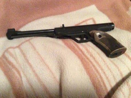

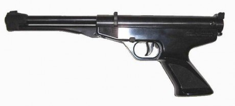

Buenas a todos:
Me acabo de cargar el alza de la pistola en cuestión y me surge una duda al buscar el repuesto.
Los despieces que encuentro son de una Falcon con seguro manual y cacha negra sintética, supongo, mientras que la mía tiene cacha de madera y ningún seguro.
Supongo que el repuesto vale para las dos, pero si alguien me confirma, mejor. Y, si me puede comentar qué modelo es, pues mejor (no encuentro el manual ni la tarjeta de armas...)
Pongo fotos de los dos modelos.
Gracias por adelantado y saludos.

Me autorespondo parcialmente: no es la Falcon, creo que es la Center, aunque sigo ahora con la duda de si es la primera o la segunda versión...

Gracias josegun por la respuesta:
Efectivamente, el grupo de alza de la Center (es la primera versión, la que lleva cubrepunto) es el 1116.8, que ni está en la lista, pero la pieza que se me ha roto es el cuerpo del alza (1116.0, que tiene forma de "T") y es el mismo que usa el grupo de la Falcon (1172,8) que parece que está disponible por unos seis euros.
Pediré este último e intentare intercambiar las piezas (o lo cambio a pelo, ya veré si se ajusta) e informaré de si vale y de si me sobran piezas, por si alguien las necesita.

Comparando las miras de los dos modelos, se ve que las diferencias están en un muelle interno para la deriva, en el tablón y en las ruedas de ajuste, pero puede que sean hasta cambios de nomenclatura para elementos idénticos o muy similares.
De todas formas, ya he pedido las piezas, o sea que lo comprobaré en persona.

Hola, Marcos.
Enhorabuena por el regalo...
Puntualizó: la mía es una Center, y me ha valido el grupo de la Falcon. Para el tornillo del alza que dicen que está destarifado, me ha valido el original de la Center.
La diferencia es que los tornillos de la Center vienen con numeritos y los de la Falcon, no (tampoco pasa nada, se hace el ajuste "a oído").
Si la tuya es una Falcon (debe contar con seguro manual), simplemente vete a:
https://sermasports.com/PRODUCTOS/pistol ... falcon.htm
Y a los precios/referencia:
https://sermasports.com/PRODUCTOS/carabi ... s_gamo.htm
Y pide el conjunto de mira así:
46.16.0543x1 pieza Gamo 1172.8
Observa que dice que no incluye el,tornillo 11722 (destarifado), sin embargo pone el precio justo arriba. Pide "46.16.0542x1 pieza Gamo 11722" a ver si hay suerte o consúltaselo por email.
Mira bien las instrucciones de pedido y el pedido mínimo (aprovecha pedir algún repuesto tipo juntas o algo que veas feo) o un par de miras, por si acaso en un futuro se joroba...
Por favor, comprueba tú mismo lo que te acabo de decir. Cualquier duda, por aquí o por privado.
