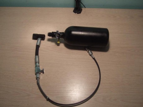

Hola, necesito ayuda porfavor,
cargo las carabinas en el campo con esta botella de airsoft, a la que he añadido una estacion de carga de las de Gamo,

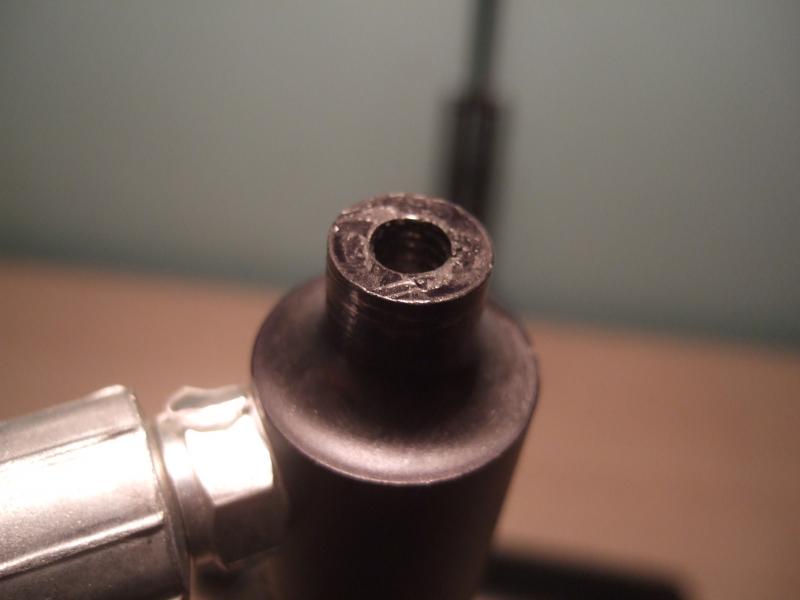

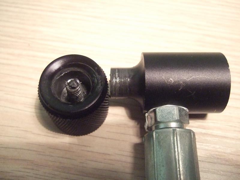

El problema es que el cuerpo de la griferia es de aluminio y no aguanta la presion del regulador, tarado a 180bar, y se me ha pasado la rosca interna,
alguien sabria donde comprar la griferia de calidad o que apaño puedo utilizar?, ya he visto antes este sistema, por eso lo copie, no necesito el regulador, podria prescindir de el con la griferia adecuada, os quedo muy agradecido de antemano.

el problema es que en las de paintball, el cuerpo es de aluminio, y al querer cerrar el aire hacia la carabina para purgar, se come la rosca ya que estan pensadas para unos 60 bar, lo suyo seria la misma pieza en acero...

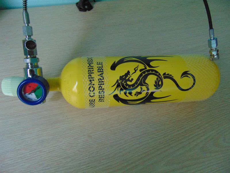

Mensajepor zeus » 24 Dic 2017 10:37
Hola, por finalizar el tema, compre el on-off y tampoco sirvio, el dinero del pobre...
al final me he dejado de miserias y he comprado esta botella de 2l a 200bar, mide 40cm de largo y 10cm de diametro,
la cargo con compresor y llevo al campo el equivalente a 8 depositos de 250cc.
gracias a todos los que habeis aportado.
