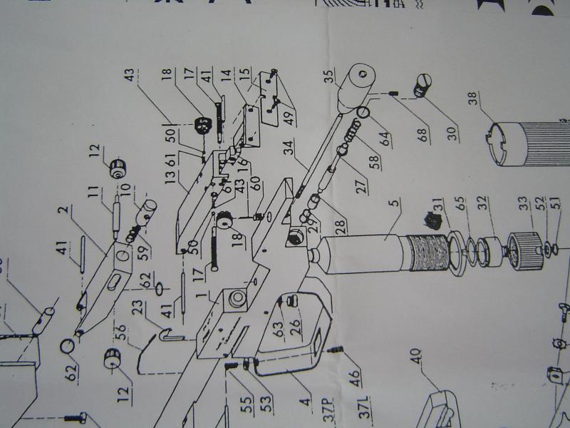

Hola,alguien sabe donde puedo encontrar el despiece de la pistola tau brno de co2.El problema es que se escapa el gas .

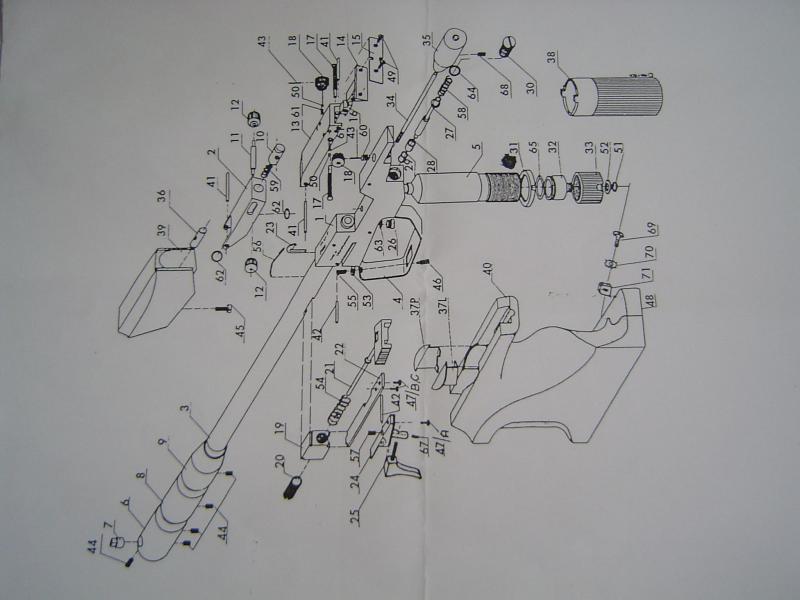

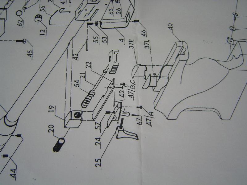

Ahi llevas 4 fotos del despiece , eso es lo que tengo de la tau. espero te valga
saludos

Muchas gracias èste ya lo tengo ,yo quisiera un tutorial en el que se vean los pasos del depiece.

Buenas ,tengo una igual con el mismo problema me podrías decir como lo solucionaste ,en la mía creo que fallan las piezas 27,28 y la 29 aunque está última no se que es creo que la mía la repararon ya con la pieza 28 hecha en teflón o algo así y la 29 no está.Y no encuentro donde comprar recambios.

Las toricas están bien ya las cambié en su día por perdida de potencia del balin pero esto es diferente pierde desde que cargas el gas,el sistema es simple una especie de válvula como la de los coches que cierra sobre un casquillo con un asiento cónico como en la culata del coche imagino que este último estará mal y no hace el cierre bien ,pero no encuentro ni el manual completo ni donde comprar el recambio.
