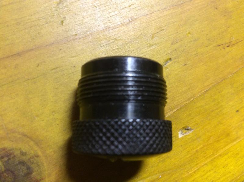

Gaviota he sacado mi Crosman y he medido el tapón, sus características son algo particulares porque la rosca se encuentra en el medio de tal forma que la parte del cilindro restante es la que empuja la botella de co2 hacia la válvula.
A groso modo estas son las medidas:
Es una rosca de seis hilos de 1 mm. cada hilo
Sección con la rosca 20,50 mm.
La medida del cilindro en longitud son 12,60 mm. sin contar el borde moleteado.
Hola,

Lo buscaba porque si PCPeo la 2240 y tuneo el tapón original, contar con uno de repuesto o para pruebas.
Al final ya me han pasado las medidas por privado. Ahí van por si a alguien le sirven también........
Rosca Withworth 13/16 de diámetro y paso 28 hilos por pulgada.
