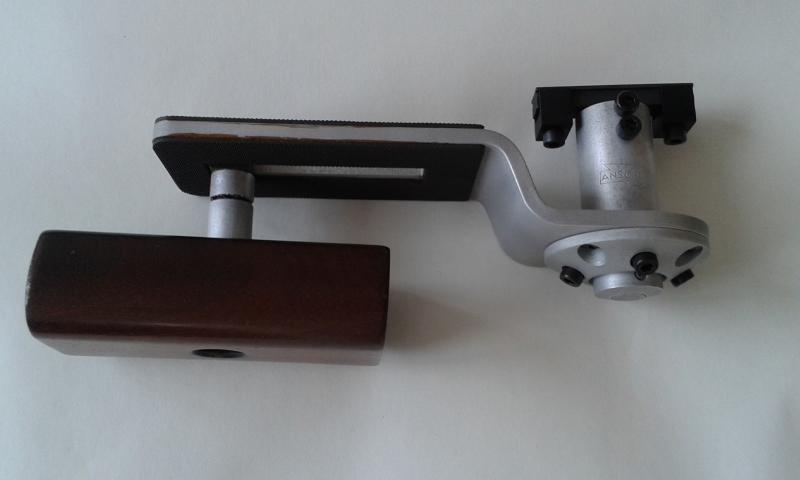

Creo, que a esa clásica carabina, lo suyo, seria ponerle una seta para carril UIT, algo como lo de la foto, que se ancla directamente al carril UIT...

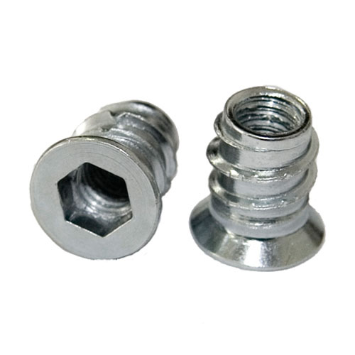

Si por el interior del cajeado de la madera, molesta la cabeza del tornillo, y no hubiese espesor suficiente en la madera para hacer un escariado para la cabeza del tornillo, puedes usar una tuerca de embutir en la madera, con rosca métrica de 6 mm en el interior, que venden en almacenes de carpintería, y el dia que le quites la seta, le tapas el agujero con un esparrago roscado de 6 mm, y asi, no se ve el taladro.
Una foto, de como son las tuercas de embutir.....

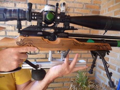

Unas fotos que he encontrado, y que da una idea mas o menos, de donde debe ponerse la seta, aunque aquí, interviene un poco la morfología de cada tirador. Fijate, en el codo del tirador de pie, como esta contra su cuerpo.....
