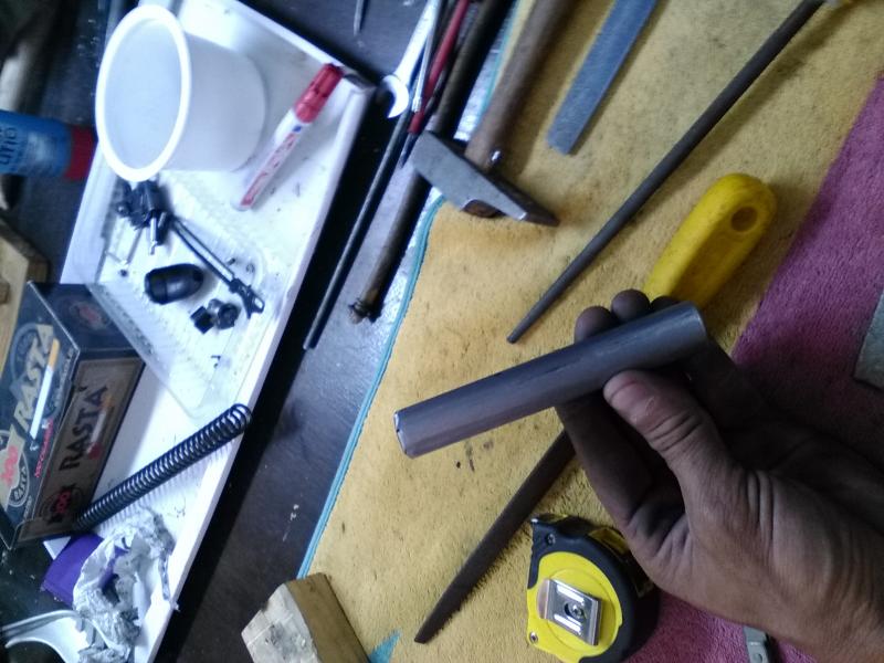

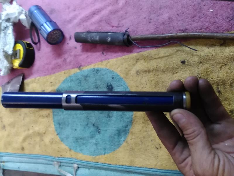

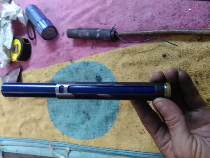

Hola a todos pues dejo este brico pues si le sirve a alguien encamisar el muelle y va perfecto pongo fotos
Hola a todos pues dejo este brico pues si le sirve a alguien encamisar el muelle y va perfecto pongo fotos 00
Hola a todos pues dejo este brico pues si le sirve a alguien encamisar el muelle y va perfecto pongo fotos 01
Hola a todos pues dejo este brico pues si le sirve a alguien encamisar el muelle y va perfecto pongo fotos 02

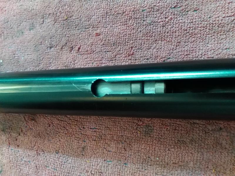

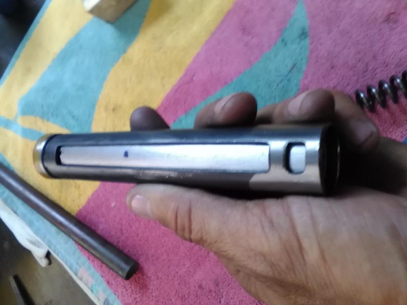

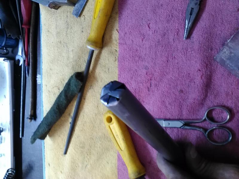

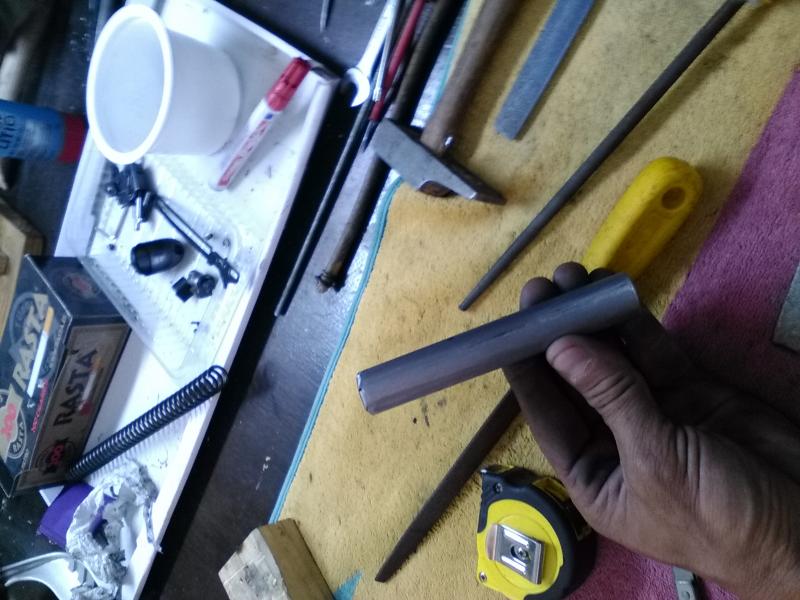

No a salido ordenanas pero si tenéis alguna duda preguntar lo que querais
Hola a todos pues dejo este brico pues si le sirve a alguien encamisar el muelle y va perfecto pongo fotos 10
Hola a todos pues dejo este brico pues si le sirve a alguien encamisar el muelle y va perfecto pongo fotos 11

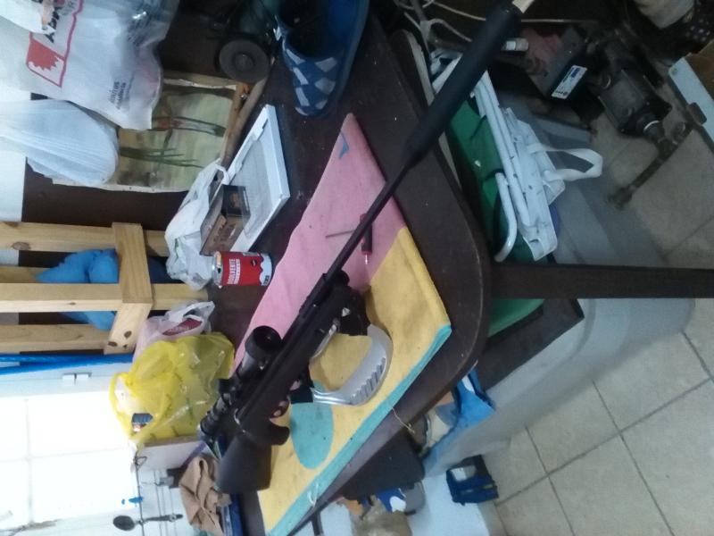

La e estado probando y va de lujo a cambiado el sonido potencia y precisión tiene una fuerza tremenda muchas gracias
Hola a todos pues dejo este brico pues si le sirve a alguien encamisar el muelle y va perfecto pongo fotos 20
Hola a todos pues dejo este brico pues si le sirve a alguien encamisar el muelle y va perfecto pongo fotos 21

Hola través yo lo e metido sin cortar traversalmente creo que a sin la grasa de litio se quedara donde tiene que esta creo que la cometa lo lleva a sin en el pintón de la rsv no cabe dos es uno y entra muy justo parece que esta echo a posta jijiji por lo menos con la fregona que yo e utilizado cuando la desmonte para cambiar el muelle cuando se rompa a se rinda veré como va el encamisado de momento va bien te recomiendo que le quitas bien la pintura que trae el palo así no te sontara virutas del roce de la viela al carga suelte :ganster:

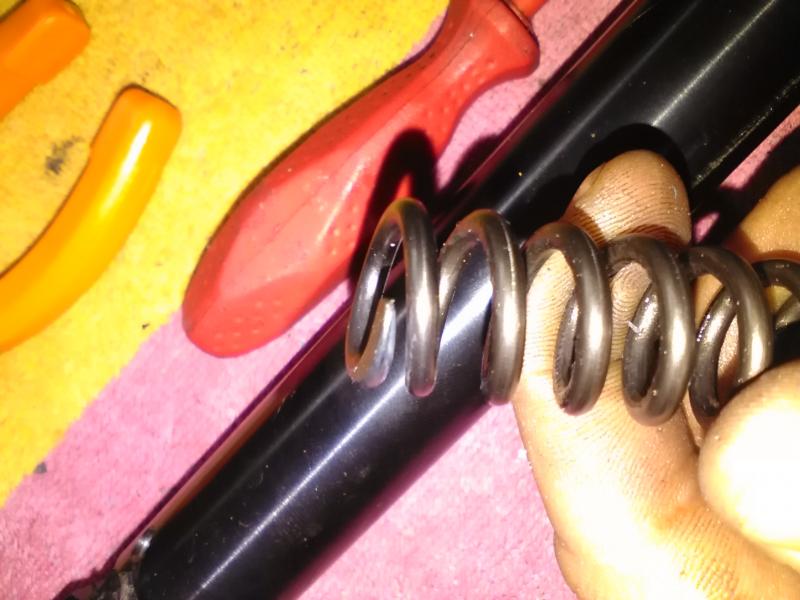

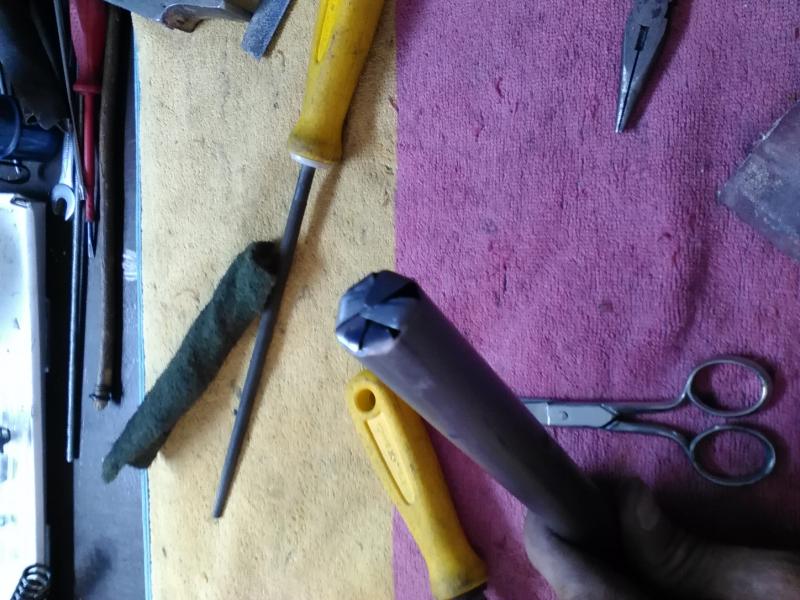

Muy buenas y es verdad eso yo cuando lo puse estaba muy justo pege unos 100 tiros la desmonte para vez como iba el asunto y tenia un poco de orgura y le metí la chapa de una lata de cerveza de esas largas que era fuerte con el mismo sistema que el palo con los dientes de sierra entre el muelle y el palo y ya e aprovechado y la puesto las arandelas de naylon y arregle la ultima estría del muelle que lo corte poniéndola al rojo vivo y pegándola con las otras para que se girara bien saludos
Hola a todos pues dejo este brico pues si le sirve a alguien encamisar el muelle y va perfecto pongo fotos 110

Mensajepor MOMO79 » 28 May 2015 17:17
YO solo le aplané la cabeza y va de lujo, prefería no destemplar el acero.

Mensajepor furilo » 28 May 2015 22:26
MOMO79 escribió:YO solo le aplané la cabeza y va de lujo, prefería no destemplar el acero.
Hola solo se pone al rojo vivo la ultima estría pero no toda después lo aprietas con unos alicates se repasa todas las rebabas por los dos lados para que jire bien y perfecto a tira sea quedado cojonuda muchas gracias :rambo:
