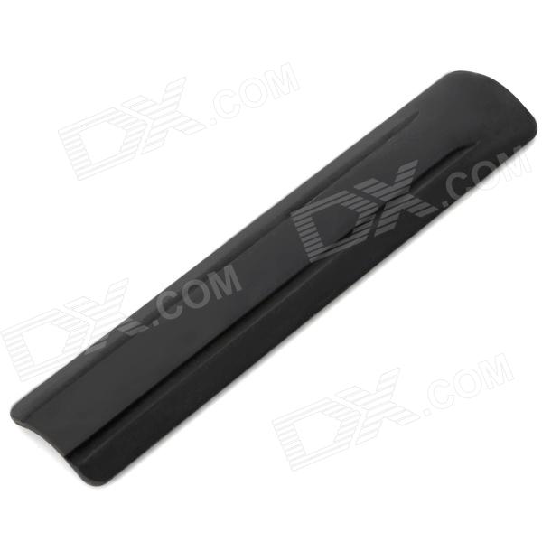

Buenas tardes paxaro, la pieza la puedes ver aqui: http://www.dx.com/es/p/aluminum-alloy-gun-rail-mount-black-148186#.VP8yK642vAM
Es de aluminio, y la idea es pegarla con lo que llaman soldadura fría (creo que es el nural 21). He visto una guia de otro tipo pegada así y aguanta bien. Como ya he comentado, en cuanto me llegue y la ponga, subiré fotos.

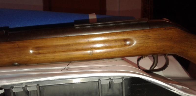

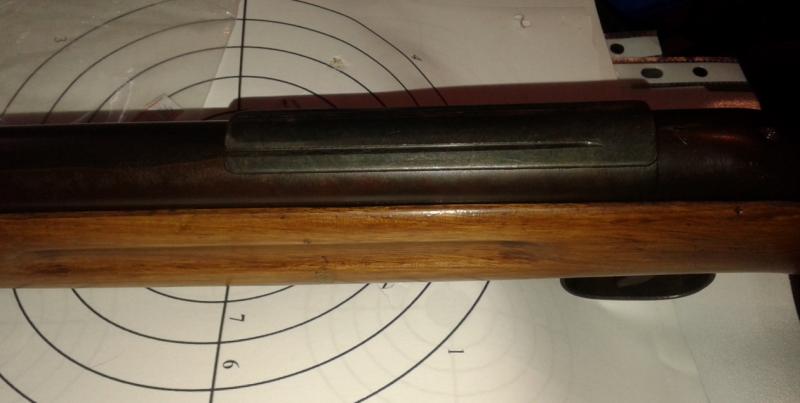

Bueno!! Por fin llegó la pieza!
Parece más de hierro que de aleación de aluminio como dice la página, pero no tiene mal aspecto. Viene pavonada aunque no demasiado fino, primero intentaré darle un poco de lana de acero a ver, y si no, pensaré en pavonarla yo. Creo que no desentona mucho con la carabina. Como dije en el post anterior, agradeceré cualquier comentario

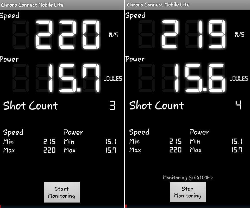

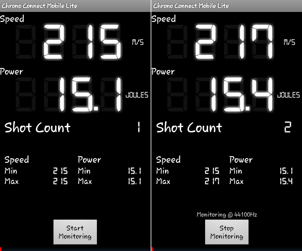

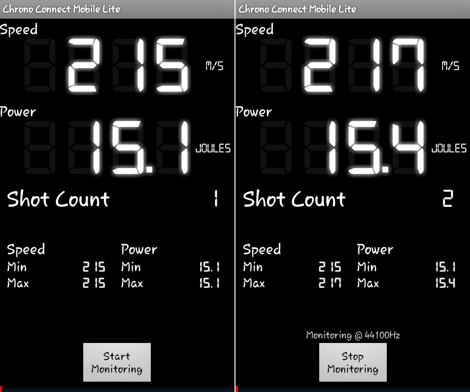

Mensajepor Balilla22 » 06 Abr 2015 15:11
Bueno... después de mucho pensarlo, presentar la pieza... incluso probar con la mira sujetando el conjunto de forma rupestre... he decidido no montar la mira ni la pieza que la sujetaría.
Eso sí, he seguido haciendo pequeños ajustes, como lijar un poco la junta de la báscula que cierra el paso del aire del puerto de transferencia... y he conseguido mejorar, creo...
Ya se que no es un cronógrafo bueno, pero para hacerme una idea de la mejora... de la primera vez que lo probé, que daba creo recordar (está puesto un poco más atrás) 190 m/s y como 11,5J, he subido a esto: 215-220 m/s y 15J!!!
