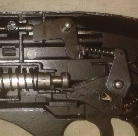

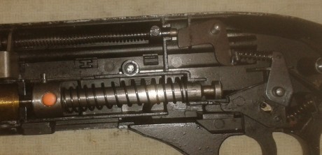

Eso tiene toda la pinta de que se quede el martillo presionando el vástago de la válvula, bien porque falte el reten del martillo o esté dañado. La solución es sencilla, lo difícil será encontrar el reten.
Lo edito para incluir una foto donde se ve las dos posiciones del martillo, en reposo y montado, y la varilla reten. Los últimos modelos llevaban otro sistema pero igual de simple.

Re: Gamo G1200 pierde gas
Lo que yo llamo reten es la varilla que se ve en mis fotografías y que en el despiece tiene la referencia 13140. Esa varilla tiene la misión de impedir que, en reposo, el martillo quede a ras con el vástago de la válvula pero sin tocarle. A poca deformación que tenga, sobre todo en el angulo de la derecha según se ve en la foto, provocara que el martillo "toque" el vástago lo suficiente para que el gas se escape.
Sin montar, en reposo, mira que entre el martillo y la vástago pase una hoja de papel. Es suficiente.
Lo que te comenta el compañero sobre el muelle de la válvula, creo que no es tu caso, pues se escaparía el gas en cualquier posición y a ti solo te pasa después de disparar; con el mecanismo en reposo que digo yo.

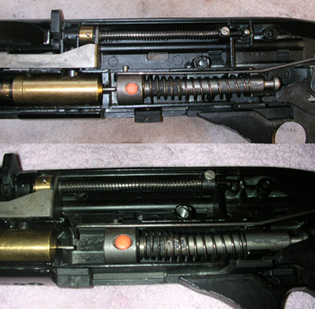

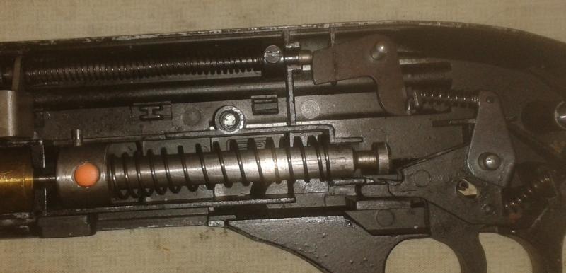

Ese muelle es. Mi carabina no lleva el reten que comenta el compañero Jeronimo, tal vez la tuya sea del mismo modelo que la mía.
Al no llevar dicho reten, el muelle de la válvula tiene que tener la fuerza suficiente para contrarrestar la fuerza del muelle del martillo y el martillo.
Como puedes apreciar son dos sistemas distintos.
