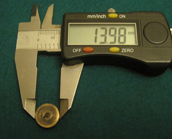

Se han hecho varios aparatos para sustituir los bombonas nodriza de estas carabinas. Había sendos artículos explicando el proceso en dos web que por desgracia han desaparecido y mis esfuerzos por recuperar esa información no han dado resultados. Esos aparatos eran casi iguales, uno era modificación del otro, y los fabricó Modesto Cordovilla.
Yo por mi parte me fabrique uno partiendo de la válvula original y dos tuercas, una para cada tipo de rosca, soldadas entre si. Dos tóricas y una pieza que me fabrique a partir de la pieza de un grifo viejo a la que perfore y le hice punta para que picara la bombona. La soldadura no tiene que ser estanca, de eso se encargan las tóricas.
El sistema sustituye a la engorrosa y pesada bombona original y funciona perfectamente. Igual que con la bombona original la carga hay que efectuarla presionando un poquito el cerrojo, para que salga el aire y dejar espacio para que entre el gas.
Como se aprecia en la foto el sistema es de lo mas simple. Sirve para un par de cargas.
En esta foto se ve como quedaría. Usando la válvula original puedes retirar el dispositivo y guardarlo.

michel88
Mensajes: 276
Registrado: 08 Mar 2013 17:57
Re: ADAPTADOR DE BOTELLAS DE CO2 PARA CARABINA ARMIGAS OLIMP
Mensajepor michel88 » 05 Oct 2014 11:35
Muy buenas, Jerónimo no me dejas de sorprender siempre hechando un cable. Pues me voy a fabricar yo uno igual que no es nada complicado.
Me podrias decir las medidas?? sobre todo de la pieza de latón del grifo viejo que utilizaste. Como se suele decir "preguntando se va a Roma" y nunca mejor dicho.
Un Saludo...

Mensajepor Jeronimo » 06 Oct 2014 10:48
Buenos días.
Pongo unas fotos con las medidas de la pieza de latón, aunque es obvio que el diámetro no debe superar el cuello de la botella o el agujero de las tuercas y el grosor un poco menos de la tórica.
Hice otro para un madrileño que se ofreció a cambiármelo por el tapón de la cámara de una carabina Juaristi Única (que andaba yo buscando por aquel tiempo), y a ese le puse la pieza de una pistola Podium. Después de mandárselo no he vuelto a saber nada de él, ni del aparato ni del tapón.
Una advertencia: la rosca de las nuevas bombonas es distinta de la que se ve en la imagen.
