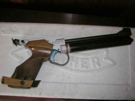

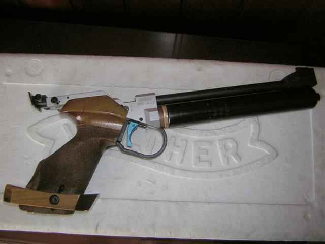

Teneis razón, fue un lapsus. Me refiero a una pistola de competición Walther modelo CP2 match de co2 en concreto es ésta:
