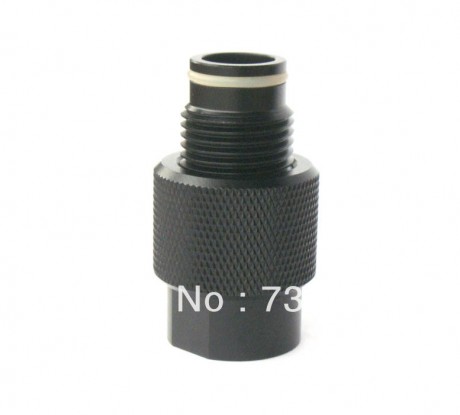

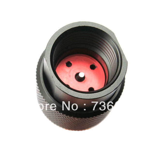

gracias por la respuesta,puede valer este?
Buenas a tod@s, he adquirido una Umarex Ebos, y en la unica armeria de mi ciudad no tienen bombonas de 40
Buenas a tod@s, he adquirido una Umarex Ebos, y en la unica armeria de mi ciudad no tienen bombonas de 41
devalde
Mensajes: 876
Registrado: 14 Sep 2007 03:01
Re: adaptador botellas 12 gr.
Mensajepor devalde » 14 Oct 2013 15:26
En principio, la rosca hembra si (1/2 gas), pero la rosca macho me da la impresión de que no. Creo que la rosca de las botellas de 88 g. es de 12x1,25, que es la que tu necesitas en la rosca macho del adaptador, y ese que tu indicas parece una rosca de mas diametro.
