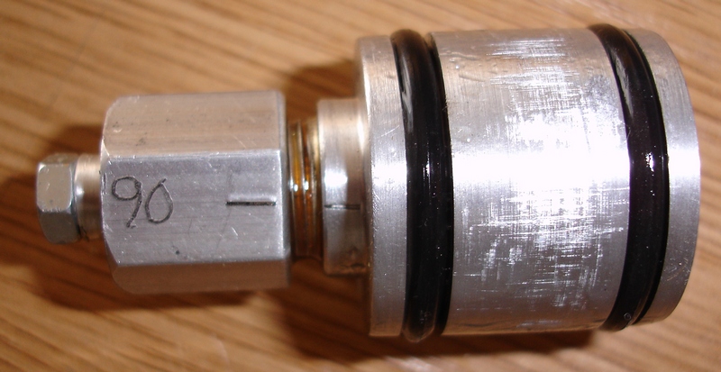

Hola, necesito que alguien me diga como van colocados los muelles deplatillo en un regulador para hatsan AT44.
Me lo han pasado desarmado y he visto que se pueden colocar de varias formas, son 14 arandelas y el regulador
creo que es el de Lobo.
Gracias y un saludo.

Intenta ponerlo en esta configuración,no se si es la adecuada para eso tendrías que comprobar la presión que deja salir,creo que hay vídeos.
Ya contaras que tal vas!!

eliminador escribió:Intenta ponerlo en esta configuración,no se si es la adecuada para eso tendrías que comprobar la presión que deja salir,creo que hay vídeos.
Muchas gracias, así es como lo he puesto, a ver que tal va.

Adjunto foto para dar mas pistas acerca del fabricante.
Hola, necesito que alguien me diga como van colocados los muelles deplatillo en un regulador para hatsan 50

Mensajepor peterson4 » 27 Ago 2013 18:00
Al final las he puesto así.
Muchas gracias por la ayuda.

peterson4 escribió:Al final las he puesto así.
Correcto el montage de las arndelas, y... si es un moderador LOBO

Muchas gracias Lobo por la confirmación todo funciona correctamente.
