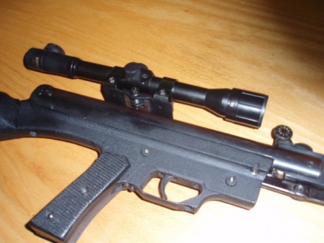

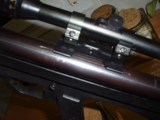

Hola compañero. Tu gamatic 68, es como la mía, no tiene railes en la cámara. A éste modelo no le puedes poner mira de ninguna manera, pues al no tener raíles es imposible de poner monturas. Puedes verlo en el siguiente enlace, pues creo que es igual que la tuya. Hay muchas fotos.
viewtopic.php?f=94&t=960724&p=2187560#p2187560
Luego sacaron otra gamatic 68 más moderna y ésta sí trae railes a lo largo de la cámara, con lo que puedes poner unas monturas para poner la mira, pero tienes que tener en cuenta que si pones el visor no podrás poner el cargador. Pincha en el link azul "imagen" para que veas lo que quiero decirte.
Pincha en la imagen para ampliarla.
Por eso te comentaba el compañero lo de la montura especial para éste modelo (el que tiene raíles) que monta la montura, valga la redundancia, de forma que enganche por debajo del cargador y así poder utilizarlo (al final te pongo unas fotos porque una imagen vale más que mil palabras. Puedes intentar buscarlo por la red, o en mil anuncios, pero si la encuentras será cara, te aviso.
La solución para tu carabina, pasa por el tornero, el cual te puede hacer las ranuras donde deben de ir. Toma las medidas de otra carabina que disponga del railes con un calibre y dále las mismas al tornero para que te las haga.
Espero haberte servido de ayuda.
PD: A continuación te pongo un link sobre el modelo comando que es como una gamatic sin culata, pero que al final del reportaje, verás como va la montura y el visor para que el cargador quede libre y poder sacarlo y meterlo sin problemas.
https://www.armasligeras.es/index.php?op ... &Itemid=61
Sal U2 y wenos tiros :twisted: .
