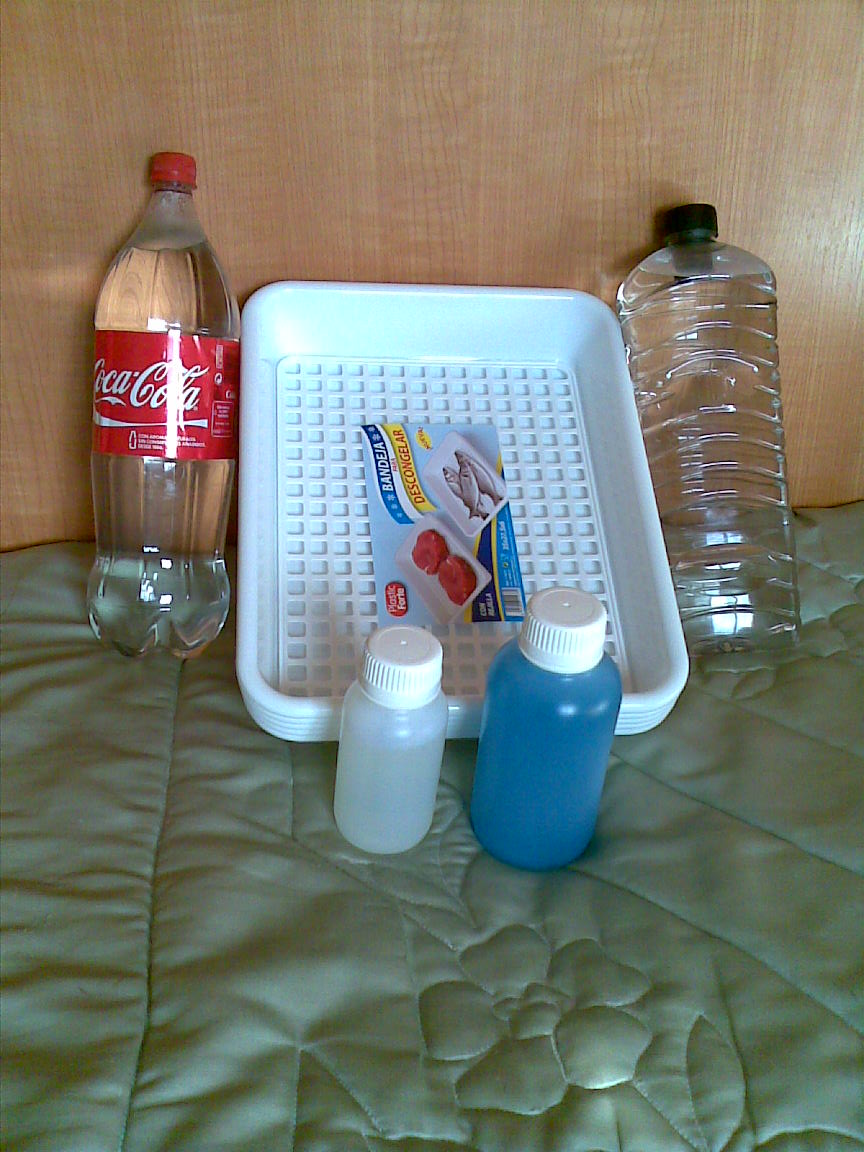

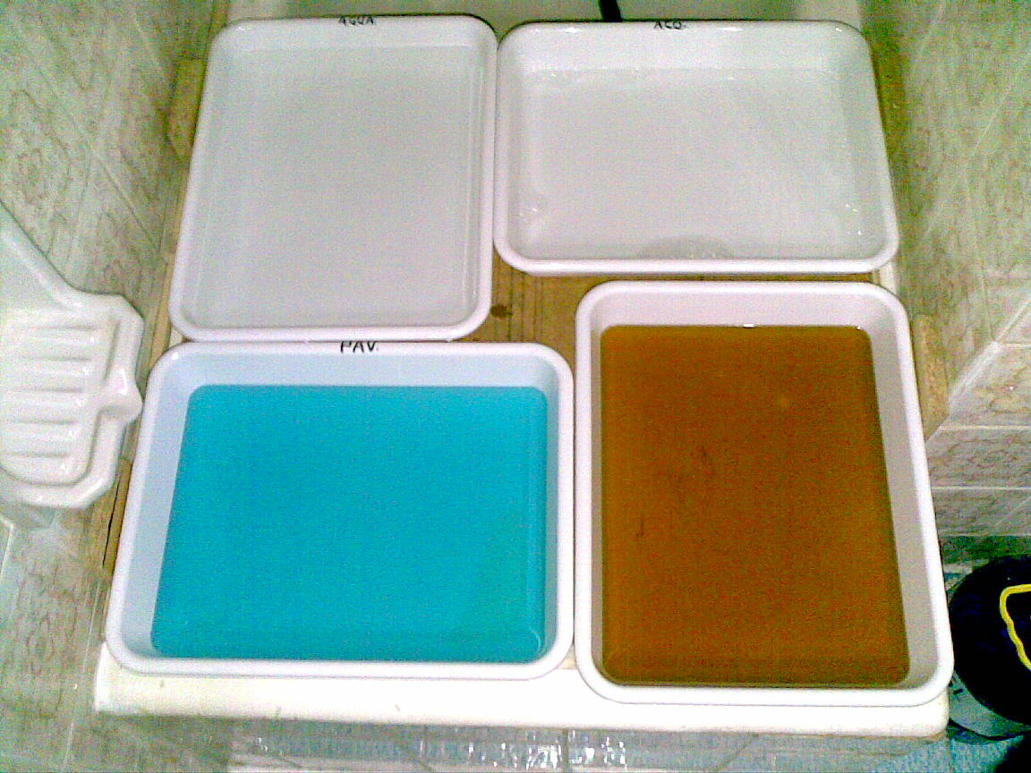

Después de comprar unas bandejitas de pvc en el chino del barrio me puse manos a la obra con el pavonado.

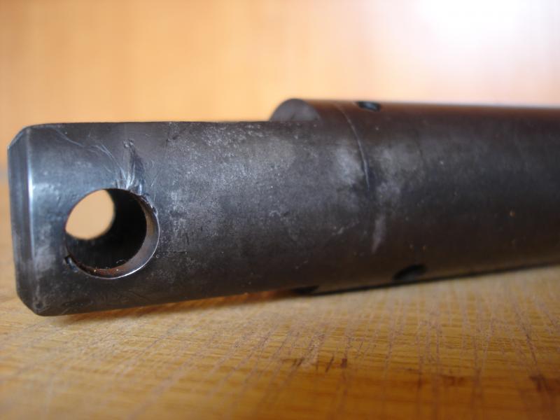

He hecho dos intentos con el BlackFast.
En el primero con el cronógrafo a mano y siguiendo las instrucciones al pié de la letra excepto que no tenía Desoxidante comencé con el pavonado. El proceso fué rápido pero resultado, no bueno -reconozco que soy muy pijotero para los trabajos-, quedaban ronchones.
Afotos:

Este hilo es para informarnos sobre el pavonado en frío 160
Bandejas del chino con rejilla. Todavía me falta el canalón, tubo, .... o lo que sea para el cañón.

Este hilo es para informarnos sobre el pavonado en frío 161
Bandejas listas para el pavonado.

Este hilo es para informarnos sobre el pavonado en frío 162
Fallos con Black Fast en el primer intento. Quedan ronchones sin pavonar.

Mensajepor josegun » 12 Mar 2013 14:15
Algo ha debido de salir mal,quizas el pulido a espejo,quizas restos de grasa,no se pero me quedas desanimado total.
