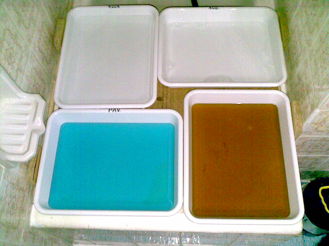

Buenas tardes.
Yo me fabriqué cuatro cubetas con unos cuadrados de PVC que venden para extracción de aire, los corté a la mitad y me quedaron unos recipientes de 6 cmm de ancho por 7 cmm de alto por 50 cmm de largo. Con los tapones los corte y los pegue con adhesivo de PVC y llevan mas de un año funcionando. Cierto es que cuando acabo de pavonar los productos los guardo en envases de cristal bien cerrados. El que sean cuatro es para hacerlo un poco en serie y en media hora has pavonado una carabina completa. En el primero pongo agua, en el segundo el acondicionador, en el tercero el pavonador y en el cuarto el aceite. Sirve cualquier aceite. Después de estar sumergidos en aceite unos cinco minutos, puede ser mas, es conveniente dejarlo secar al aire.
No escatiméis en las medidas de las cubetas es aconsejable que la pieza no toque el fondo de la cubeta, para que el pavonado sea mas uniforme.
Esto está basado en mi experiencia.

Lo del tubo de pvc del ancho suficiente para que entre el cañón ya lo había pensado, pero no me convence, no sea que por un descuido, un codazo, o lo que sea, vuelque y
ADIOS muy buenas.
Lo de la tapa del tubo florescente que me comentó jerónimo también me gusta, pero desgraciadamente en mi casa todos son sin cubretubo. El otro día en el metro, no hacía nada más que mirar al techo, jejejeje.
La idea, a no ser que encuentre un tupper para cañones en el chino
, sigue siendo hacerlo con canalón del más estrecho cortándolo a medida y tapándolo con sus tapas en los laterales para cerrarlo. Con un tramo de 3 m. salen 6 cubetas de 1/2 m. No se si en Resopal tendrán algo parecido.
El aceite, ¿da igual si es mineral, sintético, de oliva, girasol, o colza adulterao

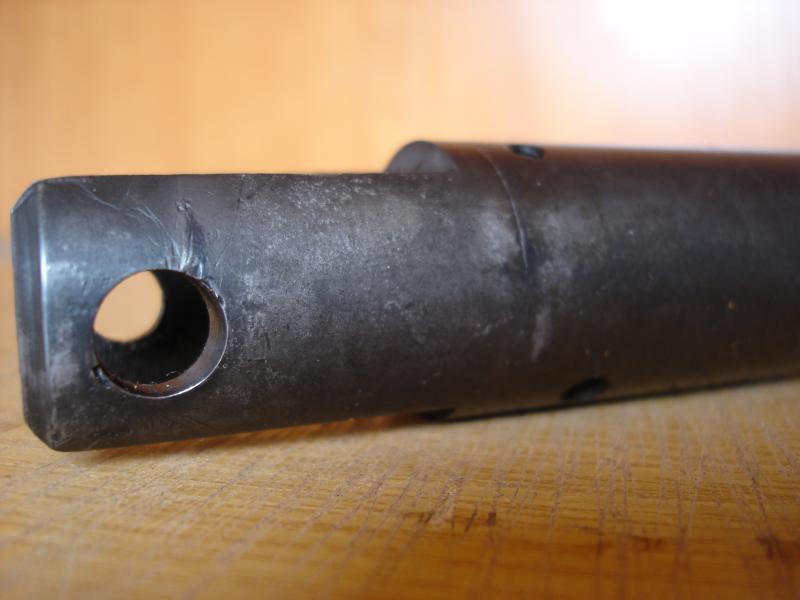

Bueno os voy a poner al día.
Después de comprar unas bandejitas de pvc en el chino del barrio me puse manos a la obra con el pavonado.
He hecho dos intentos con el BlackFast.
En el primero con el cronógrafo a mano y siguiendo las instrucciones al pié de la letra excepto que no tenía Desoxidante comencé con el pavonado. El proceso fué rápido pero resultado, no bueno -reconozco que soy muy pijotero para los trabajos-, quedaban ronchones.
Afotos:
Afotos:
- Adjuntos
Sal U2 y Wenos Tiros
"Yo ya no sé ni que yo sólo sé que no se nada"
Re: Pavonado BLACKFAST
Algo ha debido de salir mal,quizas el pulido a espejo,quizas restos de grasa,no se pero me quedas desanimado total.
