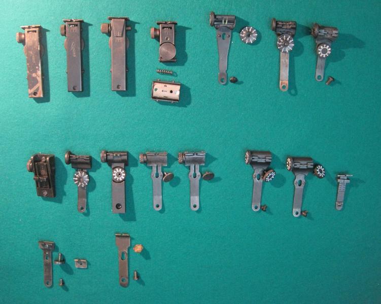

Hola.
Si es alguna de estas decirlo.
Tengo alguna mas de Podium y Precisa.

hola buenas terdes
jeronimo la que aparece en la fila de abajo a la izquierda por casualidad ¿no sera de una norica moedelo 61?
un saludo

jaferdo escribió:hola buenas terdes
un saludo
No, es mas pequeña. Igual pero mas pequeña. Los agujeros no coinciden.
Las dos últimas son restos de Norica y Flecha. La que tu dices creo que era de una Norica 60 P o de la Cadet; son carabinas muy pequeñas, solo miden setenta y tantos centímetros de largo.

Hola jeronimo, perdona por la tardanza, pero en estas fechas ya se sabe.
No es ninguna de estas, para la setra pero habia pensado una de estas rusticas, lo que pasa que primero he decidido que hare la madera y cuando lo tenga ,buscare una o la hare yo, de todas maneras me quedo con tu nombre, o me envias por mp tu mail y cuando sea el momento te escribo.
Muchas gracias por todo y feliz año nuevo.
