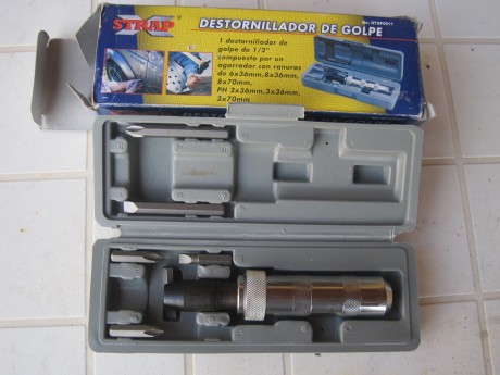

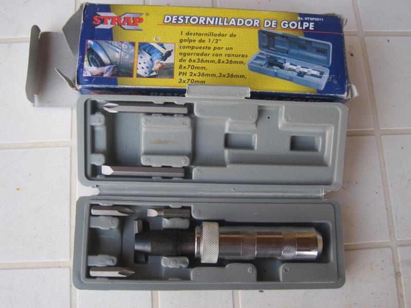

Jeronimo
Mensajes: 1184
Registrado: 12 Dic 2006 02:01
Ubicación: Valladolid
Re: restaurar carabina GAMO68
Mensajepor Jeronimo » 03 Jun 2012 21:01
Hola.
Esto de la foto es un destornillador de golpe.
Funciona, pero, hasta ahora, no he conseguido sacar un tornillo de Gamo con él.
