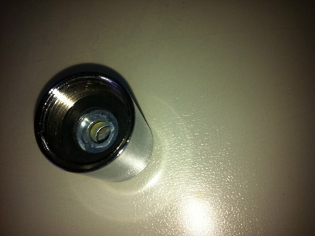

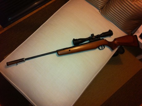

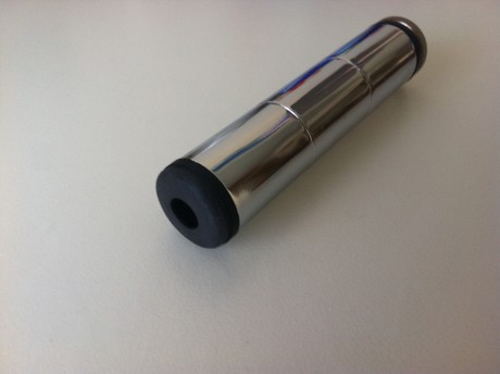

Hola,
Hace un tiempo me hice un moderador-bocacha a base de materiales de fontanería y madera. Una auténtica ñapa, vamos. Después de quitarle la bocacha ésa tan fea que trae la Fenix400 le puse ésto.
Ruido quita algo, aunque como sabemos el mayor ruido lo hace el pistón y no se puede silenciar.
También sirve para darle más peso a la carabina.
Al final creo que no me quedó tan mal, lo que menos me gusta es el tornillo de sujección. El color cromado le da un toque curioso, porque siempre son negros.
¿El caso es entretenerse no?

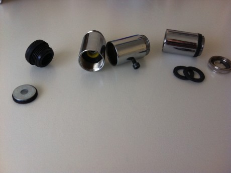

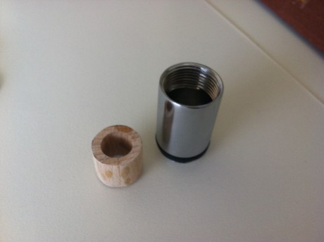

Son tres segmentos metalicos de 3/4 para grifería, creo que los compré en el Leroy Merlin. Le hice dos cojinetes cilindricos de madera para que se ajustara al cañón. También tuve que ir a un tornero a que me roscara una de las piezas para usar el tornillo como sujección.
En el último segmento metálico, donde acaba el cañón, puse varios toros planos de metal y de goma de 3/4 para el ruido.

Esta de lujo!!!
Quítale ese tornillo y pónle un prisionero con hueco allen y verás que cambio!!!!
Si encuentro esas piezas , te lo copio!!!! :birra^: :birra^:

Ah, pues sí, tornillito allen, claro, así queda más limpio. El que quiera que lo copie, me dió pereza ir a registrar la patente. :mrgreen:
