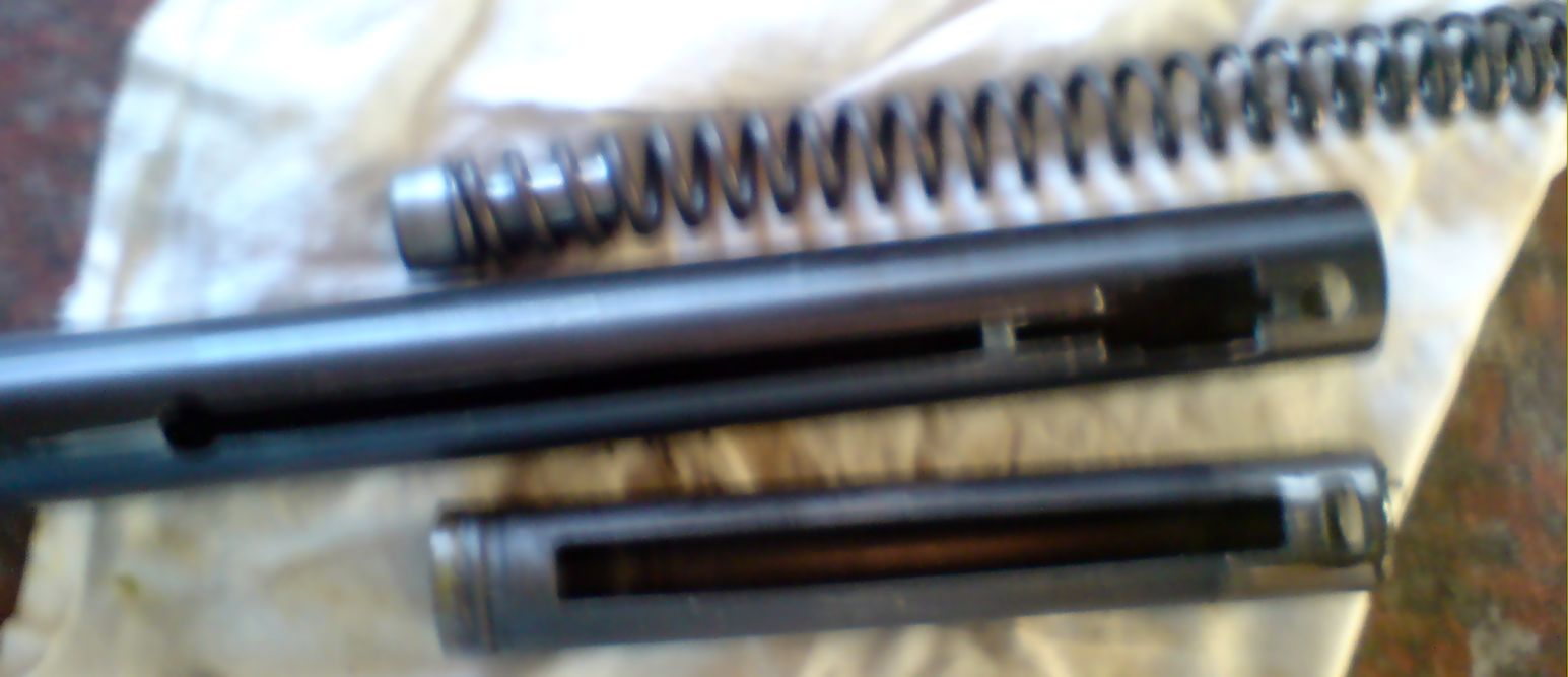

no hace mucho compré una carabina gamo wisper de sengunda mano, y al probarla, considero que iba bien, después la tuve un tiempo sin usar y sacar de la caja, y al volver a probarla me da la impresión de que al disparar suena a "caña", no se si me explico, es parecido al ruido de una caña rajada, después del disparo se oye como una vibración o algo así que no me gusta.
¿Alguna idea de que podría ser eso?

es posible que el muelle este partido
desmontala a ver que te encuentras

No es que no me atreva, pero sin saber bien lo que hago no me fio mucho, no me gusta tocar sin saber lo que hago. Según tengo entendido este tipo de carabinas llevan un muelle que si se sale hace falta una máquina o algo así para poder volver a ponerlo bien.
Si alguien que sepa me puede dar algunas instrucciones de como hacerlo, se lo agradecería.
Comentar que a pesar del ruido, la carabina dispara, si el muelle estuviera roto dispararia?

Si el muelle está roto la carabina sigue disparando, lo que ocurre es que a veces un tiro va a Pekin y otro a Cuenca,comprueba la regularidad en los disparos y las agrupaciones que hace.

Tienes bastantes tutoriales, para su desmonte en la red. Incluso en este foro. De todas formas, puede ser muelle roto o cualquier otra circunstancia. Si te atreves a desmontar y luego tienes dudas, para eso estamos, para ayudarte. Un saludo
