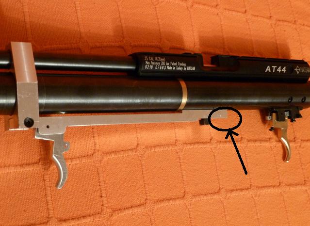

Hola jose, comentale a tu amigo tornero, que en la foto donde te indico faltaria un tornillo posicionador, es importante.

hola telemetrec,
yo lo estoy haciendo a ratos perdidos siguiendo las fotos de wibols, ese tornillo posicionador que comentas, para que es? que posiciona? si es la pieza de aluminio no creo que le haga falta pues acopla en media caña con el tubo, si es para la culata tampoco, va con el mismo. Mi idea es dejar el gatillo suyo dentro de la culata y no tocar la carabina para poder volver atras facilmente.

Re: El pequeño gran mounstruo
ese tornillo posicionador es porque tanto el cañón como el deposito van flotantes, puedes seguir desmontando el deposito y las dilataciones de temperatura no afectan al POI, en cambio si atornillas el 8 directamente al deposito, no te hace falta.
Lo prepare así porque el deposito es de acero y el raíl del visor de aluminio, el coeficiente de dilatación es diferente, y si amarro el ocho directamente al deposito, con las diferencias de temperatura te variaría el punto de impacto (ademas de no poder sacar el deposito).
ok wibols, y asi está hecho, siguiendo tu comentario en otro hilo
tanto cañon como deposito van flotantes, agujeros de 1mm mas en el ocho.
Lo que no entiendo es, porque un agujero mas para la sujeción de la pieza, si con el propio tornillo de la carabina ya no hay posible movimiento al ir ajustada en el radio del tubo
y luego irá cogida a la culata con el tornillo del nuevo guardamontes y a su vez el ocho por arriba a la guia del visor

Telemetrec
- .300 Win Mag
- Mensajes: 1720
- Registrado: 23 Ene 2009 08:01
El tornillo posicionador no es que sea totalmente necesario para fabricar una unica unidad, pero no esta demas tenerlo, es para poder (en el caso de necesitarlo)inclinar ligeramente el ocho y asi tener ese pequeño margen de franquicia/decimas para centrarlo al cañon/botella, se puede encontrar el caso de que se fabriquen 10 o 15 ochos para la misma maquina y no en todas quede perfecto, por eso el tornillo no esta demas.
Wibols es por esto que explico?
saludos.
saludos.

Telemetrec
- .300 Win Mag
- Mensajes: 1720
jobana escribió:hola telemetrec,
Me gusta vuestro proyecto, si hubiese salido antes de empezar con las piezas, me habria apuntado. Suerte y p´alante con él.
saludos
Pues te felicito porque te esta quedando muy bien y la idea que poder hacer reversible de nuevo el rifle hatsan esta bien, pero te aseguro que cuando lo tengas montado y veas las ventajas que te ofrece el bullpup no volveras a dejarlo como antes, ademas el gatillo te obliga a complicarte lijeramente el cajeado.

Re: BULLPUP hedsan proyecto 2011
ahi tienes razón, quizá en piezas en serie si se necesite poder graduar pequeñas desviaciones de las propias piezas para que todas ajusten con todas.
A tiempo de hacerselo estoy pues he dejado la pieza larga de mas.
gracias y
un saludo
pepe
gracias y
un saludo
pepe
