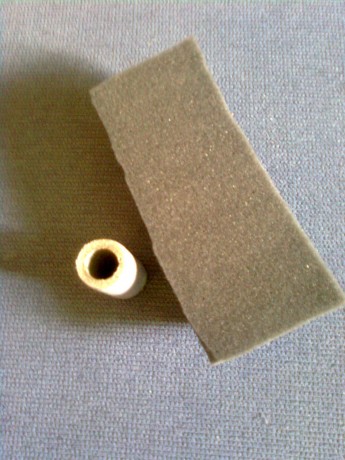

Mensajepor clibre44 » 07 May 2011 14:31
no se si ya estara puesto pero por si acaso lo vuelvo a poner,he abierto el silenciador de mi fenix y he visto que lo que lo que lleva dentro es coquilla (aislante de tuberias) se lo le he quitado y en su lugar he puesto espuma fono absorbente,el resultado ha sido que apenas se oye el disparo ecepto por el ruido del piston

Y cómo has abierto el silenciador?
Tengo una compact del .25 y no hay manera, ¿has calentado el extremo o cómo lo has hecho?.

Mensajepor clibre44 » 08 May 2011 08:52
por la parte delantera metes una llave hallen en el tornillo que lleva, desenroscas el tapon y despues desenroscas lo que es el tubo largo del moderador,solo se queda en el cañon la parte de abajo,ten cuidado por que lleva 2 arandelas dentro

Mensajepor jacobo » 09 May 2011 16:17
Gracias, la mia debe llevar algún fijatornillos ya que aplicando una fuerza moderada no lo pude abrir.
Quizá aplicando calor... pero no tenía ningún sistema para probarlo.

Mensajepor clibre44 » 09 May 2011 20:11
dale fuerte que sale

Mensajepor jkaleido » 10 May 2011 19:48
clibre44 escribió:...he puesto espuma fono absorbente...
¿donde se adquiere?

Mensajepor clibre44 » 10 May 2011 20:54
la puedes adquirir en leroy merlin y tiendas parecidas yo lo he comprado en el enlace que pongo por que compre varias planchas para otros usos
