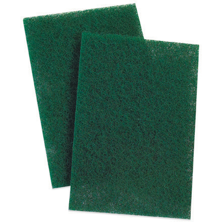

3. Se rodea externamente con estropajo de cocina del rugoso (adjunto foto) los dos rulos y entre rulo y rulo se pone una arandela de 40 mm.
