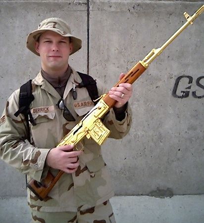

Lobo1980, es la primera vez que pinto un arma, pero con respecto a que le puedes hacer a un dragunov es solo cuestion de imaginacion, o si no, en esta pagina encuentraras muchos modelos en los que te puedes basar para pintar tu rifle, hay verdaderas obras de arte.
https://clantizona.mforos.com/1585595/74 ... r-replica/
Yo personalmente un dragunov lo dejaria tal cual, ya que es un arma preciosa de por si, aunque en dorado y la madera tal cual tambien quedaria chulo, claro que depende para que lo quieras, si es para ir de monteria o algo asi seria mejor un camuflaje.
Adjunto una foto del dragunov dorado, imaginalo con una buena mira telescopica... mmmmmmm :sniper
