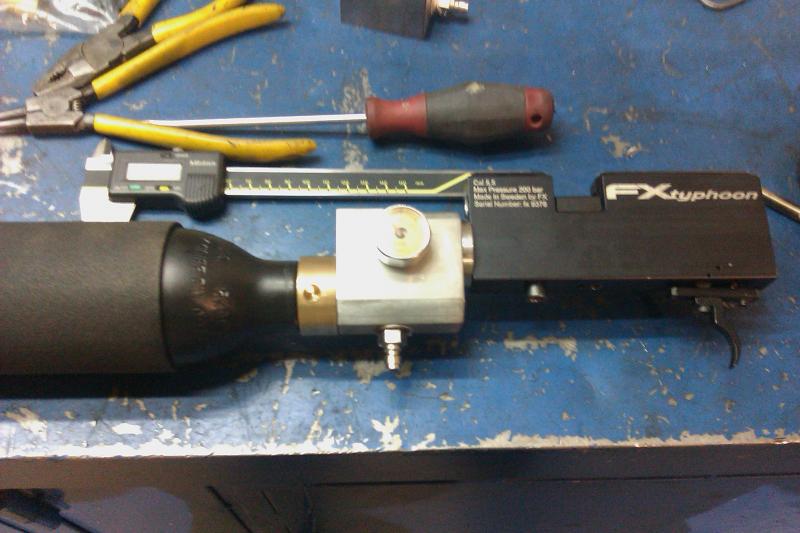

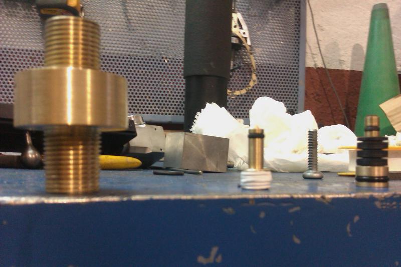

hola despues de algun tiempo sin entrar por el foro os pongo las nuevas modificaciones que le hice a la fx typhoon.
un regulador de presion ya tenia la idea rondando por la cabeza des de hace algun tiempo.pongo las fotos de regulador

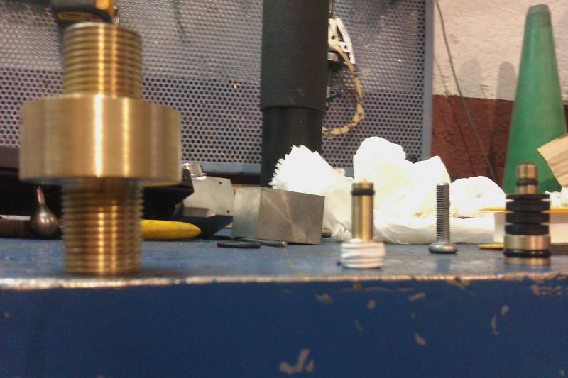

Mensajepor airforce » 22 Sep 2010 22:27

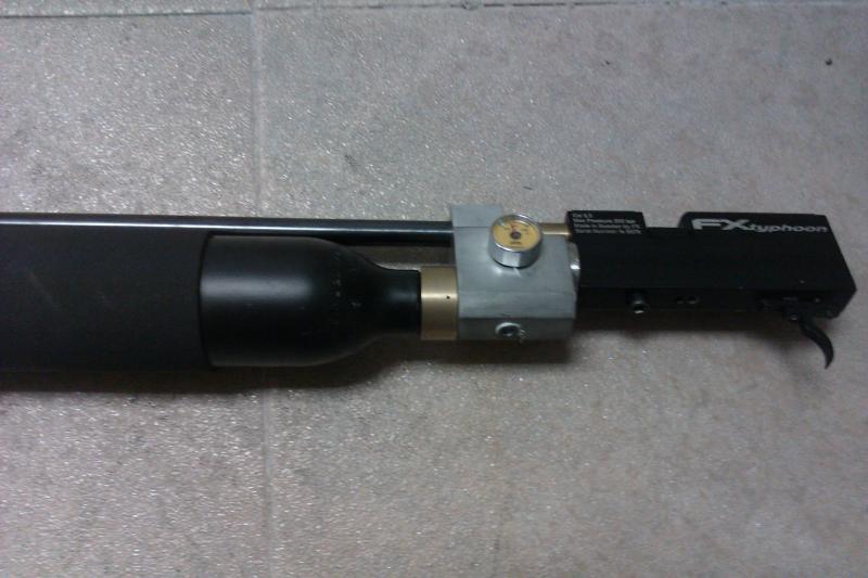

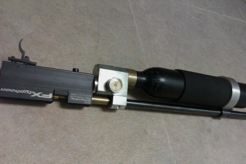

mas fotos del regulador

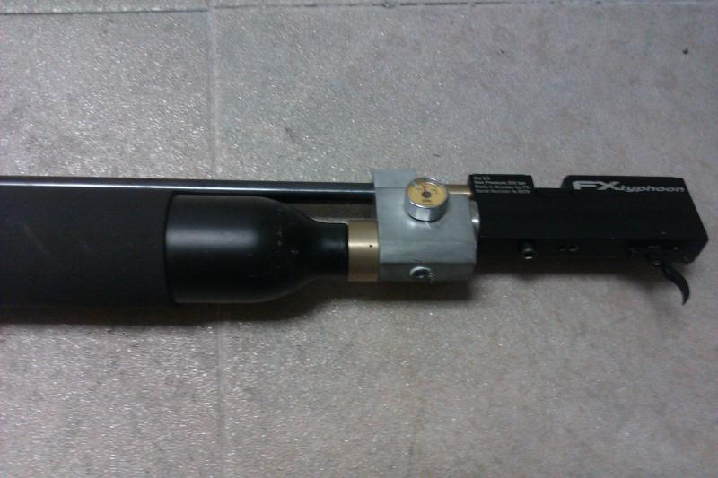

Mensajepor airforce » 22 Sep 2010 22:36

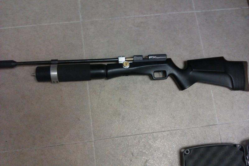

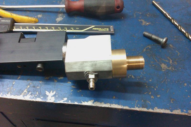

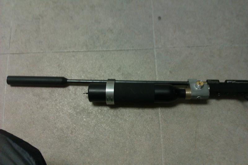

mas fotos

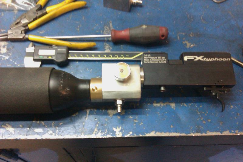

Mensajepor airforce » 22 Sep 2010 22:57
je je je estan un poco des colocadas pero ya las colocais al verlas .
y esta es la la crono de 250bar a 110 y ya de cansacio.

todos los disparos son con jsb 18 grains
si ya se que esta un poco pasada de potencia pre la bajare es que quien es el guapo que haceuna crono regulada a 24j si asi da 110 tiro a 24 julion no se pero nuuuchos .
posdata se admiten criticas.

hola miguel cuanto tiempo.
pues si me sorprendo yo y todo je je je .
pues la e optimizado un poco mas ya no hace falta llenarla a 250 bares le fabrique otra valvula y da 110 tiros desde 220 a 110. hoy fui a acsa de javier y la dio unos cuantos tiros preguntale.
