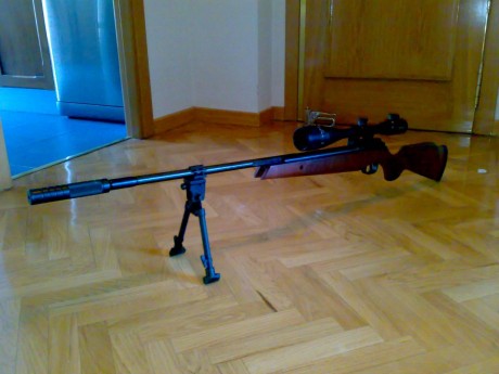

mas artilugios para la fusion, un moderador para quitar un poquitin de ruido

idelbarrio ese moderador es un ZOS? de ebay? donde lo has conseguido, como lo has puesto? me interesaria ponerselo tambien a mi fusion, saludos

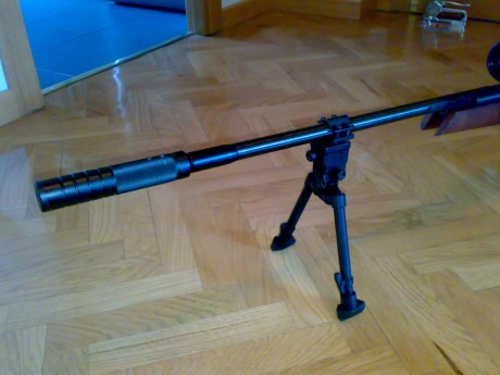

senik escribió:idelbarrio ese moderador es un ZOS? de ebay? donde lo has conseguido, como lo has puesto? me interesaria ponerselo tambien a mi fusion, saludos
En esta pagina:
armas-de-aire/silenciador-barato-t893035.html
cuento todo sobre como conseguir el moderador y un adaptador a cañones de 15mm (para gamo)
Yo para adaptarlo a la fusion, he quitado el airstripper de la carabina y con un tubo de plastico de 15mm de diametro lo he pasado por dentro del adaptador y del cañon de la fusion para que quede acoplado.

De todos modos el silenciador Zos montado en la cometa 220 compactdel 4,5 silencia mucho mas que el que trae de la fabrica montado y agrupa muy bien.
Pienso que para una carabina de c02 le puede silenciar mucho.
