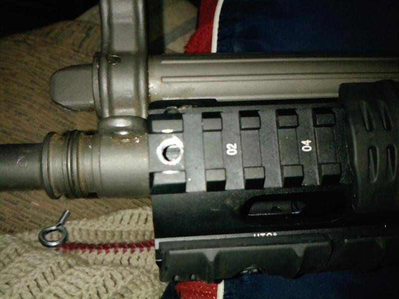

Lo primero es hacer un agujero al final del rail picantyni en lado donde va la correa del tamaño del cancamo que vallamos a poner.

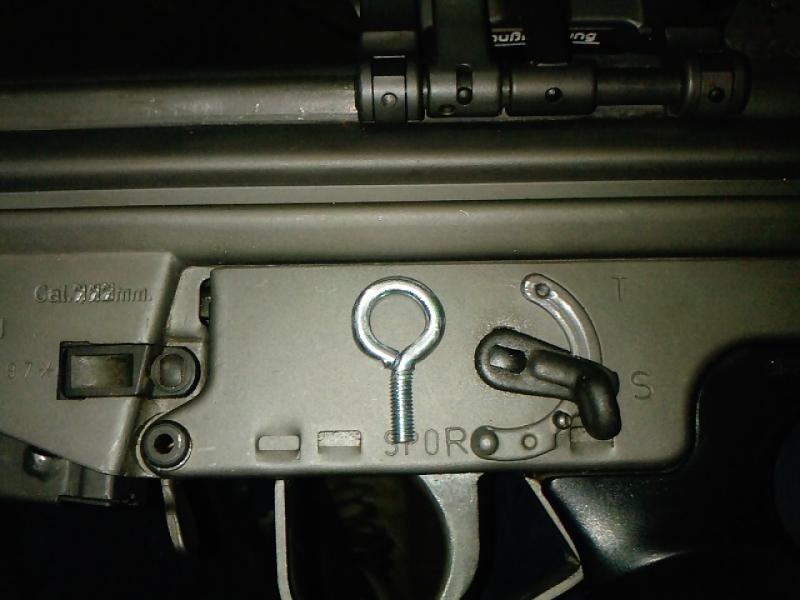

Buenas.
Los que tengáis un CETME C con el guardamanos táctico con los 3 raíles picantiny y la correa portafusa 00

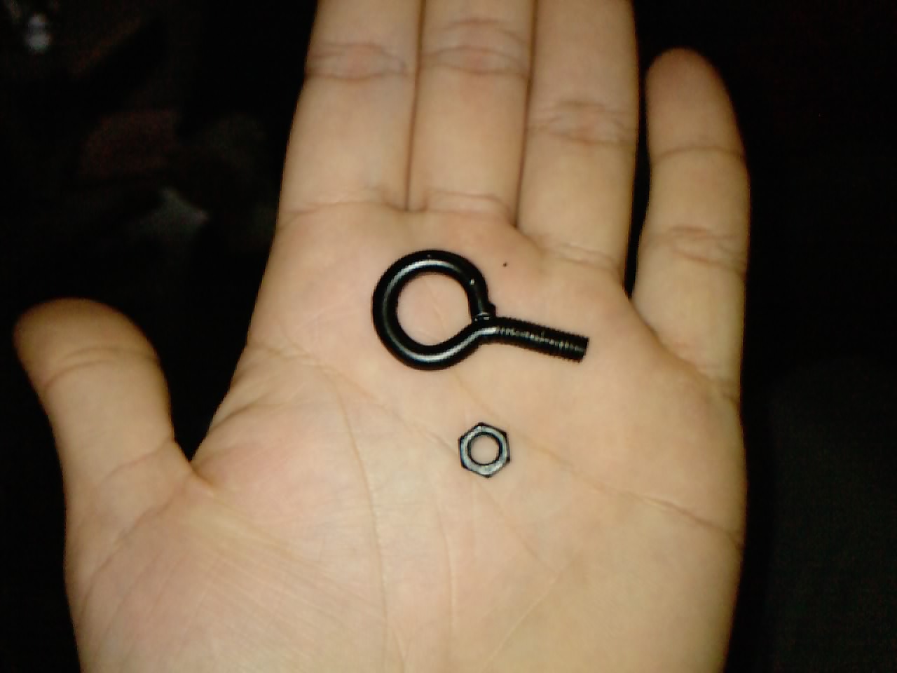

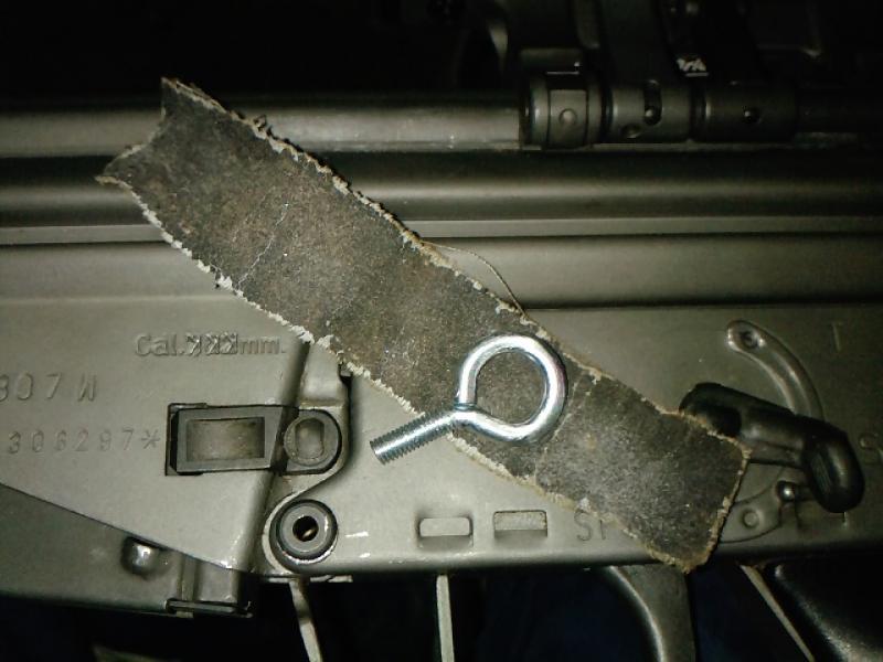

Mensajepor JoseSZ » 11 Mar 2010 00:21
Aqui os pongo el cancamo listo para ser lijado, pintado y presentado.
Larga vida.

Buenas.
Los que tengáis un CETME C con el guardamanos táctico con los 3 raíles picantiny y la correa portafusa 11
Pintado en negro mate
Buenas.
Los que tengáis un CETME C con el guardamanos táctico con los 3 raíles picantiny y la correa portafusa 12
Presentado en el lugar donde se va a poner

Mensajepor JoseSZ » 11 Mar 2010 00:27

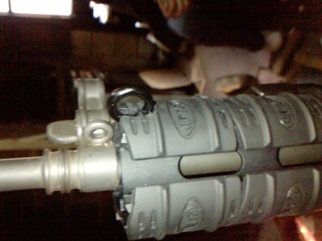

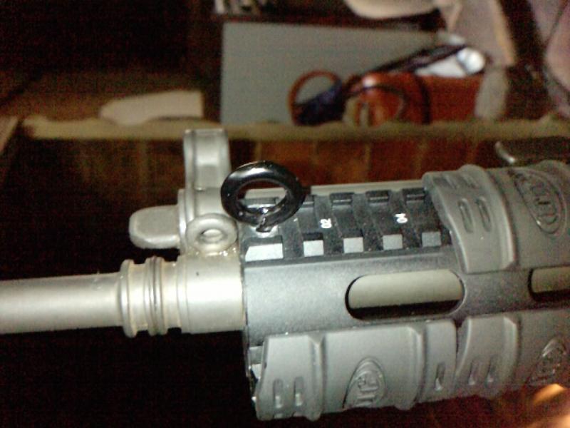

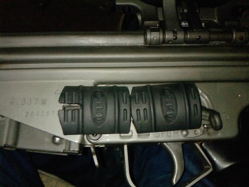

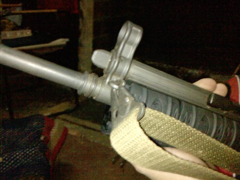

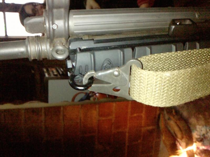

Y en estas las ultimas fotos se puede ver el corte que le hice al embellecedor de goma del guardamanos, y el resultado final.
Espero que os sirva de algo este pequeño invento :wink:
Larga vida.

Los que tengáis un CETME C con el guardamanos táctico con los 3 raíles picantiny y la correa portafusa 20
Embellecedor cortado.
Buenas.
Los que tengáis un CETME C con el guardamanos táctico con los 3 raíles picantiny y la correa portafusa 21
Resultado final sin la correa

Los que tengáis un CETME C con el guardamanos táctico con los 3 raíles picantiny y la correa portafusa 22
Resultado final con la correa puesta
