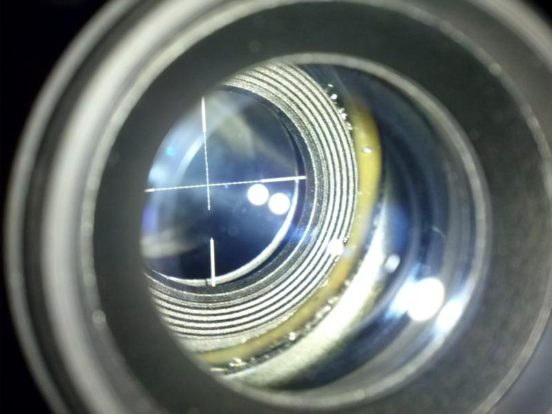

Hace un año me compre un gamo shadow igt cal 4,5, venia con monturas gamo, y un visor gamo 4x32, tras leer vuetros comentarios decidí comprarle unas monturas leapers monopiza con un visor leapers 3-9x40.
Durante el último año he realizado agrupaciones muy buenas, pero no constantes, al día siguiente los grupos se me abrían, o conseguía agrupar muy bien tres tiros y al cuarto se iba muchísimo, lo centro un día a una distancia concreta y a la semana siguiente voy y lo tengo que volver a centrar....He probado con varios perdigones....pero...más de lo mismo .No se por que es pero no consigo agrupe como debería.
Hasta que este finde, después de realizar un disparo me pasó esto :shock: :
La retícula se rompió. ¿por que me ha pasado esto?¿puede ser por el retroceso?
¿Esta rotura afecta solo a la retícula o al funcionamiento general de visor?
Ya no sé que pensar, hay gente que dice que ha obtenido buenos resultados, pero necesito que me echéis una mano y me aconsejéis algo.

A mi me parece raro que con una IGT se te pueda romper el visor, yo creo que te ha tocado la China...

Buenas, tengo tres IGT y una hatsan 150 con un gas ram, si rompen los visores si pasan de los 16J, la tuya da unos 20j, de todas formas yo compre un visor como el tuyo y me ha pasado esactamente lo mismo, no esta roto se ha despegado la reticula, tira igual pero has perdido la referancias, ponle un poco de imaginacion.
Por si te sirve los unicos visores que aguantan bien son los 4x32 de gamo en potencias de 20 a 30 J en resorte o gas ram, la CFX 4,5 a 15J usa un gamo chino de 32 aumentos y sin problemas.

mi norica gas ram, ya se ha cargado dos visores, un chino, y un bushnell banner de los antiguos, de los buenos......me tiene harto!

Hola mi opinión es si puedes venderla hazlo ,yo me la compre como lo mejor de lo mejor y acabe desquiciado por el retroceso que tiene el pistón mucho más seco y fuerte que el muelle y si no se rompe el visor como mi caso se del retroceso era capaz de tirar la montura con cuatro tornillos más uno de anclaje hacia atrás, incluso tuve que poner un tope que venden para esos problemas Y claro está que las agrupaciones eran nefastas,no se si te pude ayudar a acojonar pero tiene difícil solución yo acabe comprando un pcp gracias a dios .

Mi experiencia con la gamo whisper iGT no es tan nefasta, eso si se cargó dos leapers utg ahora va por el tercero y de momento gracias a las monturas monopieza y a reapretarlas de vez en cuando no tengo problemas.
