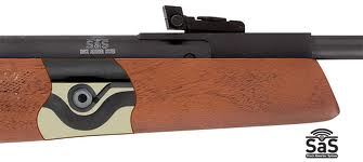

Hola compañeros.
Me acaban de regalar una carabina de resorte Hatsan y me gustaría saber en que consiste y como funciona el sistema de absorción del retroceso que ellos llaman SAS (Shock Absorber System ),Yo la verdad es que hace muchos años que no tiro con carabinas de este tipo,pero la patadita que pega el muelle y piston al dispararlas es,a mi entender,practicamente el mismo que cualquier otra carabina....¿ :?: ?
Alguien puede explicarme en que consiste exactamente este sistema y si es efectivo realmente????
También me gustaría saber que tipo de municion es la mas adecuada para este modelo en concreto...Es una Alfamax mod.95 SaS,en calibre .177
Doy las gracias anticipadas y feliz 2014 ¡¡¡

yoguilin escribió:Hola compañeros.
Me acaban de regalar una carabina de resorte Hatsan y me gustaría saber en que consiste y como funciona el sistema de absorción del retroceso que ellos llaman SAS (Shock Absorber System ).
Yo tampoco lo entiendo muy bien........ni el SAS ni el gatillo QUATTRO :wink:
Y la verdad és que después de probar una 125 y una 135, con y sin SAS, no noté diferencia.
El tema está en que los dos tornillos delanteros que sujetan la culata a la cámara de potencia no roscan directamente en ella como lo harían normalmente, sinó que pasan por esa pequeña pieza con forma de anilla con un taco de plástico dentro, soldada a la cámara de potencia. Se supone que esa pieza está templada y actúa como una suerte de "ballesta".
Lo que no entiendo és que si esa sujeción delantera permite cierto retroceso,entonces por lógica quien en el fondo se come todo el marrón és el tornillo trasero, ese que hay junto al gatillo........y ese no tiene ni sistema SAS ni gaitas :lol:

Pues si compi,yo tampoco lo acabo de entender muy bien,porque si la parte metalica está anclada a la madera pues quizá el donut ese que lleva el sistema absorba algo de las vibraciones del muelle,pero el retroceso debe ser el mismo,no?

yoguilin escribió:Pues si compi,yo tampoco lo acabo de entender muy bien,porque si la parte metalica está anclada a la madera pues quizá el donut ese que lleva el sistema absorba algo de las vibraciones del muelle,pero el retroceso debe ser el mismo,no?
Ahora que lo dices, quizás el objetivo de ese "donut", como tu le dices, no sea absorber le retroceso......que a fin de cuentas no influye mayormente en la precisión......sinó la vibración vertical, como haría el amortiguador de un coche.
No obstante en la 125 SAS que yo he tenido la oportunidad de examinar, el "donut" toca la cámara de potencia, así que poco va a poder absorber me parece a mi :wink:
Quizás solo és un defecto de fabricación de mi unidad en concreto.
