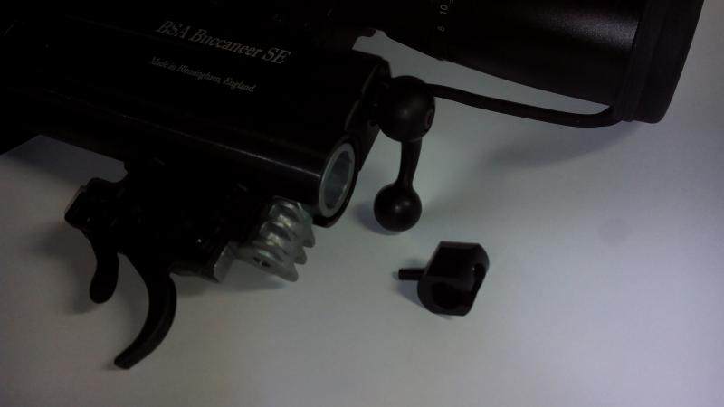

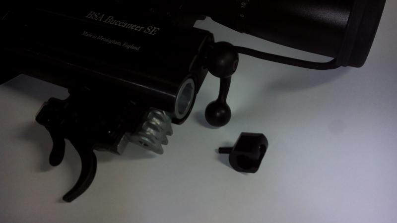

Yo sigo intentándolo, haber ahora he sacado el tornillo allen que sujeta la pieza esa que se ve suelta de plástico, y todo el paquete del disparador a cogido juego, pero aun esta sujeto y no sale, no se si aflojando completamente el tornillo de regulación de la potencia saldría....
El deposito esta bajo presión, creeis que debería vaciarlo?, buff se me esta complicando el tema "datuna".
Saludos, a ver si me ilumina alguien...

Hola, tienes que desmontar el breech, para eso tienes quitar primero el ocho del cañón y después los dos tornillos del breech. Ten cuidado con la bolita de bloqueo del cerrojo y su muelle. Cuando saques el conjunto breech -cañón veras el pasador que no te deja sacar el disparador, sacalo y ya saldrá el disparador.

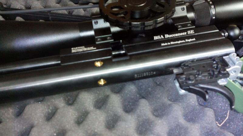

Hola Satur, gracias por tu ayuda, bueno he desmontado el "ocho" de sujeccion cañon/deposito y los dos tornillos laterales (creo que son los que te referias del breech) y el teton roscado para sujeccion del tornillo de la culata, aun no sale, me pregunto si habrá que golpear el cañon por la parte delantera para que salga no sea que eso vaya muy ajustado o haya alguna torica....
Ahí en la foto se aprecian los dos alojamientos de los tornillos, falta el otro del lado opuesto.
Dime algo cuando puedas, y muchas gracias por la ayuda.

Hola, esos tornillos no son, vuelve a ponerlos que son los de la válvula ANTES QUE NADA , los del breech son los que hay en el carril del visor arriba, dos allen negros. Te mando privado.

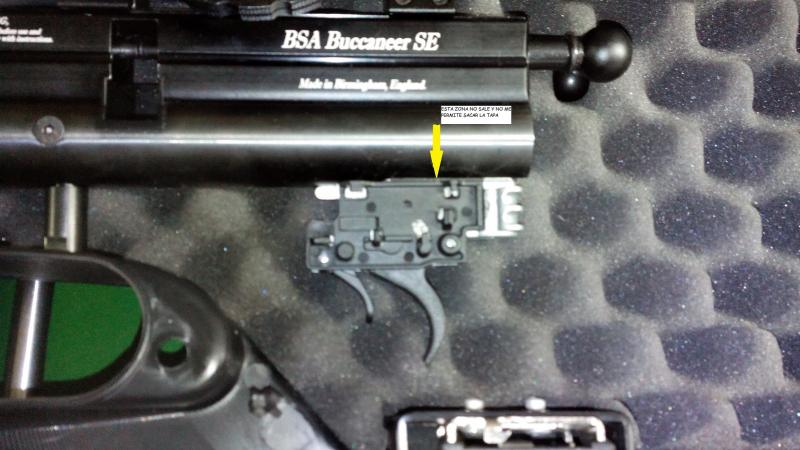

Bueno Satur, como te he comentado antes ya esta fuera el disparador, efectivamente no son esos los tornillos que debía sacar son los superiores de debajo del visor dos allen de 4mm. Ya lo he cambiado y remontado todo, después de hacerlo varias veces por que no recuperaba bien el gatillo he dejado un poco flojo uno de los tornillos pequeños que sujetan la plaquita de plástico que proteje la caja del disparador y parece que asi el roce es menor y se recupera bien el gatillo.Ahora el gatillo no tiene recorrido previo como antes ya es directo el disparo, ya contare cuando la pruebe.
Me gustaría saber si alguien lo ha cambiado también si le a sobrado como a mi el muelle pequeñito que recupera el gatillo SAT, yo es que no he visto sitio en el datuna para ponerlo, ya que en el sat si tiene su alojamiento, por eso quizás le cuesta recuperar un poco y tengo que dejar un poco floja la tapa.
