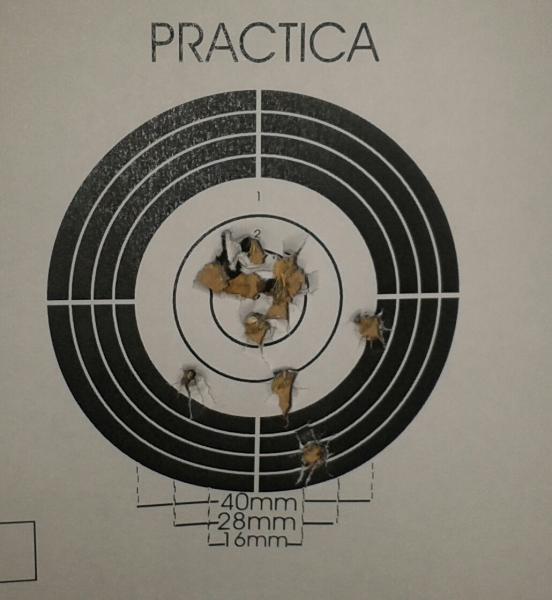

A 50 metros la grupacion central
Los de alrededor son de centrado de visor
10 jsb exact diabolo 5, 5
Respecto los tiros buenos depende la potencia la tengas ajustada
Yo unos 20 tiros, dos cargadores. Cargada con nitrógeno
Me he fijado que al no estar regulada gasta aire a lo loco. Habra que ver si se puede regular de forma facil y barata

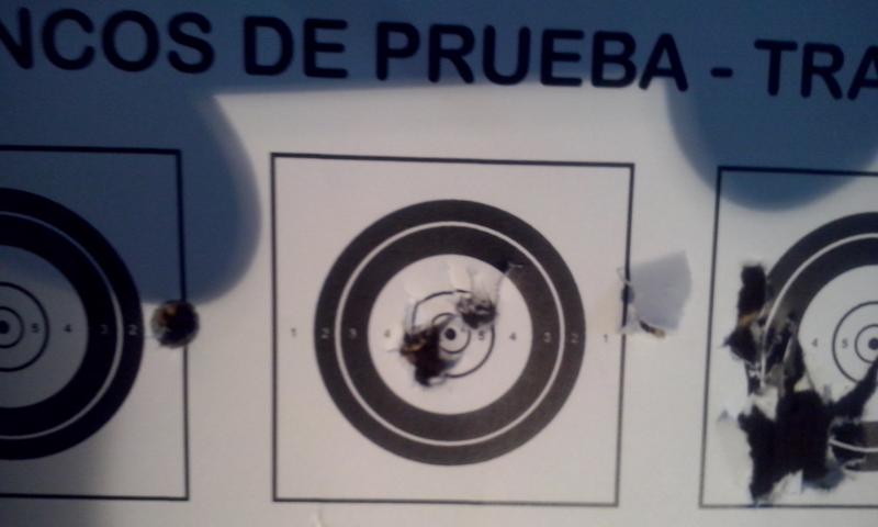

Bueno,yo he disparado con la bucaner y estoy sorprendido,es un rifle excelente.lo recomiendo ,a50 m se ha comportado asi.he de decir que quizas mas suave de mas tiros,o regularla,pero es un fierro cojonudo

Que buenas agrupaciones.me acababa de agenciar una gamo maxima.pero me mueve el visor cada 4 tiros.y mira que es cojonuda.pero un amigo se ha comprado la linx mk2 y me dice que va de lujo.lo unico que me para un poco de la bsa es la poca capacidad.lo que mas me atrae el precio y vuestras fotos de dianas alguien las ha comparado las dos?.
