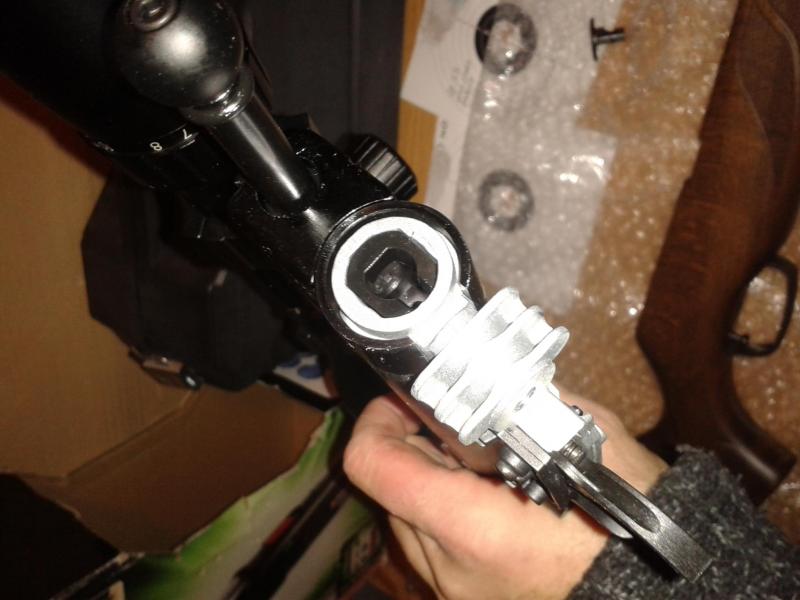

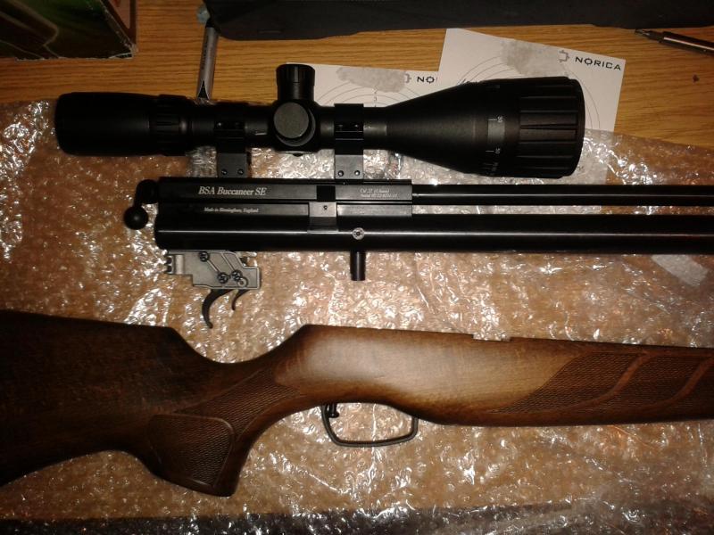

Para regular la potencia es muy facil, se desmonta la culata, quitando dos tornillos.
Por detras quitando una tapa. podemos ver un agujero y mirando dentro hay un tornillo allen, girando el tornillo regulamos la potencia.
Pongo unas fotos.
