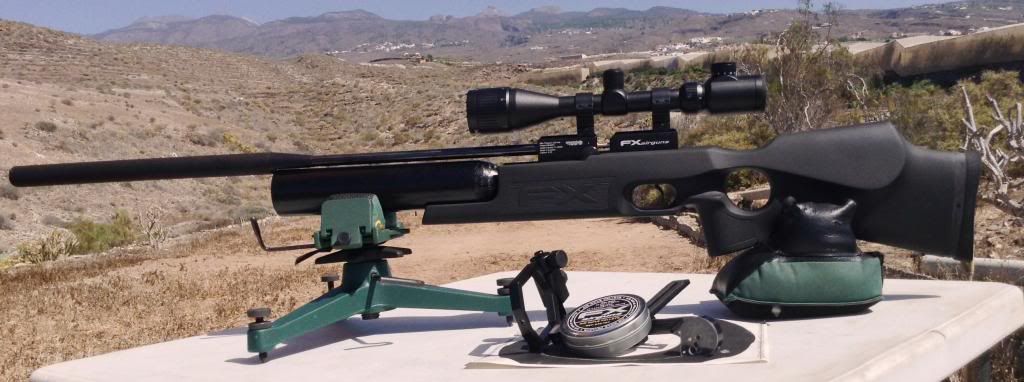

INTRODUCCIÓN

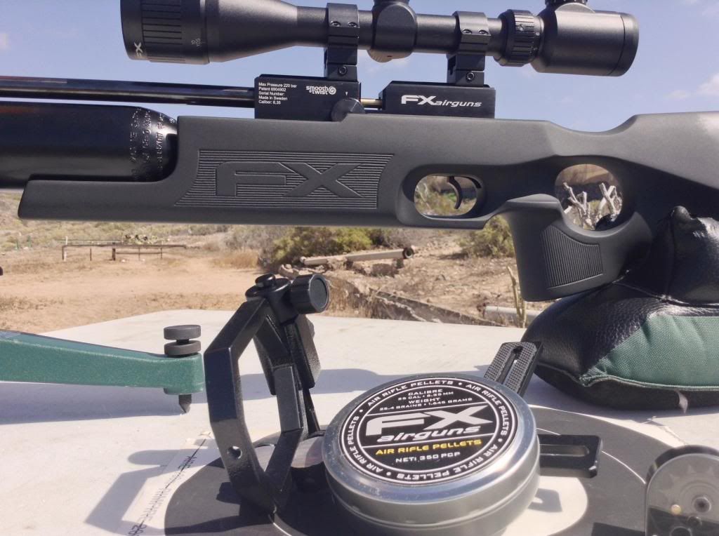

De nuevo, una vez más nos ha tocado probar y dar a conocer otra maravilla de pcp, ésta vez una FX ROYALE 500 en calibre 6’35mm y culata sintética. A diferencia de los otros modelos de la serie Royale, éste solo viene en ese calibre, dato curioso verdad...

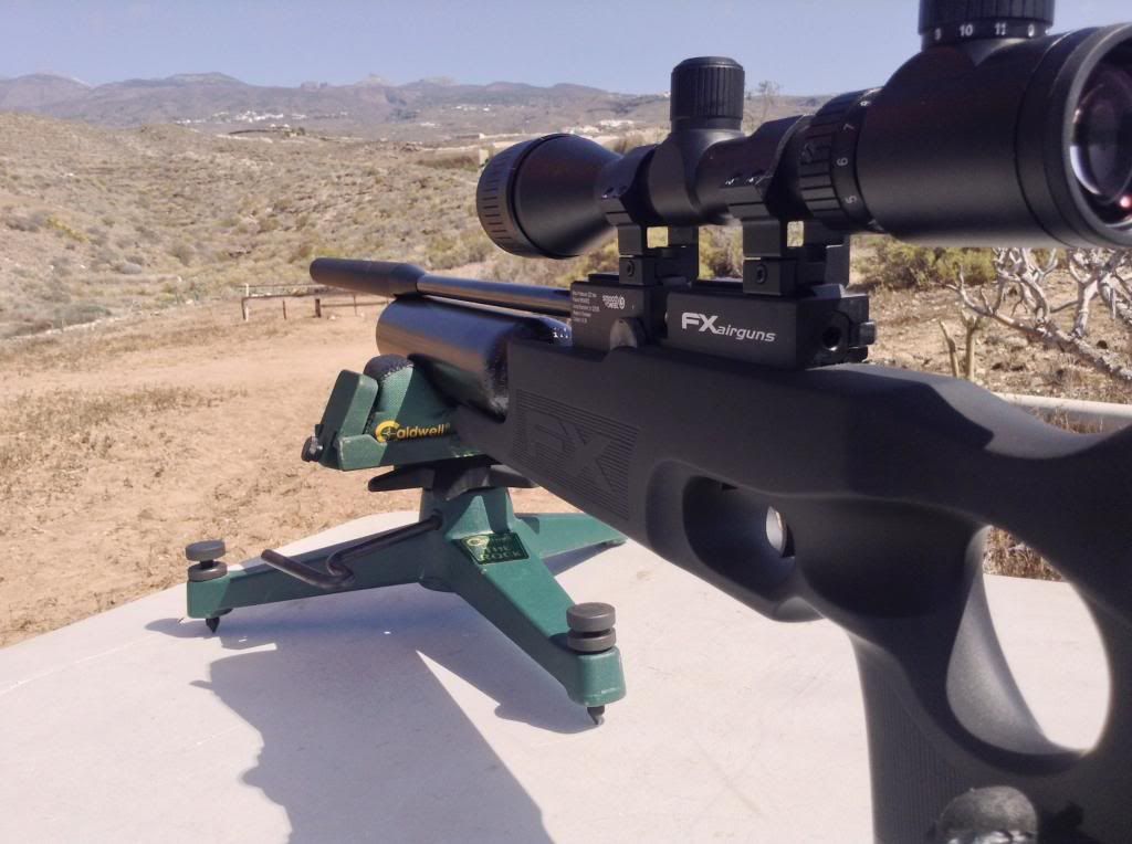

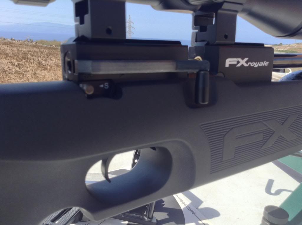

Tras la experiencia con la FX BOSS, la ROYALE 500 comparte la culata tipo ‘thumbhole’ sintética de FX (culata en madera opcional), cargador rotativo de 11 balines, silenciador incorporado, gatillo semi-match de 2 tiempos regulable en dureza y recorrido, una botella de aire de 500cc, conector quick-fill en la parte inferior de la culata, cañón grado match ‘Smooth Twist’ y un peso en vacío de 3200 gramos (sin cargador). Al igual que la BOSS, algo cabezona por el botellón tan grande pero nada que no se pueda solucionar con la culata de madera pues con el añadido de esos 250 gramos extras de la madera, se conseguiría un balance mucho mejor si quieres tirar de pié, de resto no te influirá si tiras en posición BR o F-CLASS.
El equipo que utilizamos para el review:
• Carabina: FX-AIRGUN ROYALE 500
• Visor: FX 3-12x44
• Balines:
o FX .25 Pellets
o JSB Exact King
o H&N FieldTarget Trophy
o Gamo Crow Magnum
o Gamo Hunter
• Torreta de tiro: Caldwell *the rock*
• Saco trasero de tiro: Caldwell medium bag
• iPad Mini & ChairGun
• On Target! Precistion Calculator v1.10
PRECISÓN
Como siempre éste es el punto caliente del review, es la sección donde todos los centramos para ver que tal precisión tiene el hierro, pues nada, sin más comentarios y como dice el refrán, una imagen vale más que mil palabras…

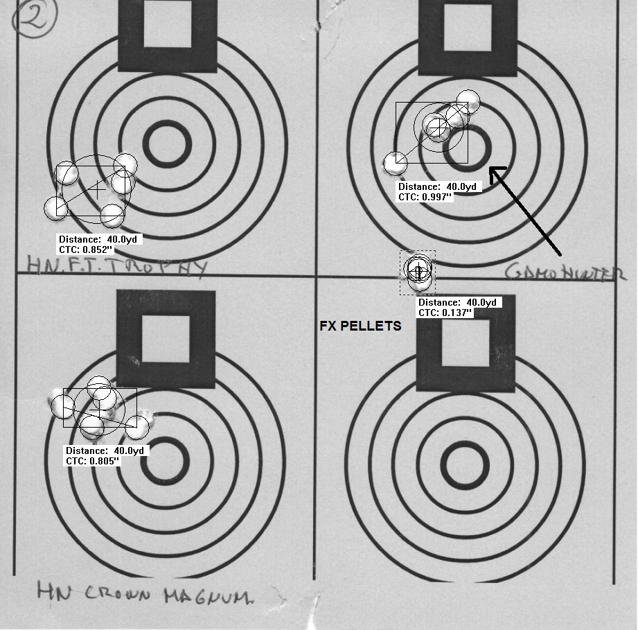

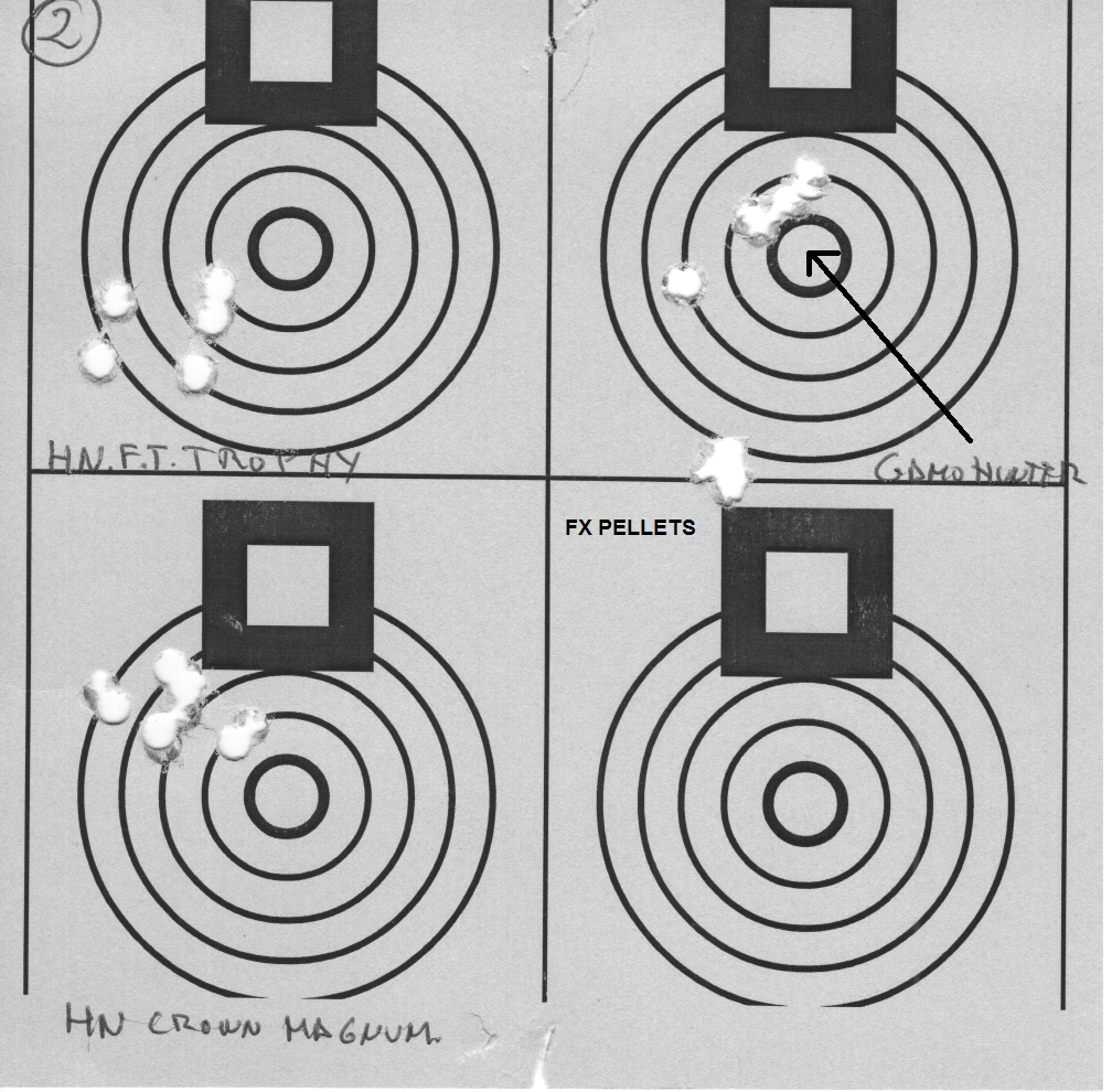

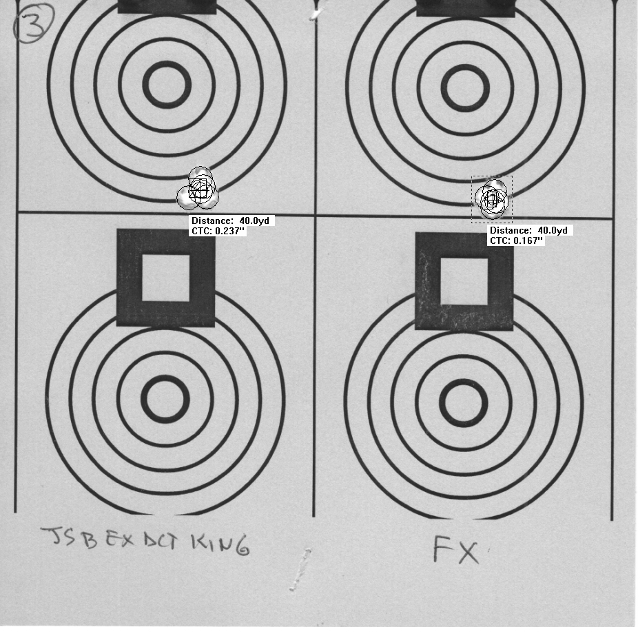

Empezamos por las agrupaciones a 35 metros:
DISTANCIA: 35 METROS - BLANCO: BENCHREST BR-50 - TIRADOR: DIGI2496
Como bien se aprecia, los candidatos para pasar a los 50 metros solamente son dos, el JSB EXACT KING y los FX PELLETS.

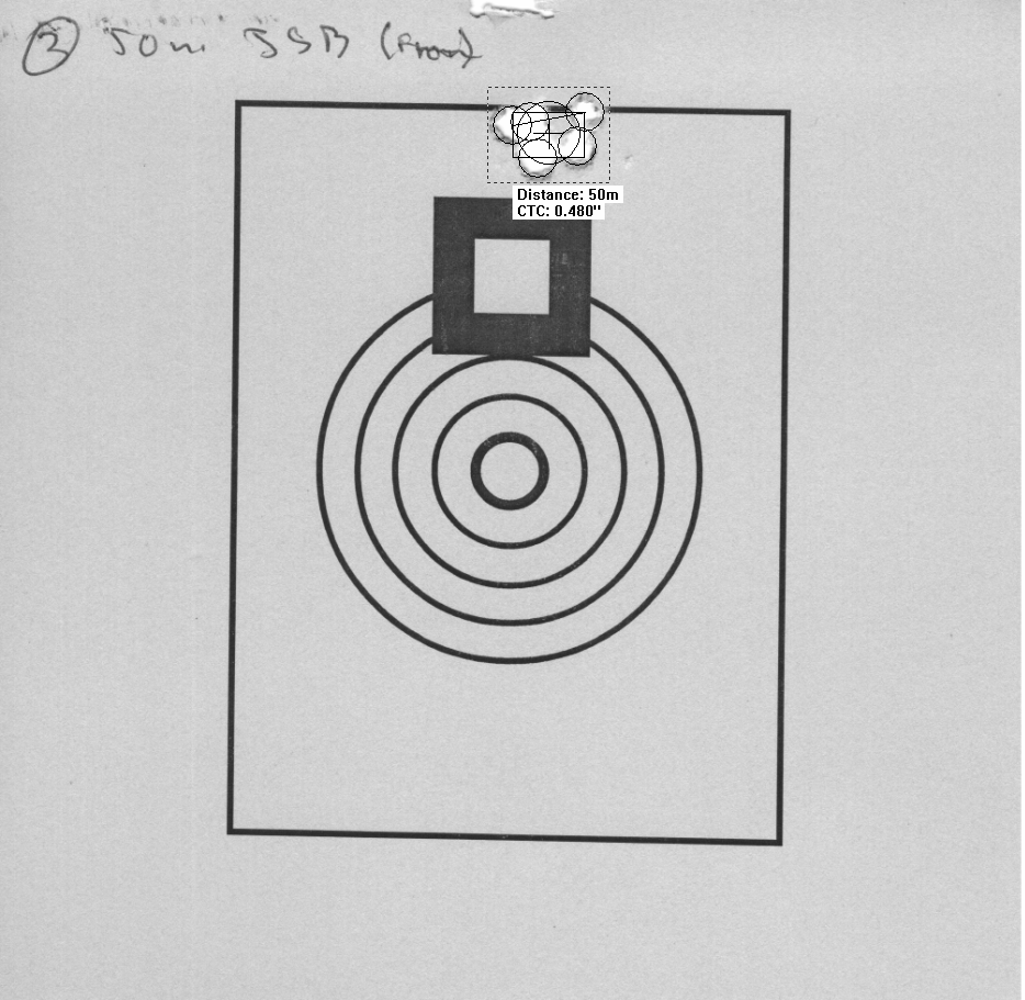

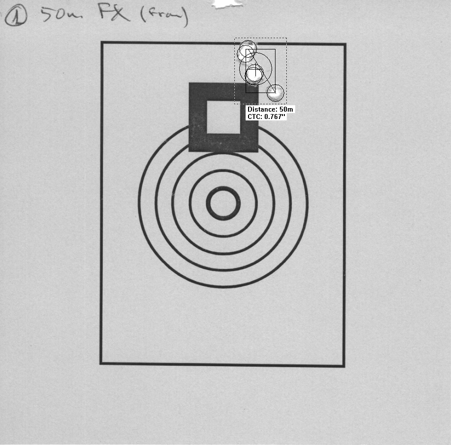

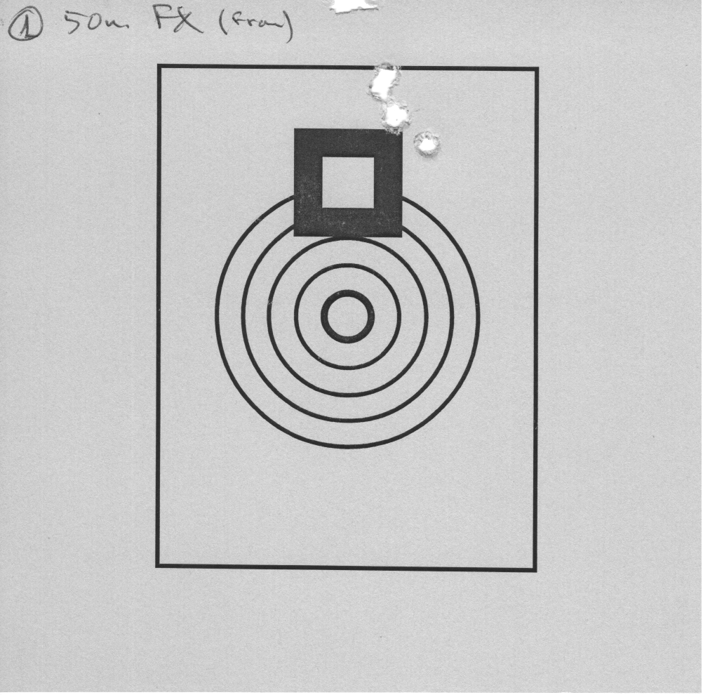

DISTANCIA: 50 METROS - BLANCO: BENCHREST BR-50 - TIRADOR: DIGI2496
¡Me sorprende ver que las agrupaciones son como los que puede hacer una carabina del .22LR ligera!

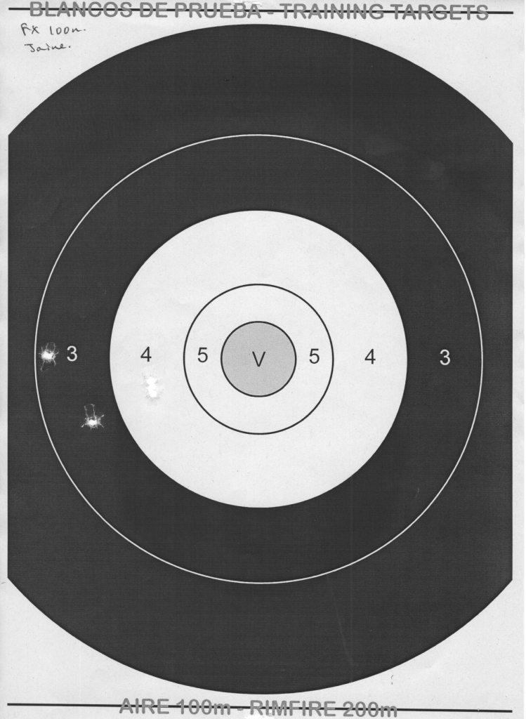

Y ahora a por la prueba reina, los 100m.

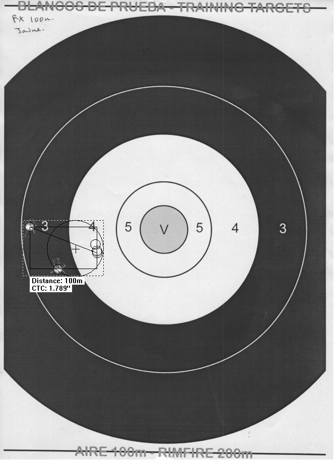

DISTANCIA: 100 METROS - BLANCO: F-CLASS AIRE 100M - TIRADOR: GUAN A.
Para haber tirado a 100m y con un visor de 12x aumentos creo que la cosa está muy, pero que muy bien. Recordad que la Royale 500 NO trae regulador de serie aunque se puede montar como un extra adicional.
CONCLUSIÓN FINAL
Es la segunda carabina de la casa FX que pruebo en menos de un mes de diferencia entre ambas y la verdad es que me están empezando a gustar. A 50 metros, y con unas condiciones meteorológicas idóneas, se podrían hacer mejores agrupaciones pero no cabe duda de que es una sueca muy precisa, y encima en calibre 6’35mm. Estoy frito por probar una FX en calibre 4’5mm y ver que son capaces de hacer éstas niñas suecas en un calibre tan exigente y que no todas las marcas saben sacarle partido, un calibre  de precisión puro y duro.
Agradecer el esfuerzo realizado por el Importador Oficial y Servicio Técnico de FX-AIRGUNS para Canarias, el Sr. Emérito Rodríguez Frias (fx@canuma.net), por cedernos el arma para el reportaje.

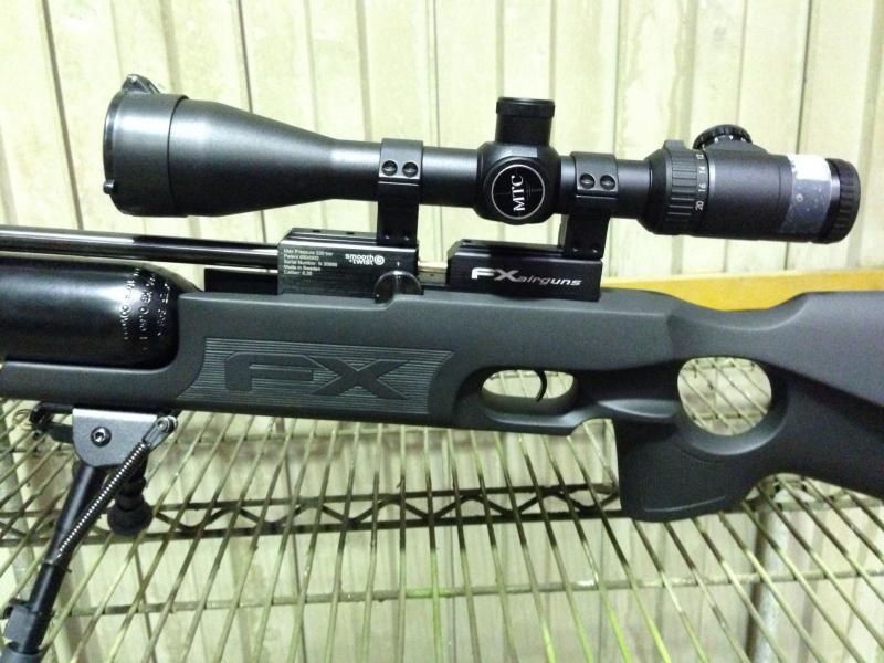

Perdón, yo tengo una fx500 y viene regulada de fábrica, con dos etapas de potencia seleccionables mediante "rueda" y no tres.Comprada en Ayala.
Magnífica PCP.

https://youtu.be/maQkfjxHOk0..aquí tenéis enlacé del video de prueba donde se puede ver que los modelos regulados parece ser que se diferencian en que sólo traen 2 posiciones de selección de potencia en la rueda del selector. La mía en 60 disparos no pasa de 3 m/s de desviación máxima.

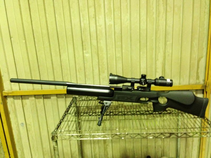

Si Señor, yo herede la tuya y así es, el único fallo que la veo es que es mas larga que un día sin pan.

Si es verdad, ligera es mucho, al menos la de fibra (foam compactado), pero larga más que la Nacho Vidal. Se puede intentar cortar el tubo supresión, en esta carabina hay 11 cm de tubo hueco, como es tan silenciosa de por sí, supongo que cortándole 5 o 6 cm sin que afecte demasiado al trabajo del silenciador. Ya lo he visto hacer en una Royale 400 que tiene menos hueco y se la han cortado 3 cm sin afectar en nada el resultado en cuanto a estampido del disparo.
Me da pereza lo difícil que es soltar el sistema de supresión, que viene pegado a conciencia.
Pero..cualquier día de estos le meto mano...

Pues no es difícil, con pistola de calor sale sin problemas el tapón delantero yo en mi casó la silencie bastante más con unos baffles.
