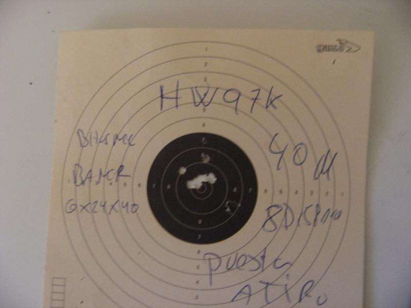

Me extraña que no te agrupe por eso , mira después del wd40
- Taperot_Pacoval
- .44 Magnum
- Mensajes: 247
- Registrado: 26 Abr 2009 01:01
Re: Mitos y leyendas sobre el cuidado de carabinas
Seguramente será el muelle, ya lo tengo pedido, en cuanto lo monte saldre de dudas.
P.D.: Que envidia de diana
